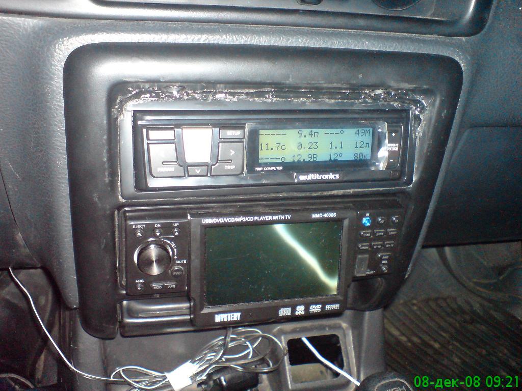

    К сожалению, весь процесс не зафоткал, но было примерно также как у klop'а. Начну с того, что идея была перенести магнитолу вместо штатного дисплея, а в штатное Дин-место воткнуть комп. Снял панель, дисплей, выпилил по размеру место под магнитолу, поставил комп на её место. Без магнитолы получилось вполне ничего, НО!!! поставив магнитолу, обнаружил, что запихать её в рамку стоит больших усилий, т.к. сверху мешает большой пук проводов. Еле поставил. Дальше ещё интереснее - магнитола торчала и перекрывала обзор к компу, т.к. уровни, где выпиливал под магнитолу и штатного ДИН-места значительно различаются, штатное гораздо глубже. Кроме того магнитола перекрывала доступ к 2-м верхним болтам крепления панели. Снял магнитолу, стал думать и работать напильником, т.к. комп никак не хотел крепиться в месте выреза. Так прошла суббота.Воскресенье.Отвёз жену и ребёнка к тещё. Стал опять кубатурить, что же делать. Мысль поставить вверх магнитолу не оставлял. Как бы её ещё на 1-1,5 см утопить? Возня с рамкой крепления мультимедиа и пассатижами результатов не принесла, если утапливаешь, рамка не держится и проваливается внутрь.Смеркалось. После нескольких гневных звонков жены, типа какого лешего ты всё воскресенье маешься дома, а не сидишь около своей второй мамы, было решено воткнуть вверх комп, музыку водрузить на место. Как уже писал, комп не хотел крепиться штатными креплениями. А т.к. дыра уже была и надо было её чем то закрыть, то решил тупо его туда вклеить. С обратней стороны на эпоксидку, с лицевой стороны большую щель залил плавящимся пластиком. Не очень культурно, нужно облагородить, но на этот счёт есть кое-какие мыслишки. А пока езжу так. Комп подключил к колодке ОБД, стал читать температуру и время. После автоопределения протокола ОБД-2 J1850 стал показывать все параметры. Езжу с дисплеем, где все параметры, кроме времени выводятся. На фото видно - первая строчка слева направо: мгновенный расход - путь за поездку - темп.двиг. - скоростьвторая : Средний расход за поездку - время поедки - бензин за поездку - Остаток бакатретья : Обороты - напряж.АКБ - Темп.возд. - прогноз пробега на остатке топливаТ.к. машина заглушена, мгновенный расход, обороты и Т движка не показывают, на заглушенном движке показывается средняя скорость за поездку, как машинку заведёшь - реальная.Нужно бы к форсунке подцепиться, как klop советовал для показа мгновенного расхода в л/100км, показ в л/час меня тоже не устраивает. Есть мысль ещё к замку зажигания - для запуска дисплея компа вместе с зажиганием и к габаритам для предупреждения об отключении данных, правда штатного бипера хватает. К датчику уровня топлива подключаться не буду, т.к. он у меня при 20л бенза и меньше - глючит, так что полагаюсь на параметр "бак рассчётный", поправку на расход вебастой найду экспериментальным путём. Ошибки скидывает нормально. Цвет дисплея и яркость меняется. На самой полной громкости компа при включенной магнитоле тётеньку еле слышно, встроенный динамик всёж слабоват. Да, ещё один ньюанс - пришлось поправку на скорость вводить аж 23%, больно уж маленькую показывал. При желании конечно можно подоткнуться к датчику скорости, но желания такого у меня не возникло.Вывод: мужики, не майтесь х----й, если не собираетесь убирать магнитолу, покупайте такой же комп как у klop'а. Сэкономите время и нервы. параметры все те же, а резать пластика придётся меньше. А вообще - хорошая игрушка, мне нравится.

    Что то на скорость внимания не обращал. Вроде спидометра хватает. Непонятные какие то обозначения. Что за буква "М". Да и в расходе буква "С" тоже не понятно что показывает. Литры в час вроде нормально отображаются.
    попытаюсь на ходу сфоткать, благо в Онеге движение не столичное. Что-то расход топлива на раздумья наводит, по городу 10,2-12,5??? должен около 12-13 колебаться. На всякий случай сделал поправку +1л.а в скорости буква М на стоянке, на ходу С, а на расходе С - средний за поездку. На мгновенном М стоит

    наврал, если скорость равна "0" и зажигание выключено, дисплей показывает максимальную скорость на последнем километре, соотв-но буква "М" и стоит (стр.39, п.8.9 инструкции)
