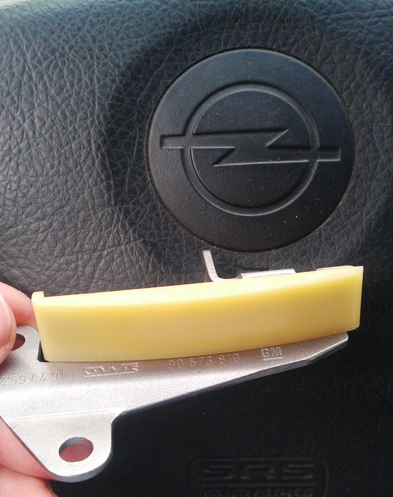

Я аналогично выставлялПривет всем. Вчера собрал все на место после замены клятого успокоителя на БВВ. Дело факт не в моменте затяжки болтов!БВВ компенсирует вибрацию от импульсной нагрузки после момента воспламенения топлива (по моему). От отсутствия меток навале и звездочке, а также шпонки пришел в ааафиг
поразмыслив чем бог дал решил поставить 1й в ВМТ а БВВ в положение устойчивого равновесия ( когда смещаете валы они за счет грузов стремятся вернуться в исходное состояние, я их туды-сюды покрутил и дал встать куда им хоца, да деревянной ручкой молотка постучал по блоку чтобы точно грузами вниз оказались
) подумал,- раз поршень вниз попрет, то пусть момент валов вверх направляется. Не знаю верная мысль или нет после заводки заработал на ХХ нормально, с 1000 до 2000 пропала задолбавшая меня вибрация, а выше 2000 двигатель стал работать пожестче и пошумнее, но вроде без криминала
Так что по поводу установки БВВ пока одни догадки! Никто не подскажет где неоригинальные наружные ШРУСы приобрести и почем???

шрусы у димы хлама спросиПривет всем. Вчера собрал все на место после замены клятого успокоителя на БВВ. Дело факт не в моменте затяжки болтов!БВВ компенсирует вибрацию от импульсной нагрузки после момента воспламенения топлива (по моему). От отсутствия меток навале и звездочке, а также шпонки пришел в ааафиг

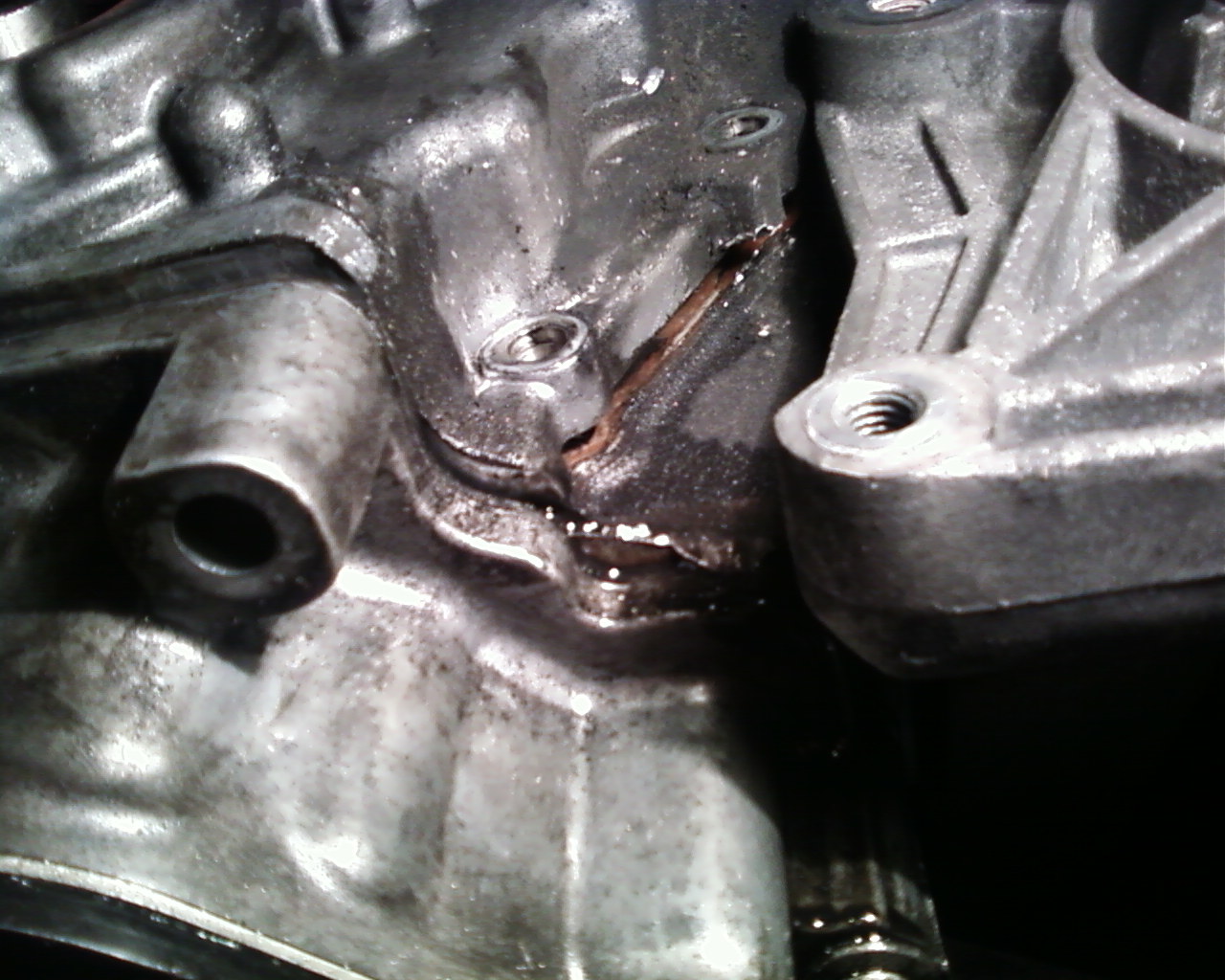

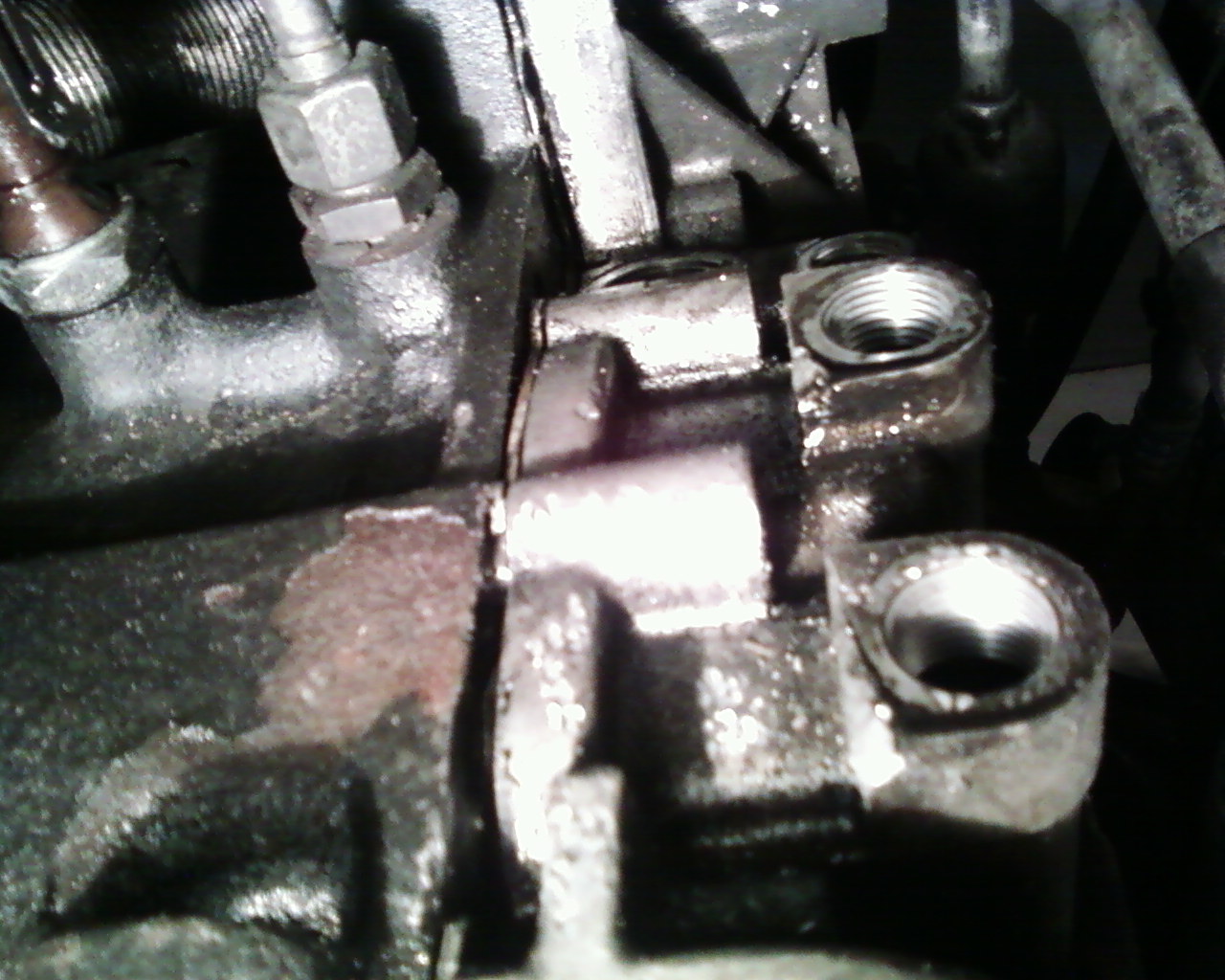

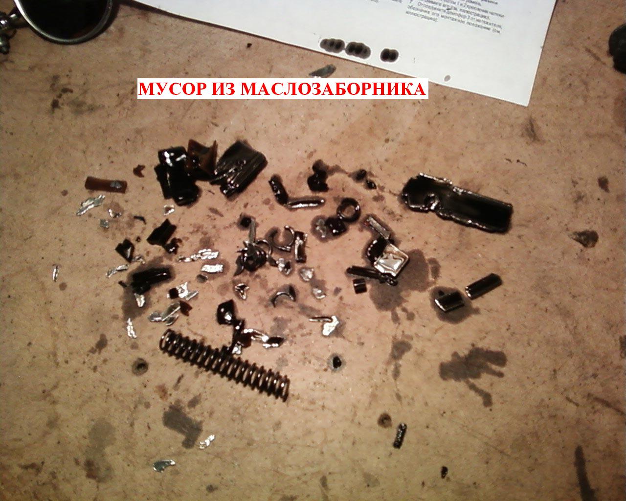

Возможно снизу герметик, если хоть один болт неоткрутил она на 3-4 см неотойдет, просто отверточкой подцепи и дерани.Щас не помню, но посмотри еще поддон, внутренних засад там нет. Я думаю просто не так снимаешь.Всем доброго времени суток.Апну тему. Второй день пытаюсь содрать крышку ГРМ. Шкивы, помпа, весь крепёж - всё снято. Даже регулировочный и предохранительный клапана маслонасоса извлёк. Крышку расшевелил, правая сторона вроде движется туда-сюда, но только до того момента, когда перекосится. Левая сторона отошла от блока и прокладки, на расстояние 3-4мм и всё. Как будто держит что-то в районе коленвала.Вопрос к тем, кто снимал эту крышку - там снизу из-под поддона никаких болтов нет? На фото с первой страницы темы вроде не видно, но мало ли... Два дня не могу снять эту крышку. Я выкрутил 13 фронтальных болтов плюс по три сверху и снизу - три от головы и три от корпуса балансирных валов. Уж и клин подбивал (влёт на новую прокладку), и монтировочкой жал - всё бестолку, да и сломать страшно. Бывало, лопались у меня вруках болты, соседи потом удивлялись, чё уж тут про про эту жестянку говорить...

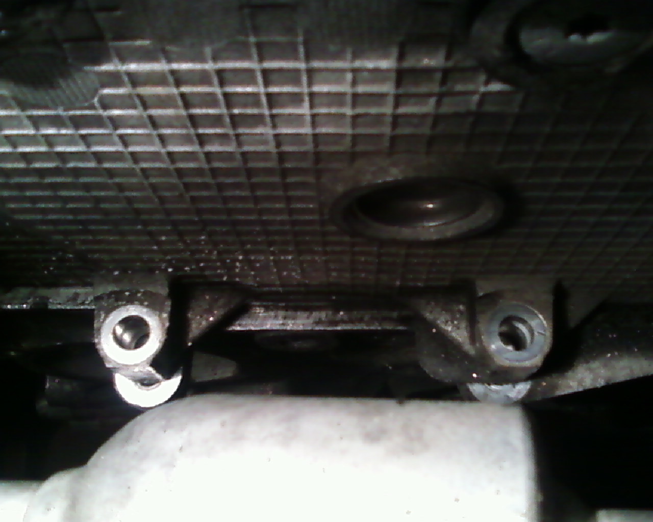

если смотреть на машину спереди то слева в блоке балансиров (ББВ) квадратное отверстие, туду сувать што нибудь подходящее по диаметру и штоб на фсю ширину ББВ, крутишь колено пока это што то подходящее не залезет до конца, то есть от лева до права ББВ, и валы не застопорятся.ЗЫ если конешно уверен што до тебя никто не лазил туды и не сбил положение валов.зызы извините што до сих пор фотки не выложил, на днях втарой раз лазил в ББВ, спустя полтора года после неправильной установки, фсе сфоткал, товарищ нашел это отверстие для стопора валов, первый цилиндр ставили в ВМТ и собрали фсе обратно, стало тише, тогда при первой замене еще кстати остались кусочки старого успокоителя на цепи ББВ, их я не заметил, и они сразу испортили новый успокоитель))) так што фсю цепь прогоните и просмотрите при разборе.А чем стопорить блок балансиров перед его снятием? По книжке нужна приспасоба КМ979. Без неё можно как то обойтись?
