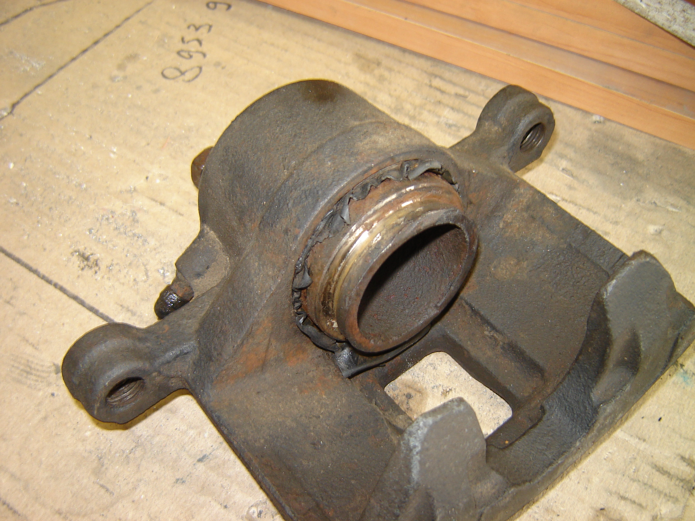

Добрый время суток, Никон. Вот, посмотрел твои фотки и решил полазить у себя. Наткнулся на неприятнийшую весч. Одна деталь вбита в другую с проложенной резиной и "вытаскиванию" не поддается. Кисла 2 недели. Пох. Не подскажешь, можно ли сзади просверлить отверстие, выбить поршень, а затем заварить. Или там чугуний? Спасибо.Расколупал намедни тормоза. Господа, рекомендую! Как выяснилось, (неожиданно
) они требуют регулярной проверки и обслуживания.Внутри обнаружил такое:После продолжительного сеанса техномагии превратил в такое:Поршни, естественно, под замену (еле выковырял - закисли нах!). Направляющие выглядят примерно так:Видно, что износ неравномерный из-за перекоса. Болтаются они в гнёздах и гремят. Зазоры составляют 0,2-0,4 мм. Пока решил обойтись заменой, но в следующий раз буду растачивать и шлифовать втулки и изготовлять направляющие бОльшего диаметра. Всвязи с этим вопрос: какая требуется сталь? Ведь тормоза - элемент безопасности! Гофра просто купилась в автомагазине иномарошном, какая по размеру подошла. Щаз номер её не помню, но кажется фирмы Bosal.

странно, вопрос свой не вижу, а ответ твой вижу. Чудеса. По теме, где бы еще взять это давление, вся машина разобрана в хламдай давление и поршень сам выскочит
					#106
Отправлено 11 февраля 2011 - 10:37
компрессором, например на шиномонтаже. только деревяшку под поршень подложи и пльцы убери!если не пойдёт, то греть горелкой и опять воздухомЁ!странно, вопрос свой не вижу, а ответ твой вижу. Чудеса. По теме, где бы еще взять это давление, вся машина разобрана в хлам

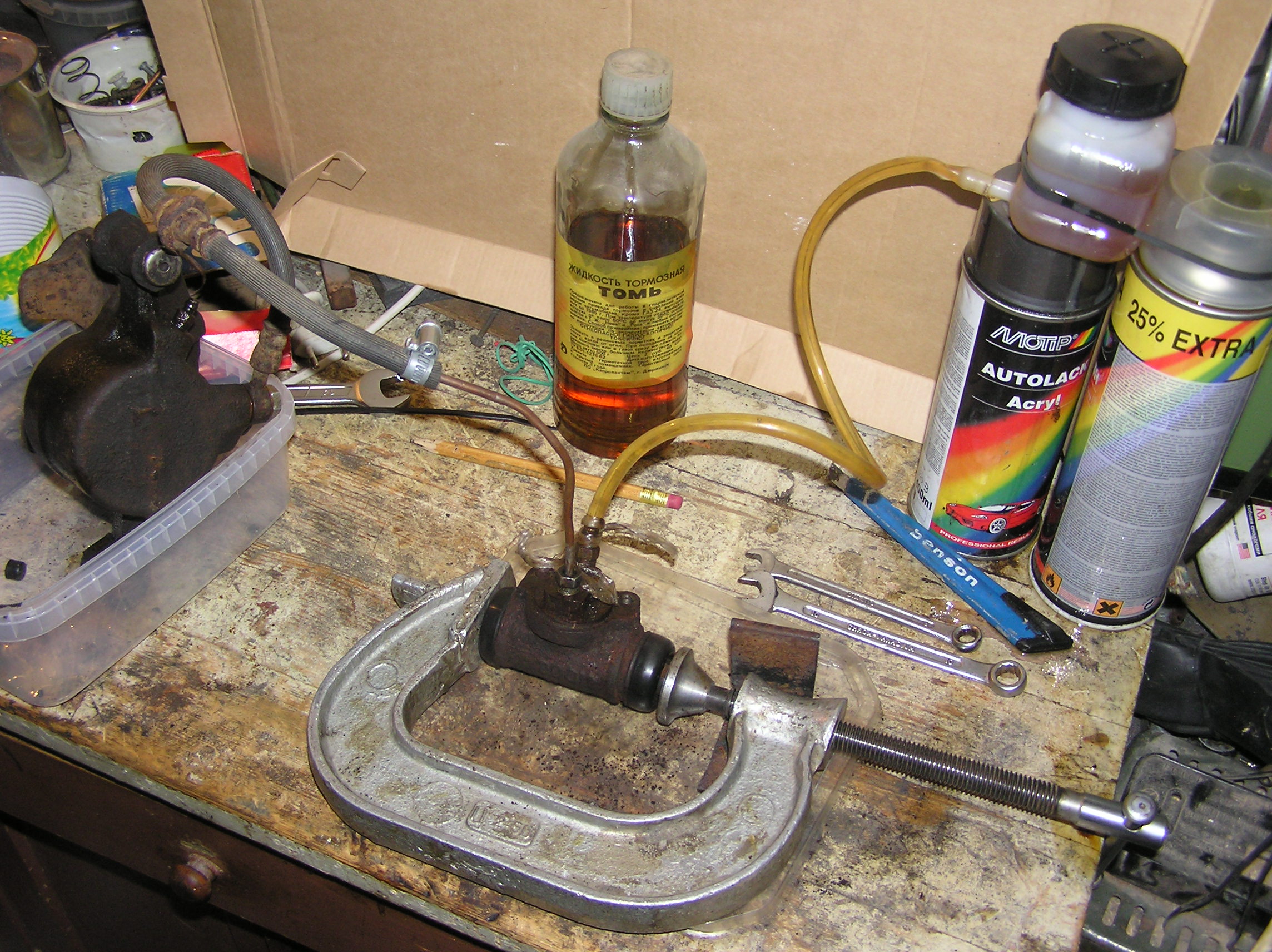

как вариант да!можно прямо на машине педалью тормоза выдавить, не обязательно на профильнойно поршень должен от руки двигаться.ржа его блокирует, её можно химически или термически разрушить, всё одно все резинку менять!Компрессором маловато давление, мне, например, не хватило. Поэтому себе сделал приспособу из старого тормозного шланга и заднего тормозного цилиндра:

Всё, мужики. Не дождался я ваших ответов, просверлил отверстие и выдавил его. Теперь нарезал резьбу и заготовил медные шайбочки. С герметиком и медью сдавлю с двух сторон. Место и внутри и снаружи позволяет. Нда сам себе устроил геморой на шею... Шток в хлам, закажу , мне на заводе быстренько выточат, закалят и отшлифуют. А вон посадка как у Никона. До резиновых колец всё красиво, а после изьедено. Ставить надо резиновый ремкомплект. Поеду в экзист.как вариант да!можно прямо на машине педалью тормоза выдавить, не обязательно на профильнойно поршень должен от руки двигаться.ржа его блокирует, её можно химически или термически разрушить, всё одно все резинку менять!

ремкомплект купи оригинал, потом меньше головной боли будет.шток - имеется в виду поршень? тогда менять!еще направляющие суппортов живы? может и их сразу обновить?Всё, мужики. Не дождался я ваших ответов, просверлил отверстие и выдавил его. Теперь нарезал резьбу и заготовил медные шайбочки. С герметиком и медью сдавлю с двух сторон. Место и внутри и снаружи позволяет. Нда сам себе устроил геморой на шею... Шток в хлам, закажу , мне на заводе быстренько выточат, закалят и отшлифуют. А вон посадка как у Никона. До резиновых колец всё красиво, а после изьедено. Ставить надо резиновый ремкомплект. Поеду в экзист.

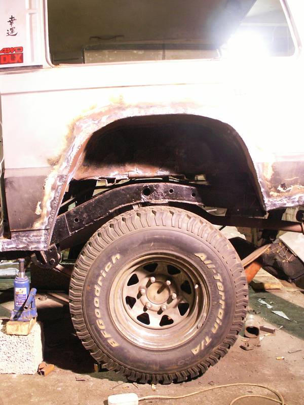

Если хорошенько прошпаклюешь, то можно. Долго гнить будет. Если в контакте с водой, то не надо. У нас один дружбан решил на алюминиевой лодке наклепать для прочности киль из нержавейки, для прочности. Вроде все промазал, однако через 2 года (сейчас) полоска начала болтаться, клепки погнили. Электролиз (мать-его).И не только по годам. Есть ещё разница америкосы/европейцы.И, кстати, вопрос сообществу: имеет ли смысл приваривать к обычному кузовному железу нержавейку полуавтоматом. То есть достаточно ли крепкие и долговечные будут швы?А то чёрное железо неожиданно кончилось, зато в углу гаража обнаружился кусок нержавейного листа. Как раз хватает краешки арок доварить...

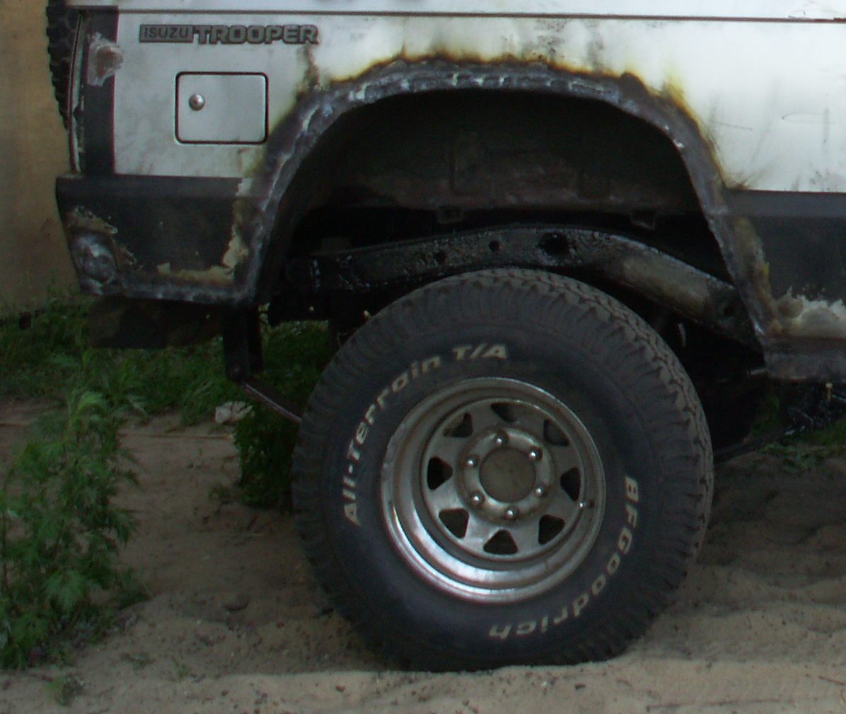

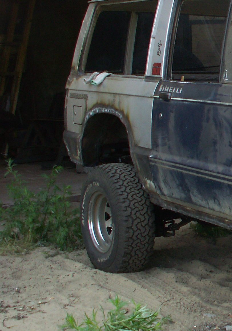

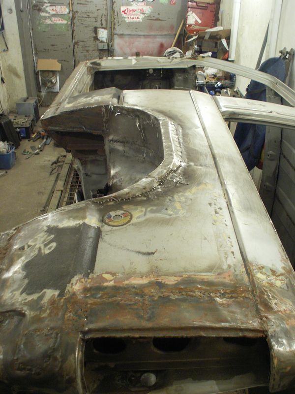

Вот такие вот арки получились. Переделывать пришлось за специалистами. Хрен ещё кому дам свою машину чинить... Хотя самому в движок лезть и боязно как-то, но криворуких сервисменов боюсь больше. Так специалисты наваяли
А вот я переделал. Не люкс конечно, но хотя бы дети во дворе пугаться не будут....
 Расширители будут пластиковые, широкие. А то вылет у колёс отрицательный...

кто же будет делать "хорошо", да ещё и не себе. Некоторые себе хорошо не могут, а уж другим...Вот такие вот арки получились. Переделывать пришлось за специалистами. Хрен ещё кому дам свою машину чинить... Хотя самому в движок лезть и боязно как-то, но криворуких сервисменов боюсь больше.Так специалисты наваяли

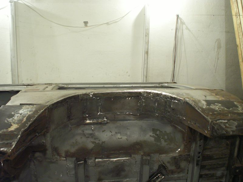

Зачетно. А какие колеса планируются под такие арки? Я себе решил в штате оставить, поскольку больше 33 ставить не собираюсь.А днище в кузове решил из целного листа 2-ки извоять, но до морозов только каркас в багажник успел сделать...Вот так вот: http://forum.4x4club...a...st&id=50608Расширители будут пластиковые, широкие. А то вылет у колёс отрицательный...
