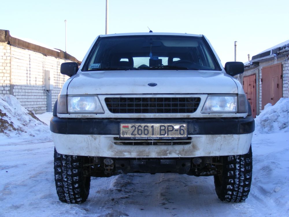

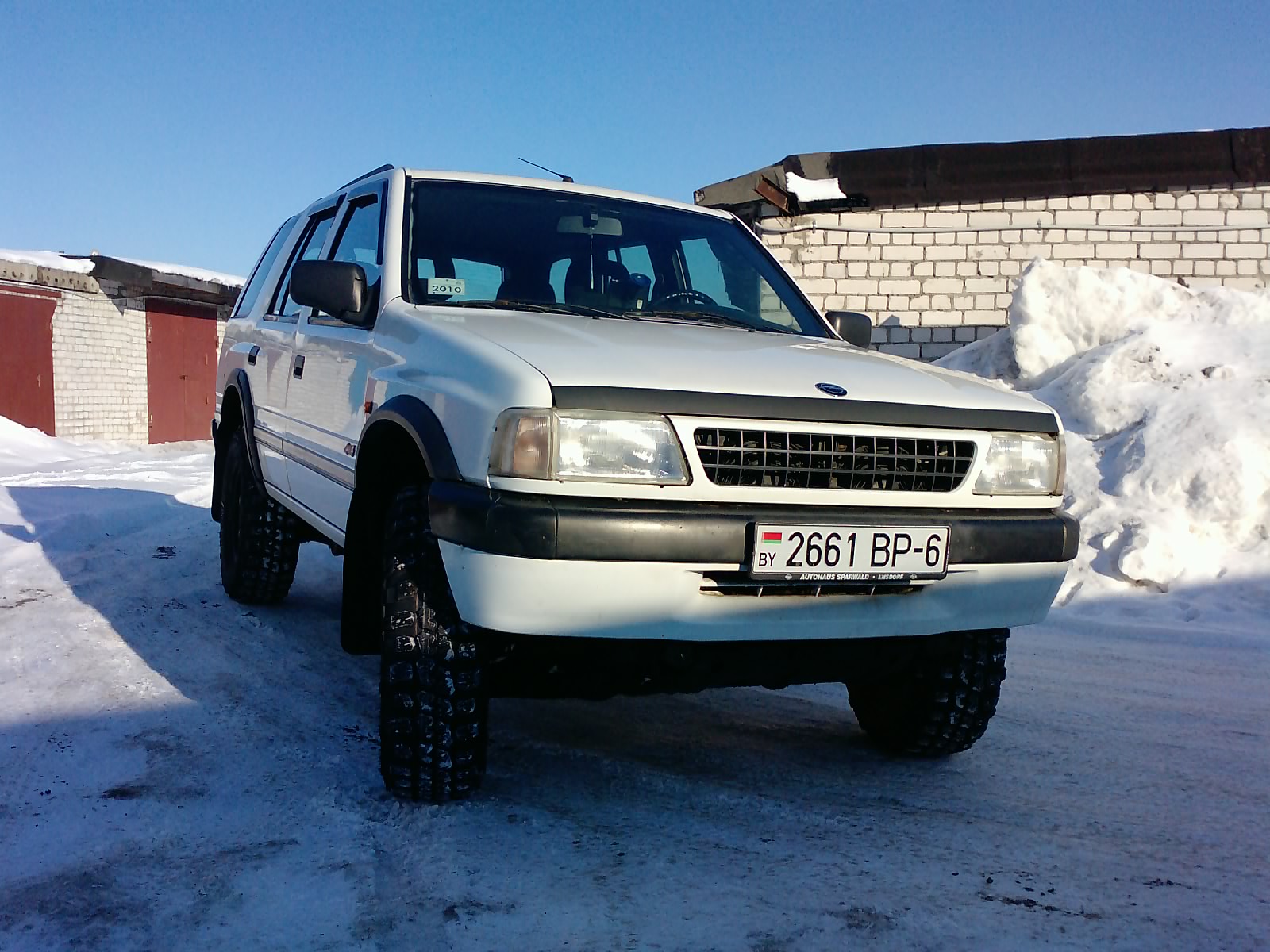

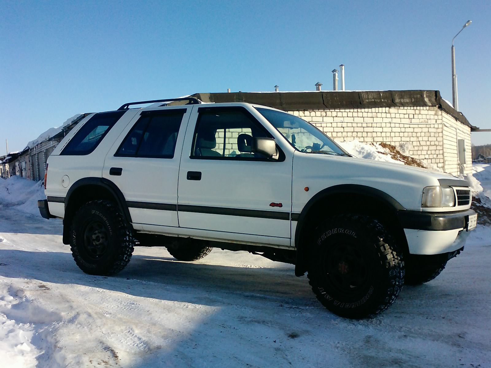

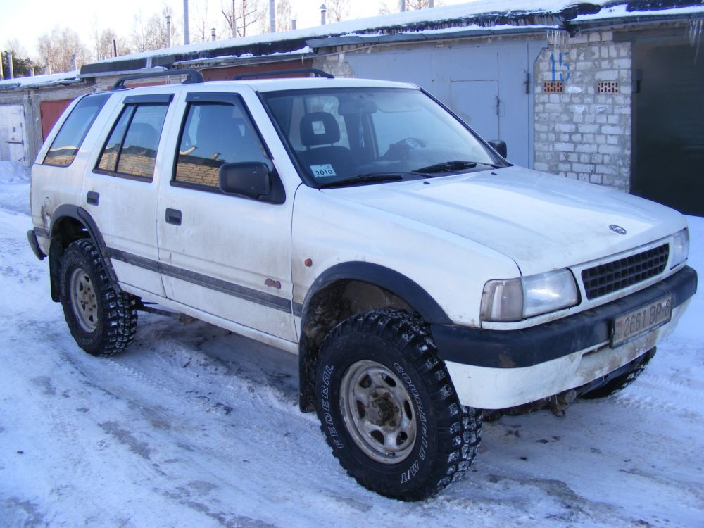

    Машинку лифтанул!!! Просто танк)))) Вот фотки..

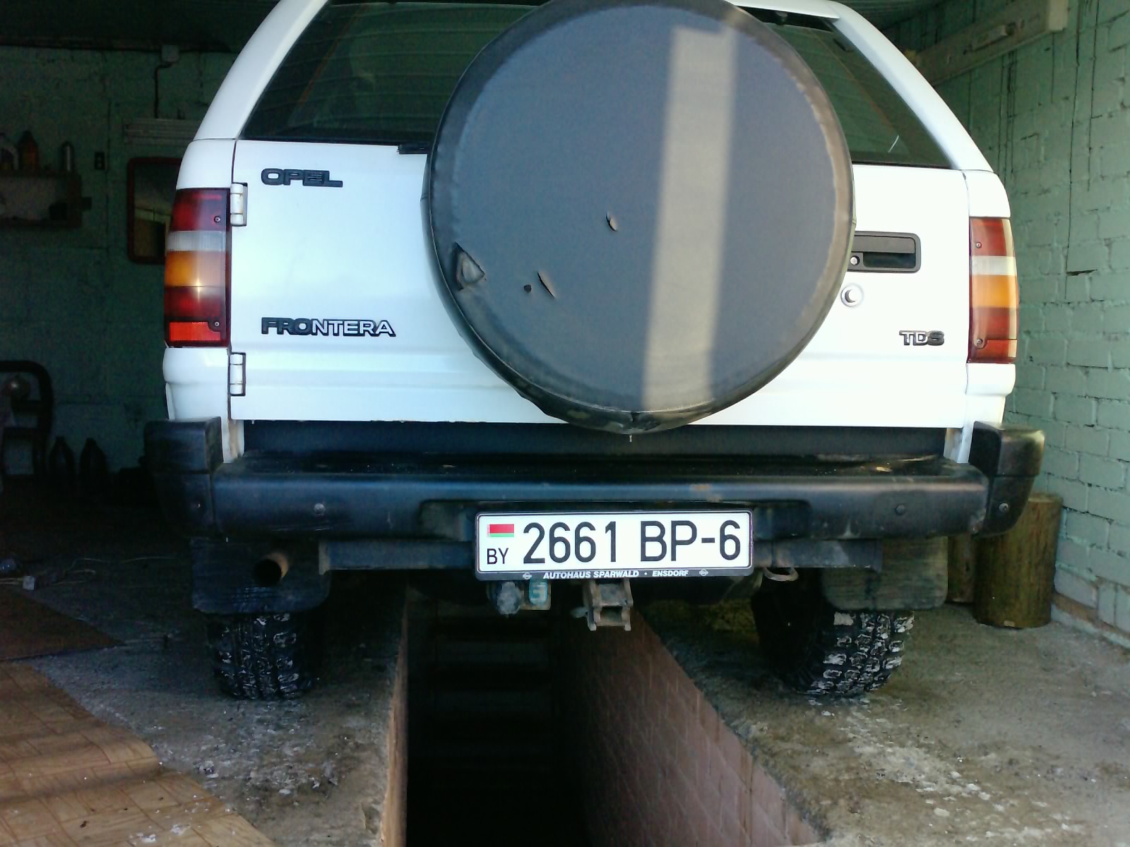

    #108 Андрей Шараев
    Отправлено 17 февраля 2011 - 16:36
    Андрей Шараев
    • 211 сообщений
    • Беларусь Могилев
    • Фрося 2,5ТДС 97г, и MAN 24.422
    Кто чем и как щель сзади заделовал???? Я временно заделал полоской линолеума (покрасил гравитексом), но думаю нет ничего постоянного что временно)))))) И вот фотки конечный результат..P170211_15.08__02_.jpg
