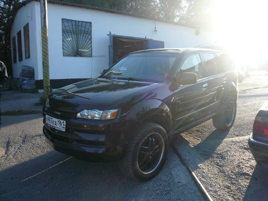

    Вот он тот самый красавец. Фото до лифтовки. Щас он поднят примерно на 6 см. Фото будут позже.

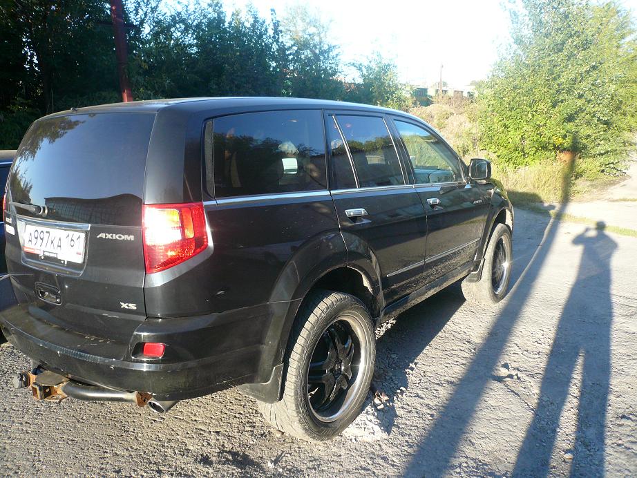

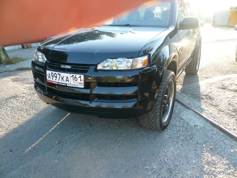

    А вот после замены пружин на труперовские

    Красавец, спору нет. Колеса супер.Кстати, а что за резина на нем?

    Тойя 265х50 Р20 с Вехикроса моего.

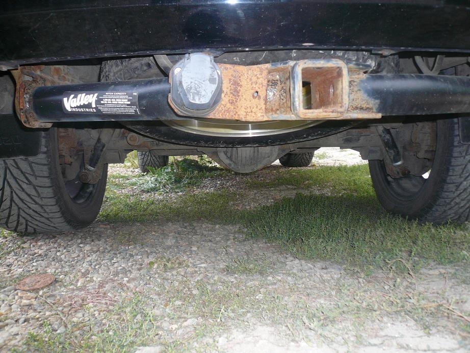

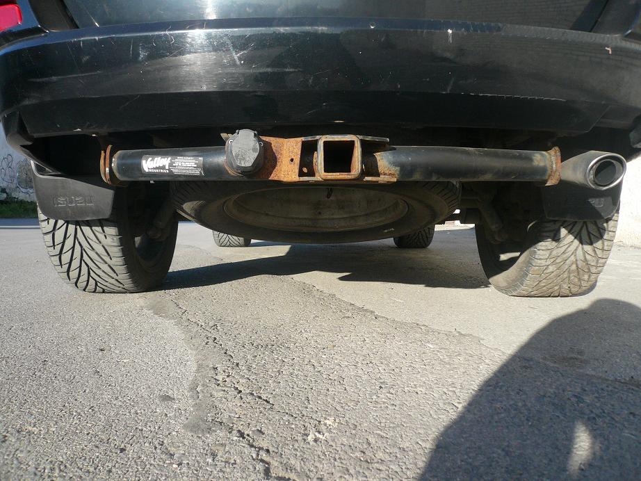

    Поставил запаску-докатку с Вехикросса. Хотелось чтоб клиренс был в норме. Про фаркоп не говорите он на этой недели едет в порошковую камеру.

    Запаска-докатка - это вещь. Я за 4 года ни разу не пользовался запаской, спрашивается, на кой хрен вожу? А докатка вроде и запаска есть, и не мешает. Интересно, а можно ее на 17 отдельно от машины приобрести?

    интересно, а как тебе запаска мешает? :blink:

    Клиренс уменьшается, на фотках видно же ... :angry:

    Кронштейн на котором запаска уже рихтовал, погнулся от ударов об запаску. Зимой нагребает сугроб впереди себя, садился из-за нее, потом даже стал в багажник убирать перед пампасами. После установки труперовских пружин запаска стала чуть выше редуктора заднего моста, может и ничего, еще не лазил. Но по фото-то видно какая разница! Все, я запал на докатку.

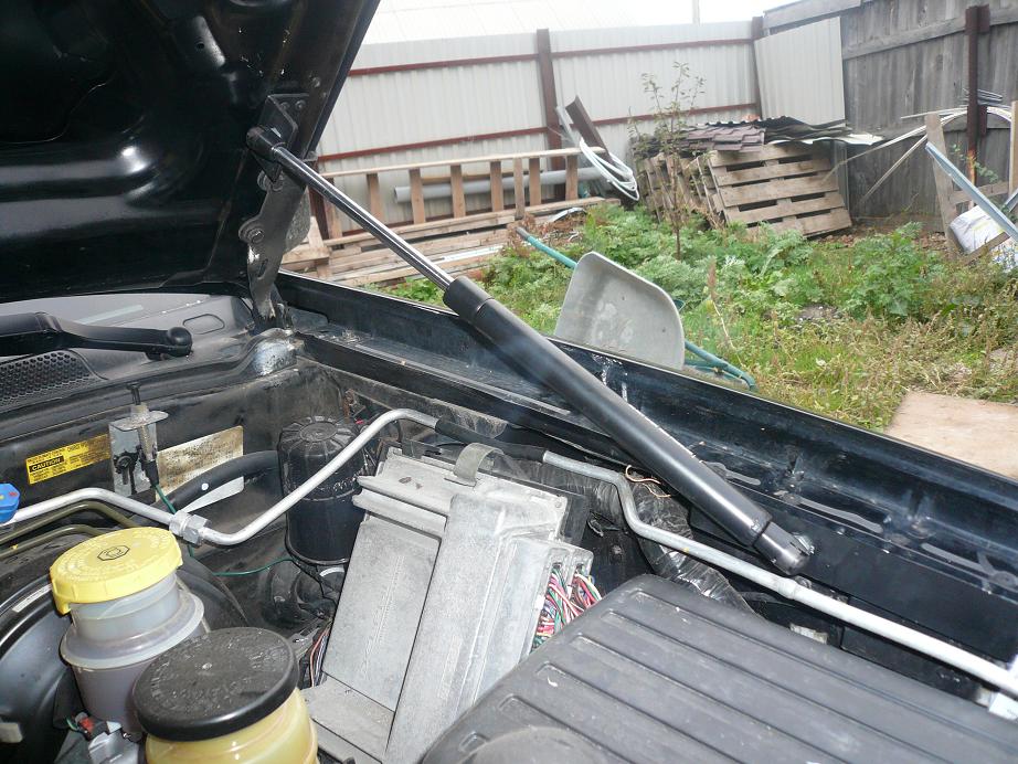

    Поскольку на выходных делать особо нечего было поставил стойки на капот. Такое я уже себе на Вехе делал так что сделать было как два пальца обасать шурупаверт и клёпальник в руки и вперед. Стойки от нивы или самары разницы нет. Работают на 10 с плюсом.
