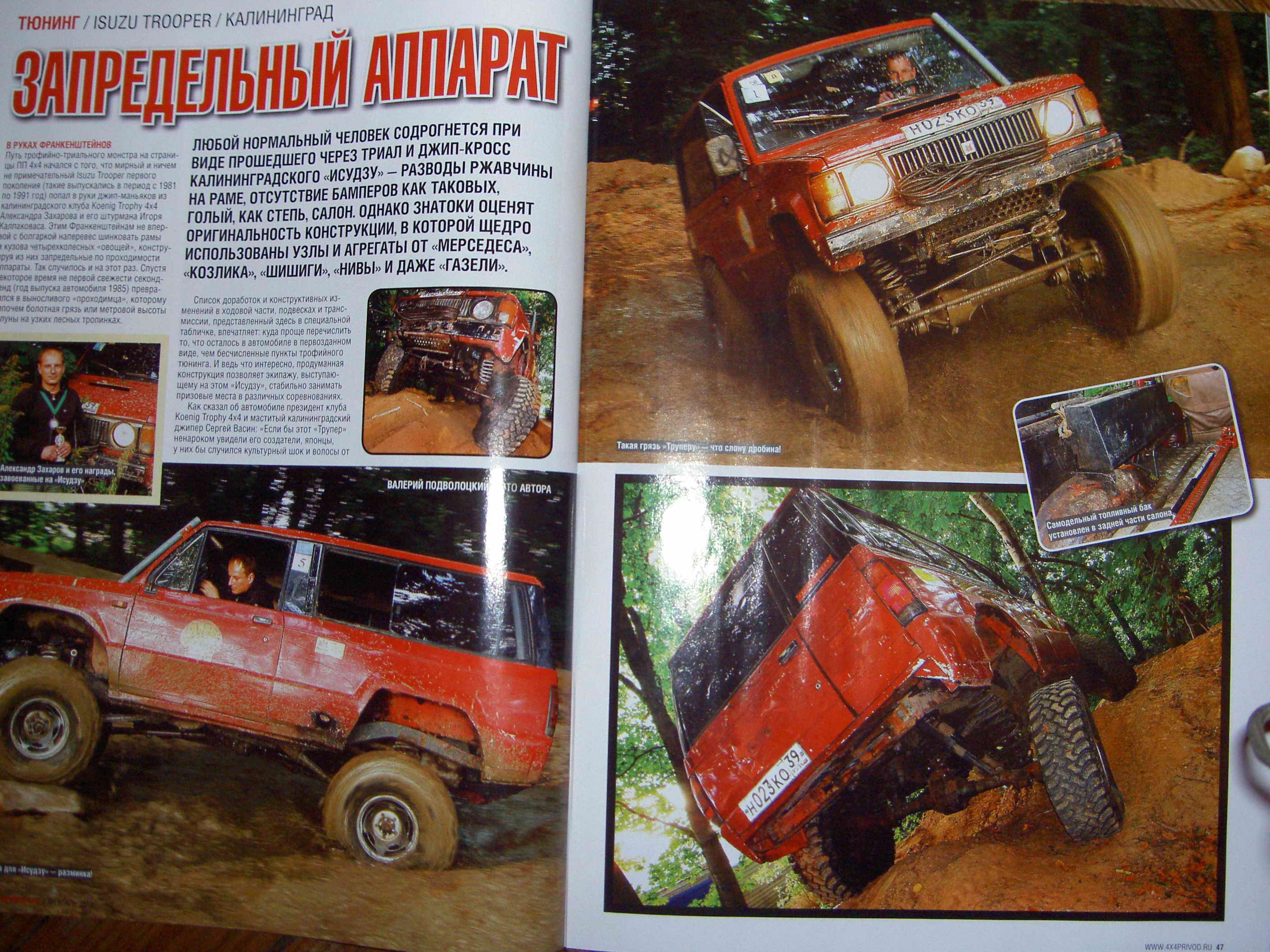

    Вот последний "полный привод" козов от Трупера по крайней мере =))) вроде довольны .. в призовых местах ...
    #117 Гость_Батько_*
    Отправлено 02 февраля 2010 - 14:03
    Гость_Батько_*
    Но мосты уазовские...
