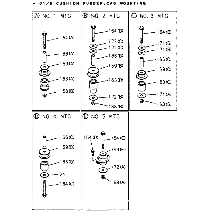

    Попытался разобраться в этом наборе цифр при помощи картинки в следующем посте...
    2 шт 8-94325-155-2 - первая подушка (ок фар), верх
    2 шт 8-94325-156-0 - первая подушка, низ
    2 шт 8-97035-571-2 - вторая подушка (край переднего крыла), верх
    2 шт 8-94367-307-0 -
    2 шт 8-97035-572-1 - вторая подушка, низ
    2 шт 8-94325-158-2 - третья подушка (между дверями), верх
    2 шт 8-94157-885-0 - третья подушка, низ
    2 шт 8-94370-629-2 - четвёртая подушка (задняя дверь), верх
    4 шт 8-94370-631-1 - пятая и шестая подушки (заднее крыло)
    Не вижу в этом списке нижней части четвёртой подушки кузова 2шт. 8-94227-777-1 (судя по скриншоту).
    И что такое 2 шт 8-94367-307-0 ?
    Подойдут ли эти подушки на монтерей Б и можно ли верить экзисту с его каталогом:
    http://www.elcats.ru...x?Model...Fпа 3
    Некоторые позиции есть в наличии по очень гуманным ценам (3 и 4 ряд подушек).

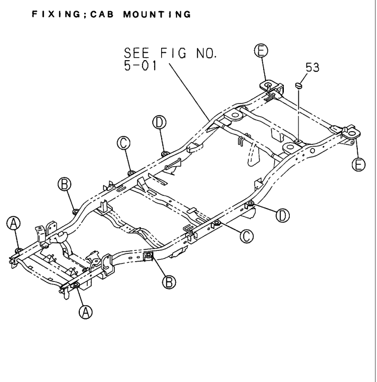

    Может ли 8-94367-307-0 быть поз. 46 на схеме?

    По Родео Б ниже схемы:
    подушка верхн. пер. ряда (два вида):
    8971253231      159(A) NO.1 MTG   RUBBER;  до 2001.06
    8973100550     159(A) NO.1 MTG после 2001.07
    Каталог:
    http://catalogs.mark...DN8fHA1MD09MDM=
    По Фронтере Б оно же:
    97125323=117510
