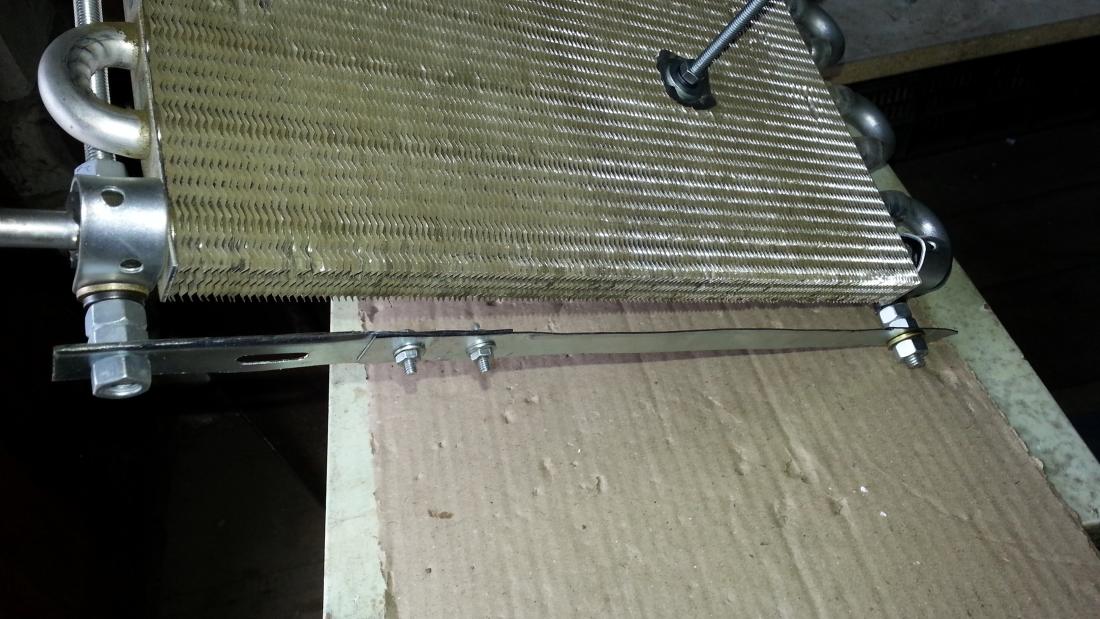

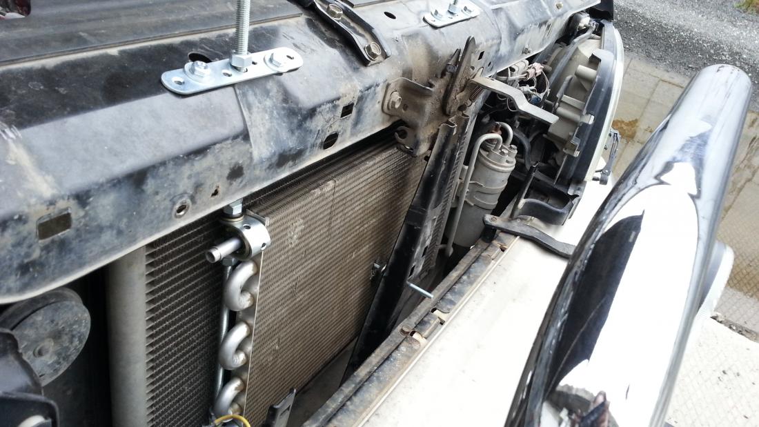

    В связи с порватием хвостиков и осознанием того что такое крепление не фэньшуй, три дня горожу хренабору из шпилек на 8, самогнутых хомутов и повешением результата в телевизор перед радиатором кондюка. Купил 2,5 метра спецшланга по 1100 р, завтра буду заливать энту систему и интегрировать в контур. Вот чё выходит.

    присобачил ездию. Запара конечно. По городу пока решётку не поставил - трубки прилично тёплые - рука терпит, и температура двига вылазит 86 при 25 за бортом. Было 85. Ну так то нормально

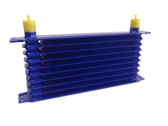

    Кто что думает о таком варианте маслокулера размер 300*135*50
    Думал поставить на АКПП и на масло ДВС через вот такую проставку с термостатом

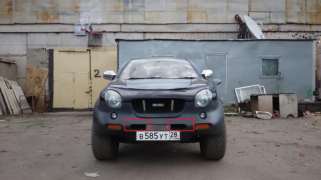

    В конечном варианте они должны располагаться как то так
    Сейчас стоит жара, темпер в норме но вентилятор почти всегда работает на полную, отсюда звук как у самолета ну и едет тяжеловато вот и задумал такой апгрейд
