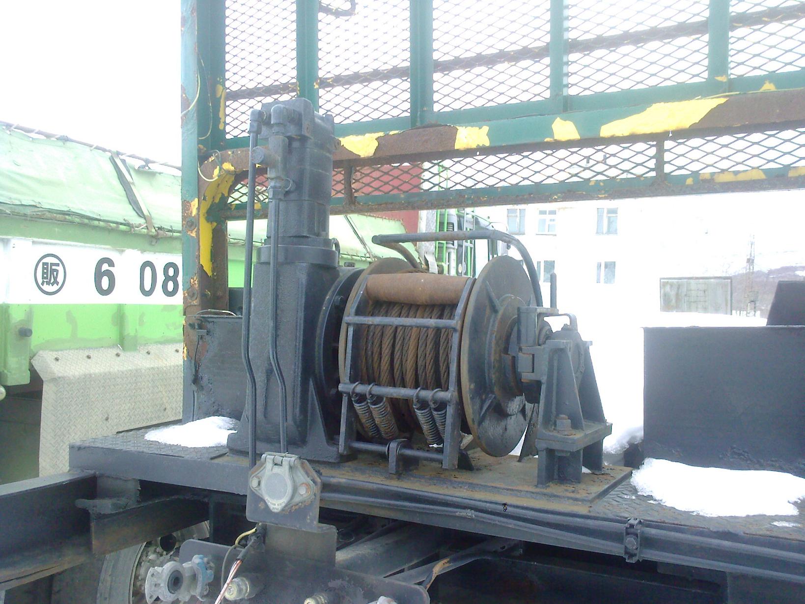

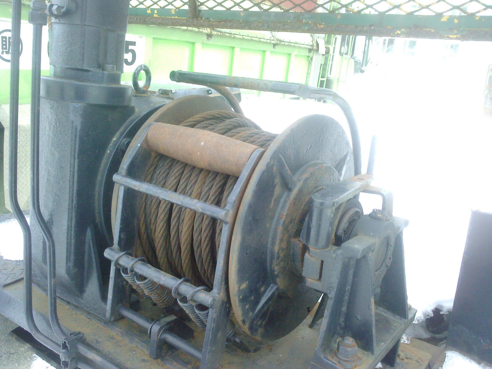

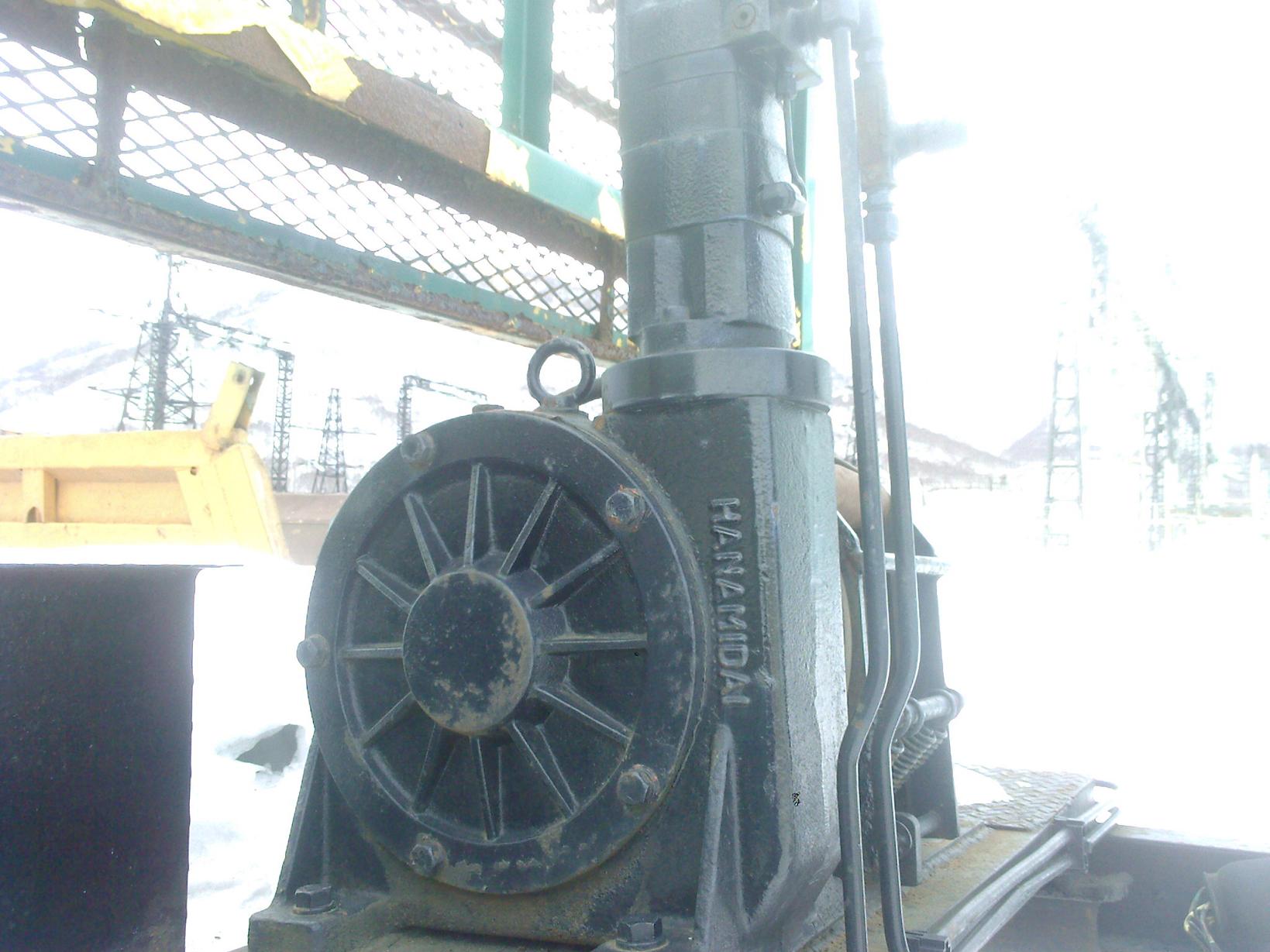

    Гаргашьяновскую внедрять буду ;)Увидел недавно вот такую гидравлическую, устанавливается на контейнеровозные полуприцепы
    Якорь зачётный B) явно килограм 50 весит, а то и больше.
