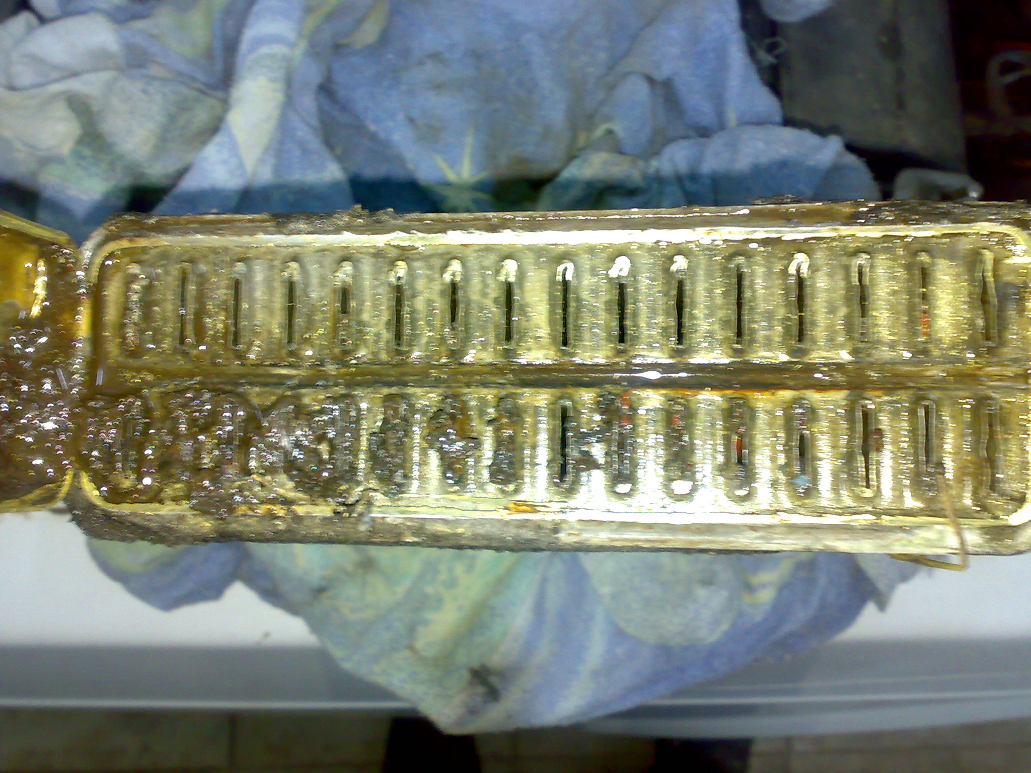

    No comments...
    сегодня колхозил печку от восьмерки т.к. родная не грела, после снятия решил узнать что же внутри и болгаркой срезал бачек куда впаены патрубки и вот собственно картинка почти все забиты грязью и кусочками герметика думаю можно было и промыть керхером через обратку но теперь подумываю о колхозе фильтра29012011031.jpg
