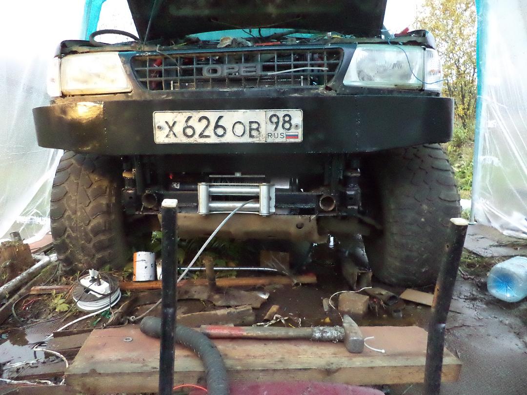

    #103 kostyan-39
    Отправлено 24 февраля 2013 - 22:08
    kostyan-39
    • 24 сообщений
    • Калининград
    • Опель Фронтера Спорт А C20NE 1993г.

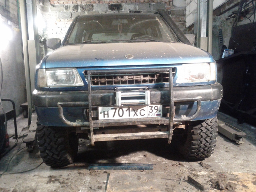

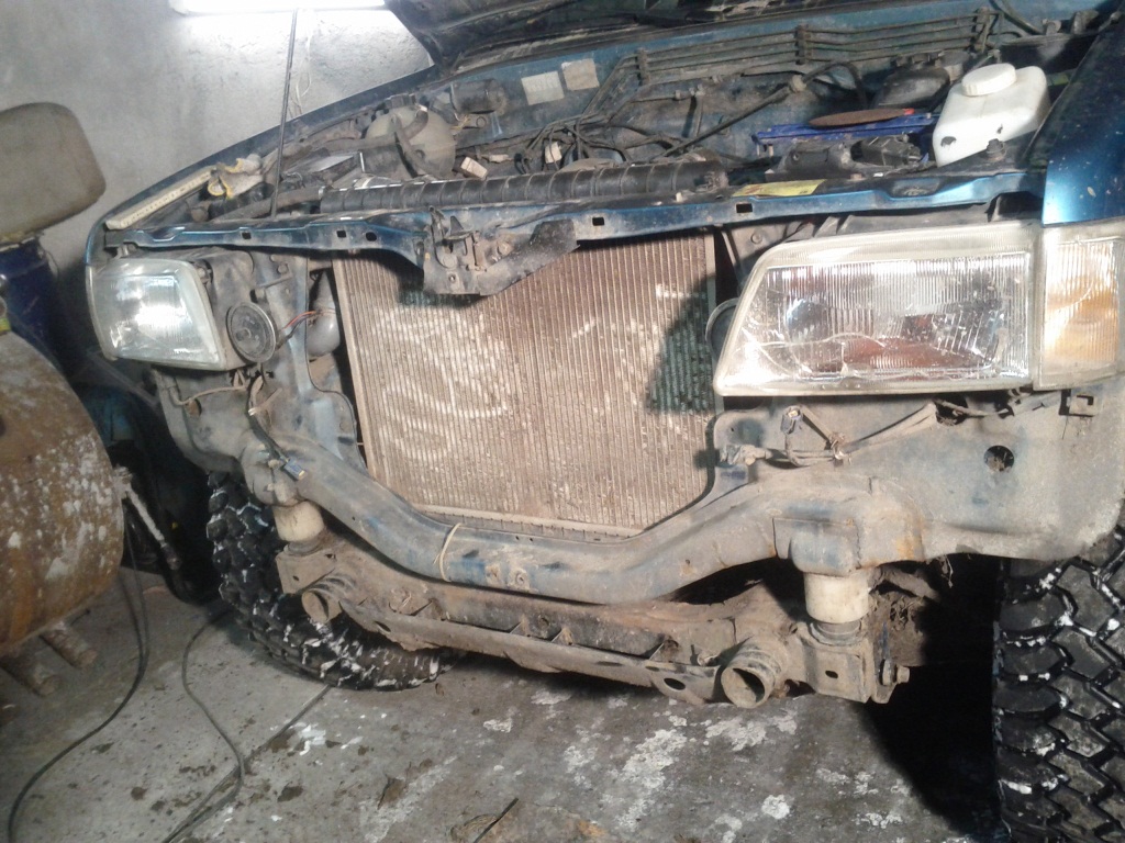

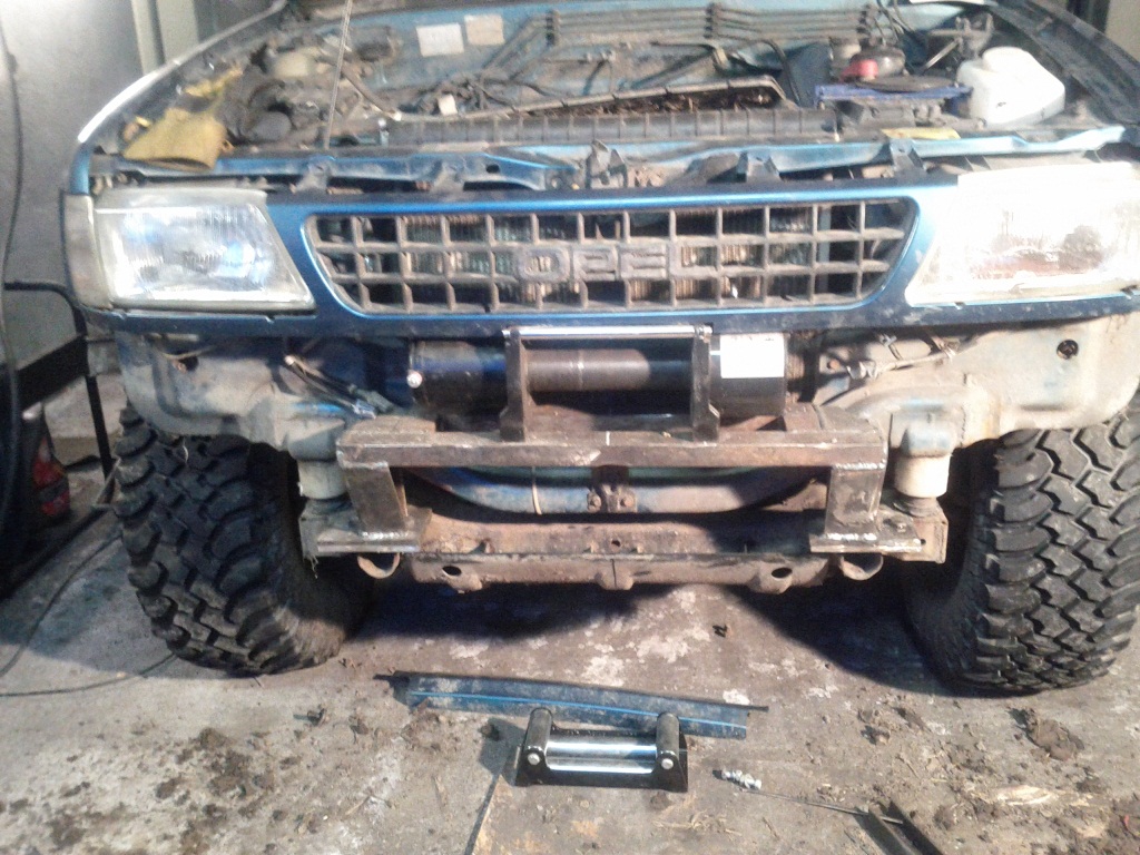

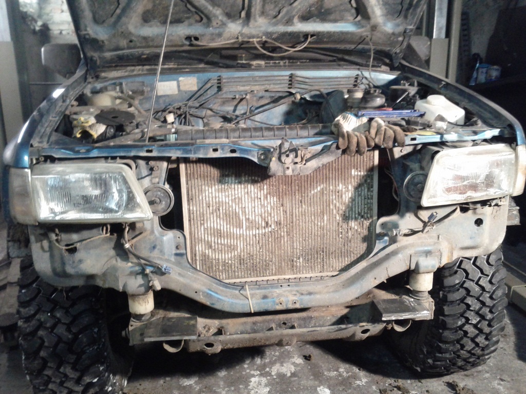

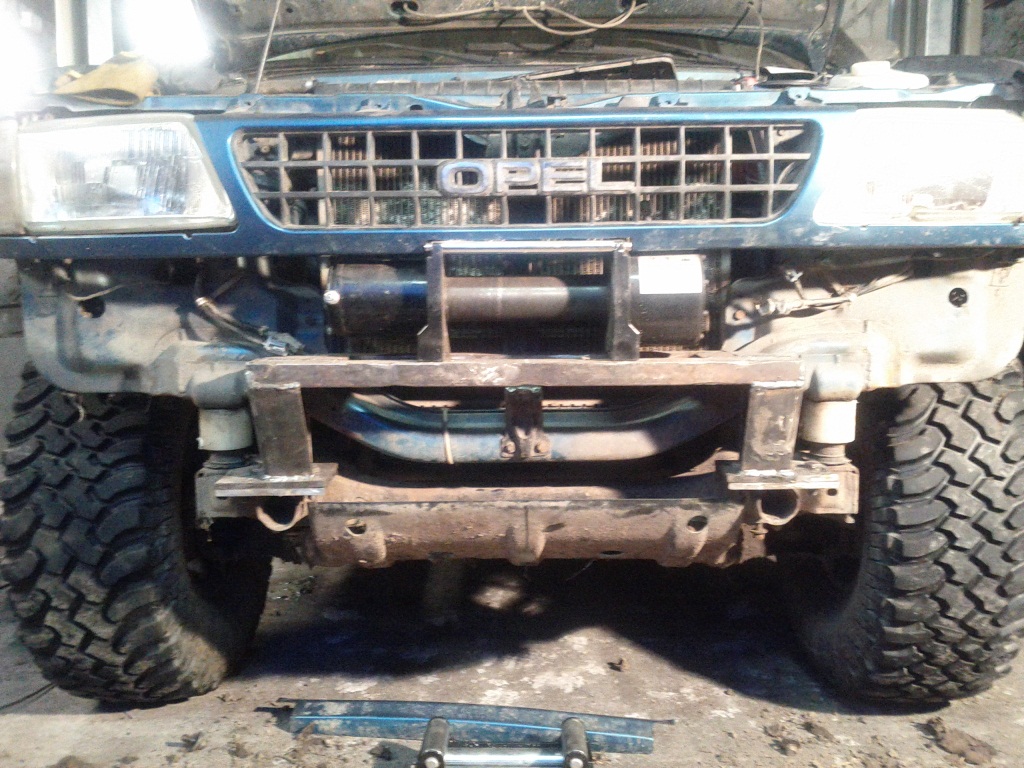

    Поставил лебёдку.Зацените. Получилось вот так.
    #104 andira2002
    Отправлено 24 февраля 2013 - 22:42
    • 10 642 сообщений
    Получилось вот так.
    вывернет при больших нагрузках.
    #105 Leshii
    Отправлено 27 февраля 2013 - 09:29
    Leshii
    • 161 сообщений
    • Загорянский
    • FRONTERA-A 97 2.2
    Поясни, плиз. Почему и где?
    #106 andira2002
    Отправлено 27 февраля 2013 - 10:22
    • 10 642 сообщений
    вектор силы должен идти вдоль рамы.
    а у тебя над рамой..
    эта разница в высоте,создаст хороший рычаг.
    а крепится всё это внизу.
    у меня вварена внутри рамы.
    #107 Alex_Snow
    Отправлено 04 марта 2013 - 00:26
    Alex_Snow
    • 497 сообщений
    • Isuzu Bighorn 3.1, коротыш 1996г.
    Если хорошо приварена, то и не оторвет, а вот рама будет выгибаться сильно. Акараис вначале высоко поставил - раму выгибало, пришлось переделывать.
    #108 kostyan-39
    Отправлено 05 марта 2013 - 12:58
    kostyan-39
    • 24 сообщений
    • Калининград
    После первых испытаний(суровых) всё осталось на своих местах и ничего не погнулось.Буду дальше испытывать и выявлять слабость конструкции.
    #109 andira2002
    Отправлено 05 марта 2013 - 15:49
    • 10 642 сообщений
    следи внимательно.

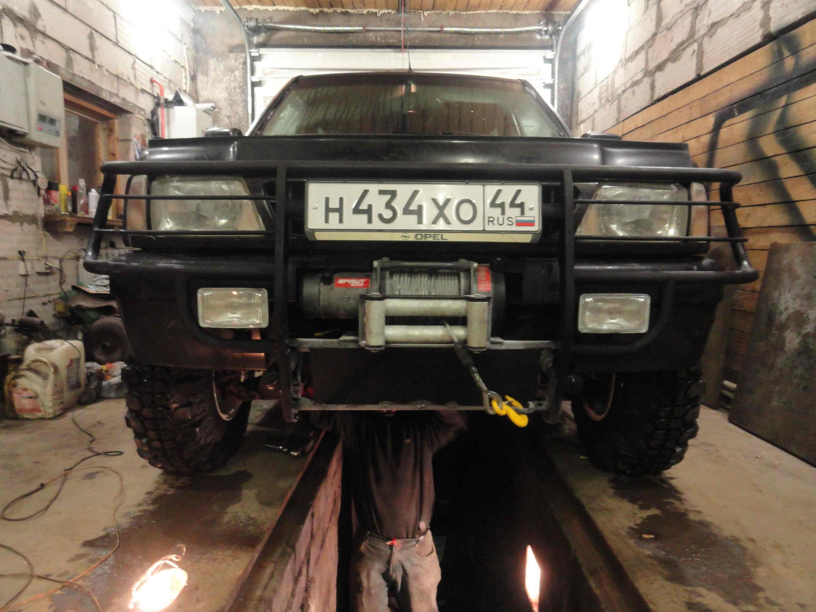

    Я так сделал...
    https://docviewer.ya...
    и вот
    https://docviewer.ya...;c=513b904161bf
    прпавда это до полного фэйс-лифтинга, сейчас все гароздо симпатичней... все лишнее закрыто.

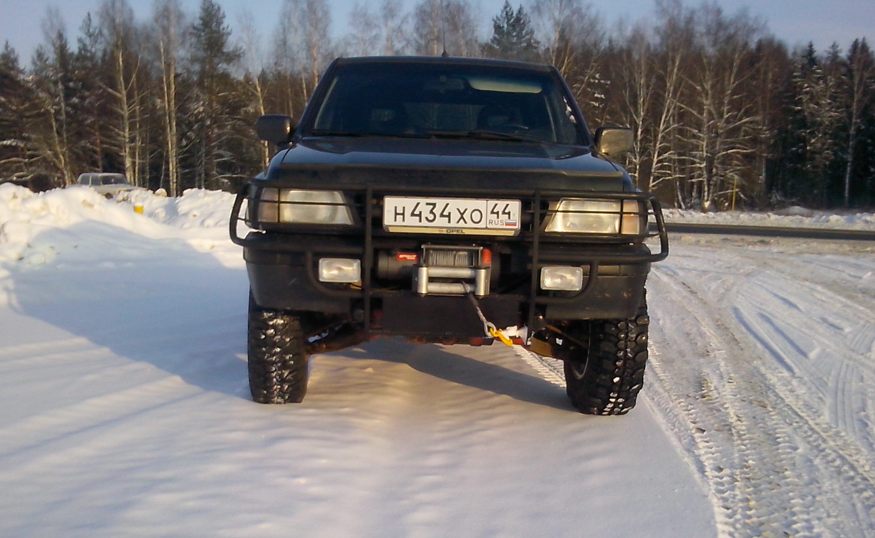

    #113 DWolf
    Отправлено 10 марта 2013 - 11:09
    DWolf
    • 12 сообщений
    • Кострома
    • OFA Sport 2.0i 96g.v. дв.X20SE
    Запрашивает пароль для входа
    ща попробую без ссылок фото залить

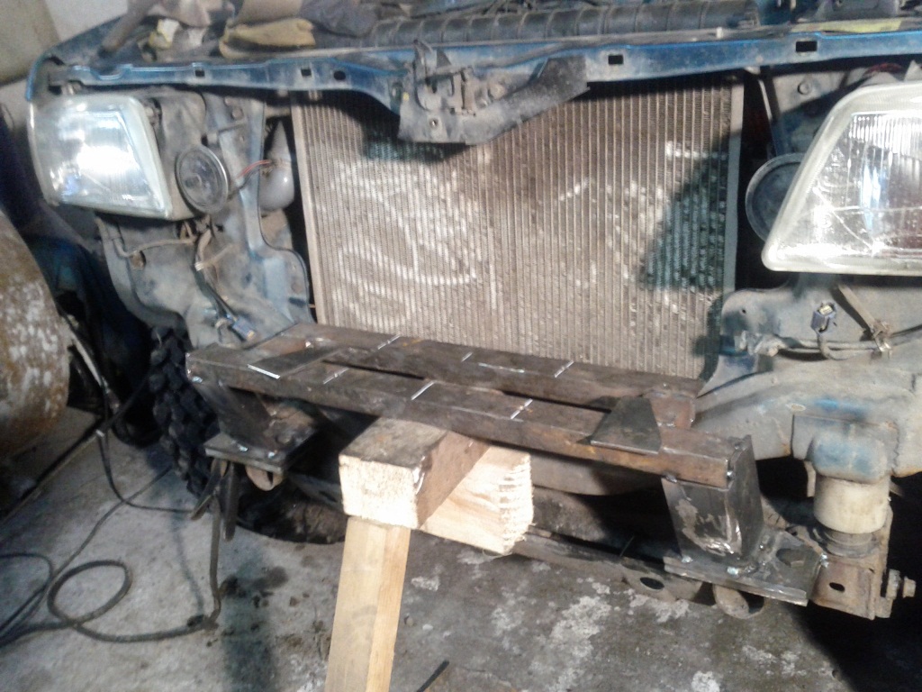

    #114 лёшик672
    Отправлено 24 марта 2013 - 17:06
    лёшик672
    • 39 сообщений
    • Верхотурье
    • Opel Frontera 2.0 самостоятельная установка 4JB1-TC
    Торсионы не слишком крутанул :blink: думаю гранатам не комфортно

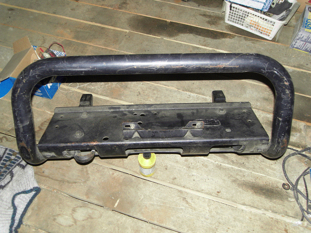

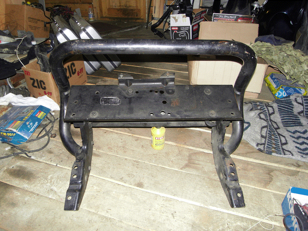

    Может интересно, в японском каталоге, сказано, что на мой, например, машин как опция шла лебедка.
    И приведены сама лебедка и весьма аккуратная площадка.
    З.Ы.
    Интересно, кто-нибудь "живьем" это видел?
    Вот так оно выглядит, смотрите, кому интересно...

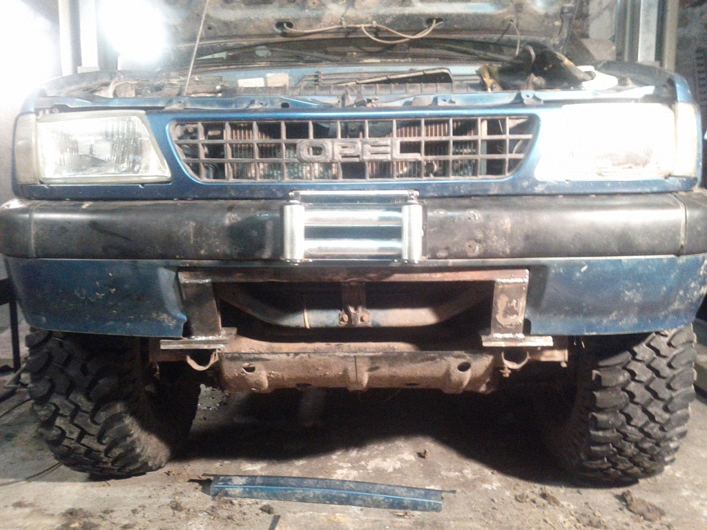

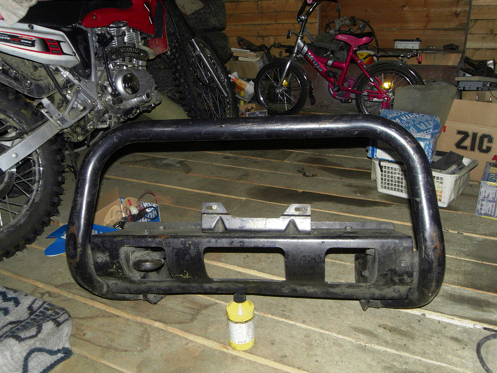

    #116 Бодрый Перец
    Отправлено 12 апреля 2013 - 20:52
    Бодрый Перец
    • 400 сообщений
    • Волгоград
    • Опель фронтера 97г.в. х22хе был, RAV 4 II был, Мицубиси Монтеро III
    Нихрена не оно это.... Я сегодня эту штуку (именно эту) разболгаривал болгаркой и варил сваркой... Снял юбку бампера. Разобрал этот кенгурин, укоротил его крепления, приварил их к раме, установил площадку (пересверливал отверстия, ибо рама на фронтере шире чем эта приблуда). Завтра будет работа с трубой... в смысле ее тоже болгарить, варить, подгонять и делать красивость из нее. Потом разбор, писькаструй и порошковая окраска. В общем сейчас горизонтальная плоскость на которую крепится лебедка находится на стыке бампера и юбки. Если прикручиавать ни чего не отболгаривая то висит далеко вперед и низко очень. В общем не фронтеровский это кенгурин... был.
    #117 RUN
    Отправлено 12 апреля 2013 - 21:56
    RUN
    • 2 439 сообщений
    • Киров
    читай выше внимательно - эта штука выпускалась только на квадрат !!!!
    #118 Бодрый Перец
    Отправлено 13 апреля 2013 - 07:18
    Бодрый Перец
    • 400 сообщений
    • Волгоград
    Ну в общем не суждено ей больше на квадрате стоять. А на квадрате, что , рама на 8 сантиметров уже чем на фронтере? Это во первых... А во вторых эта железяка ни разу не похожа на ту, которая нарисована на картинке в посте откуда дернута цитата.
    #119 RUN
    Отправлено 13 апреля 2013 - 07:51
    RUN
    • 2 439 сообщений
    • Киров
    на квадрате рама уже, это точно!!!! Из-за этого не могу с квадрата задний мост приколхозить.............
    Спасибо за фото, но это, действительно, совсем непохоже на "родную" площадку для Bighorna
    Может от другого японца?
    Там табличка на третьем фото видна. Что на ней? Можно увеличить?
    И можно еще фото слева-справа.
    Выше я эскиз выкладывал "родного". ТУТ.
    А вот фотография из рекламного каталога Исузу 1987 г. (Спасибо Driverrr-у, кстати, за него)
