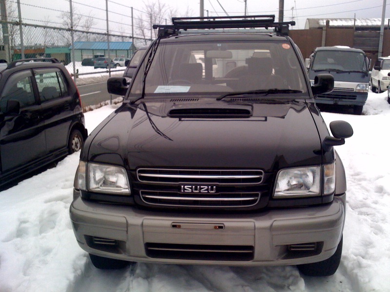

Не, донором будет вот этот вот:Саш, не томи, пиво и чипсы на исходе а пепеладз все не нарисован вчерне....Могу подсказать где есть минидизель полторашка комон рэйл с доками (от японии какой-то - думал, когда уменя движек накрылся его в Ху...дай вкрячивать, но обошлось)Ты, кстати, если под проект Лунахода поставишь, на чем текущее время кататься будешь?Кстати Чирики с дизелями штатные есть... видел....

1984-1994:- Дизельный, J8S 814 (или J8S 890), фирмы Renault (Франция), 2,1 литра, 4-цилиндровый, с турбонаддувом, 80 л.с. Расход дизтоплива - 10 л/100 км. Плохо приспособлен к зимней эксплуатации: нет подогрева фильтра и топливопроводов.Нафиг такое счастье?Рено же вроде и не плохие и не редкие (кто их только себе не ставил и Х-Трэйлы и Фоскусы) или это нечто иное по модификации?

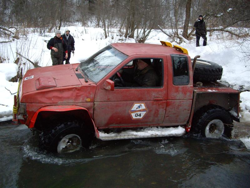

Подумай еще раз о целях, которые хочешь достичь : ездить в лес - это не формулировка. Я вот хотел бы авто максимально облегчить - чтоб по болотам и снегу проще было. Оставил бы независимую переднюю подвеску в полностью стандартной геометрии - чтоб на всяких "Крэзи-штурманах" в раллийном режиме авто хорошо управлялся. Кстати, у независимой передней подвески есть еще один огромный + : у мостов не бывает таких углов поворота ! А по лесу меж деревьев мне оч. часто приходится рулить. Если бы большинство оргов не подняли планку "стандарта" до 33" я бы успешно продолжал кататься на почти стандартном Терране, но теперь вот задумываюсь о постройке.Передний и задний свесы обрезать, над необходимостью укорачивать стандартную базу - пока думаю, может начать "козлить", надо попробовать на Террано-2 коротком по полям полетать...Дизель/бензин - однозначно бензин. И по-мощнее. Чтоб по снежной целине авто "всплывал". Большой запас хода у дизеля мне пофиг - на покатушки/соревнования 100л. на сутки бензина хватает. Плавать глубже чем по пояс принципиально не люблю, а в таких условиях с бензинкой проблем еще нет. Ниссановские VG30 и VG33 имеют на низах оч. хороший момент, вполне сравнимый с дизельным.АКПП/МКПП - однозначно МКПП, только с ней есть ПРЯМАЯ связь между моим мозгом и колесами - минимум посредников - минимум ошибок.Ну и бюджет :Донор + новые запчасти - 100т.рэ., но за год может все само нахаляву накопитьсяДумал-думал, мож я действительно погорячился насчёт мостов и того, что Вехе место в лесу? Но по любому:1) Хочу нормальную раздатку с нейтралью и фулл-таймом2) Хочу нормальный ручник, а не то, что стоит у Вехи (при том, что ручником не пользуешься практически, он за 3000 стирается самостоятельно грязью, набившейся под диск, и автоподтяжки нету - лучше уж барабанные тормоза, чем такое уродство).Варианты решения:1) Посмотреть пристально на раздатку от TLC80 с фулл-таймом2a) Механизм от древнего Трупера, где использовались рабочие колодки2б) Поменять мост нах на что-то с чем-то
Сделать небольшой бодик, чтобы бак поднять повыше, втыкнуть пары 1:4.55 и ездить на городском пепелаце на 31-32". А в котлету порезать добитый Чирок
ЗЫ: Всё равно ж пообещаю в лес больше никогда и завтра поеду искать короткую дорогу

Ну вот я и подумал - для стандарта и повседневной жизни оставлю Веху с дизелем на 31-х (ну может совсем небольшой бодик и так по мелочам с точки зрения техники, но всё близко к стандарту), а вот полуразвалившийся Черок и резать не жалко. Для локальных развлечений или таскания за Вехой будет самое оно.Подумай еще раз о целях, которые хочешь достичь : ездить в лес - это не формулировка. Я вот хотел бы авто максимально облегчить - чтоб по болотам и снегу проще было. Оставил бы независимую переднюю подвеску в полностью стандартной геометрии - чтоб на всяких "Крэзи-штурманах" в раллийном режиме авто хорошо управлялся. Кстати, у независимой передней подвески есть еще один огромный + : у мостов не бывает таких углов поворота ! А по лесу меж деревьев мне оч. часто приходится рулить. Если бы большинство оргов не подняли планку "стандарта" до 33" я бы успешно продолжал кататься на почти стандартном Терране, но теперь вот задумываюсь о постройке.Передний и задний свесы обрезать, над необходимостью укорачивать стандартную базу - пока думаю, может начать "козлить", надо попробовать на Террано-2 коротком по полям полетать...

Там на нем лонжерончики править бы... Старенькие они совсем... Может кузовок приобрести все таки?Ну вот я и подумал - для стандарта и повседневной жизни оставлю Веху с дизелем на 31-х (ну может совсем небольшой бодик и так по мелочам с точки зрения техники, но всё близко к стандарту), а вот полуразвалившийся Черок и резать не жалко. Для локальных развлечений или таскания за Вехой будет самое оно.
#108
Отправлено 18 февраля 2010 - 22:04
Да эт придумаем. Можно и на раму какую-нибудь дешёвую положитьТам на нем лонжерончики править бы... Старенькие они совсем... Может кузовок приобрести все таки?
