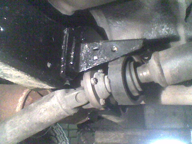

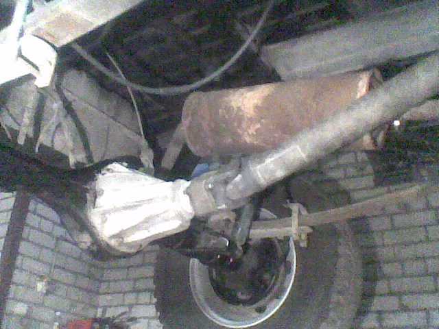

    2 Ромыч!нука скажи своё веское и авторитетное ИМХОФото069.jpg в поднятом состояниикрепление буду переделыватьФото066.jpg
    :D :D Дим , полная фото нужна , чтоб вся трансмиссия была засвечена Рдуктор моста - Выход вала из раздатки
    на телепон не влезает, а фотик забываю обычно

    А что помешало поменять угол в подвесном чтобы он таким раком не работал ?
    сразу не обратил внимание, потом когда его прикрутил увидел

    На сколько я помню, в кардане.
    У меня стоит от классики, 4 года отходил нормально, когда перебирал кардан поменял его на новый. Но можно было и не менять. По Диминой картинке видно что работает он как надо :D
    Чето сильно он вперед выдавлен, на вывешенной то машине... Не боишься что когда на колеса поставишь порвет его нафиг?ЗЫ: И защита подвесного не помешала бы :)
    Как место в боксе появится - переварю кронштейн.На Патриотах защиты нет, положение подвесного такое же ;)
    в районе резиновой муфты у КПП, т.ч. принцип работы такой же. Хода разные
    Ну это говорит не в его пользу :D Может у него низ подвесного выше нижней части траверсы?В хорошей колее или на гати оторвать его как нефиг делать ИМХО
