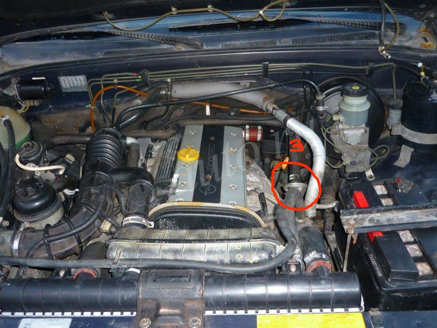

    а датчики с турбины? ща попробую на твоих фотках указать или мож вечером свои сделаю...там же куча трубочек всяких еще. ты их глушил просто?1. Клапан этот шлангом связан с чем-то, что с ним делать?2. У меня талантливые товарищи заглушили этот штуцер пленкой, что тут должно быть?

    Даже в руках с мультиком мне не удалось понять логики, по каторой работает эта система, когда и в каких режимах. Кроме того в мозгах про нее ничо не прописано.К турбине подведены два штепселя: 1) непосредственно само питание 2) сигнал на включение/выключение (toC) - этот сигнал идёт в одном направлении, т.е. не просит ответа..От (к турбине) этой турбины подходит трубка с вакуума. Она идёт с ответвления от тройничка вакуумной трубки с дроссельной заслонки. Так должен управляться запорный клапан турбины. Трубку можно или заглушить или пустить новую от дроссельной заслонки к вакуумному клапану рампы без оветвления. На коллекторе - всё видно по фото. Патрубок от короба воздушного фильра - глушим.

    короче, сегодня постараюсь сделать фотки всех проблемных мест, выложу и тебя еще поспрошаю :)а с этим что делать?

    короче, сегодня постараюсь сделать фотки всех проблемных мест, выложу и тебя еще поспрошаю :)а с этим что делать?Удаляй вместе с запорным клапаном.. Пля.. коллектор нужно снимать чтобы сделать всё красиво.. Тогда сымай резиновый шланг и ставь заглушку в обрезок подходящего шланга на этот самый клапан - он не даёт проникать огню выше. Я так ездил в тестовом режиме.
    Дружище, ладно.. Поизучай пока эту мою тему Двигатель Х22ХЕ: вопросы и догадки... с начала и до конца, а уж если и после этого останутся вопросы - постараюсь ответить..

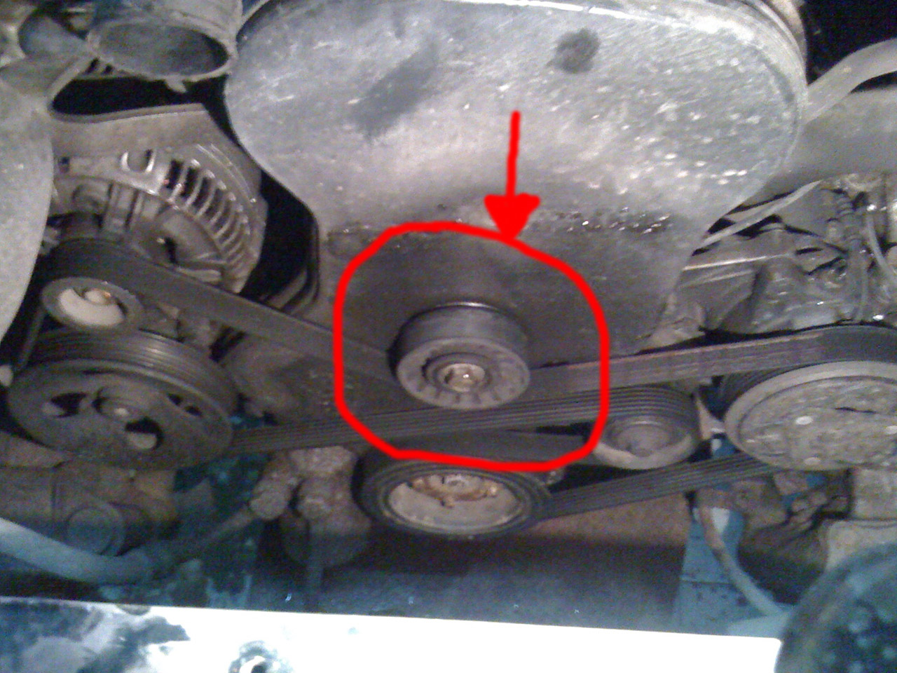

    всем доброго времени суток! если уж речь зашла о х22хе... добрые люди, замерьте у себя диаметр ролика и его ширину выделенного на фотографии. раз, и на болтике остался один только подшипник. пластик просто разлетелся в клочья, как будто и не было. хочу заказать у токаря, собственно за этим и нужны размеры. IMG_0123.jpg
    Металлический не оригинал выйдет не дороже 100р.Если нет точного размера можно изготовить примерно пропорционально - фото есть (автонатяжитель нивилирует неточность диаметра), ширина - чуть шире рЕмня. Постараюсь замерять у себя завтра вечером.. Но без претензий.

    подшипник у меня на месте, т.е. внутренний диаметр я измерю. а вот внешний... я думаю +-2-3 мм роли не сыграют. изготовление будет стоить рублей 150, не больше. на эксисте толкают за 2100. буду очень благодарен за размеры
