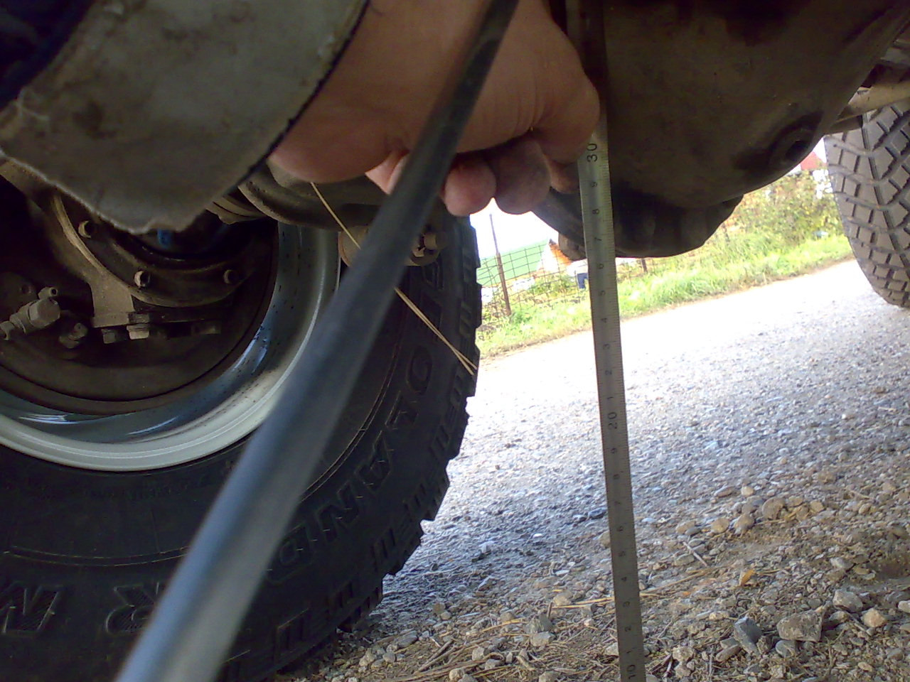

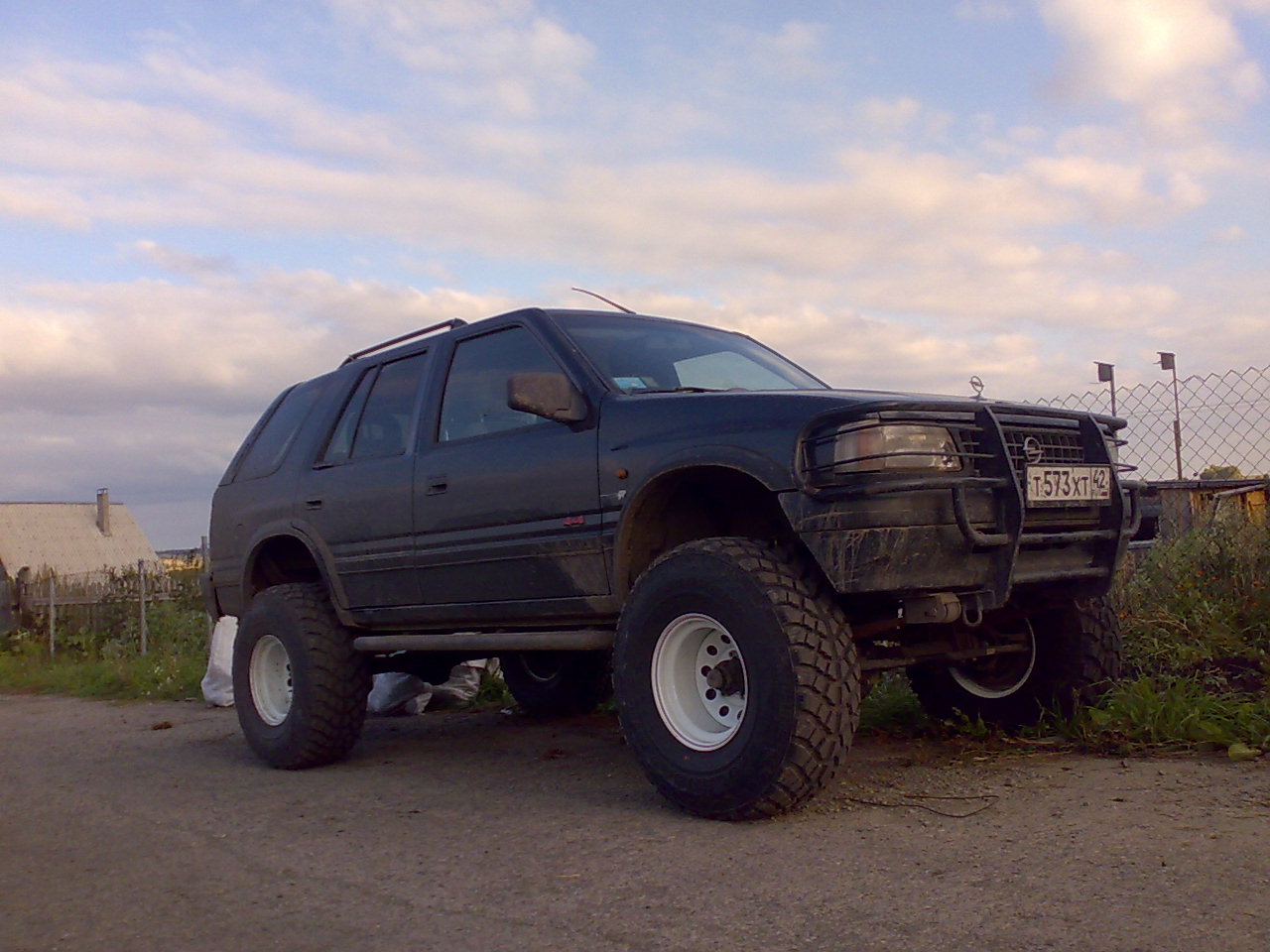

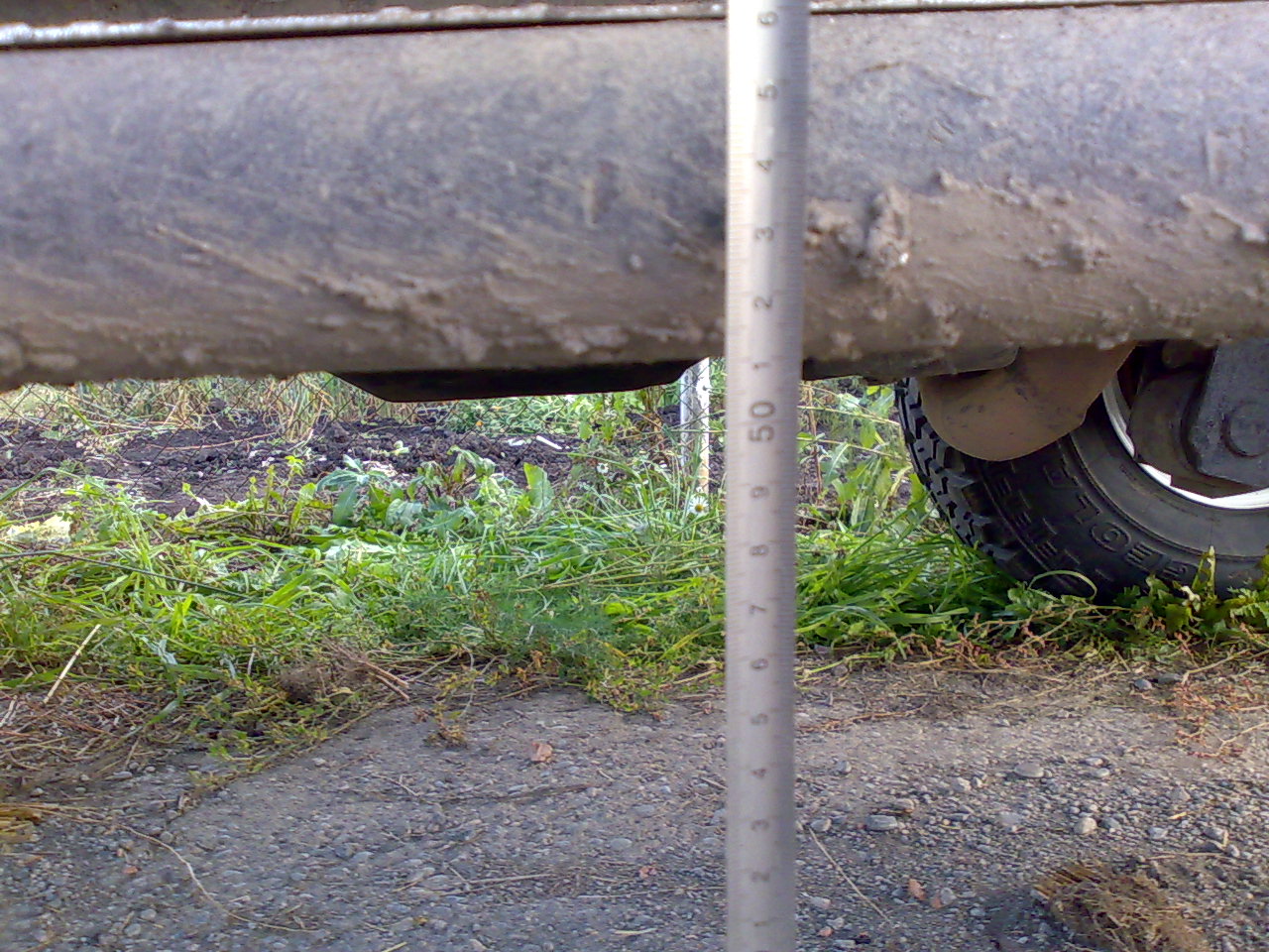

    вот еще пофотал :P 19092010429.jpg 19092010430.jpg 19092010431.jpg
    Пора подумать о дисковых тормозах по кругу . ИМХО
    А как всё это машинко тянет?

    я седни насмотрелся - пришлось кардан передний снять прям у дороги на обочине. раздолбило напрочь крестовину, ту что на раздатку идет. Кардан то сделали спаренный - УАЗ+ОПЕЛЬ, а у опеля такие углы не заложены. придется подрабатывать шлифмашинками - увеличивать углы!а вообще как все доделаю так и по-подробней можно будет написать и сфотать, а сейчас идет "стадия доводки на колесах"
    Я про это имел ввиду

    вот еще пофотал :
    Нормально получилось, должен жить, зачёт

    вот еще пофотал
    Кинь пожалуйста фото переднего крепления кронштейнов передних рессор к раме
    Имхо задний мост надо довернуть вверх хвостовиком.
    Вгонять в параллельную плоскость с хвостовиком раздатки надо , а вот с переди...............Шарнир Гука к раздатке вживлять в кардан надо , а так как есть на фото то - это шоукар ИМХО . и отбойников на передних рессорах нет...........

    про отбойники я пока решил что они не нужны, а про паралельную плоскость я не понял тебя. и про передний кардан тоже успокойся-там все нормуль ;) про крестовины и т.п. вещи я не парюсь - машина потеряла свой статус "повседневная" , а для интересных выходных очень даже :P ты бы видел как на улице смотрят на такого богатыря...
