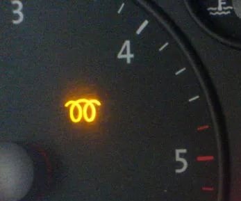

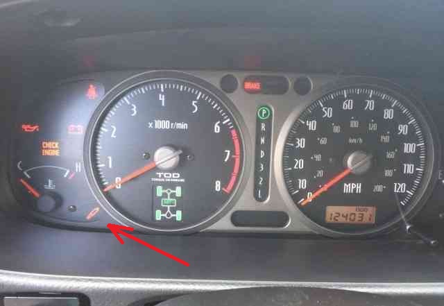

    подскажи пожалуста. я недавно взял акса. там на понели где датчик температуры чуть ниже с право есть какая то лампочка или датчик в виде похожего вроде на лепесток. видел на фотке. у меня он не загараеться вообще не как. вопрос что это?
    как ты его вообще тогда разглядел?
    такой что-ли?
    или такой "лепесток"?
