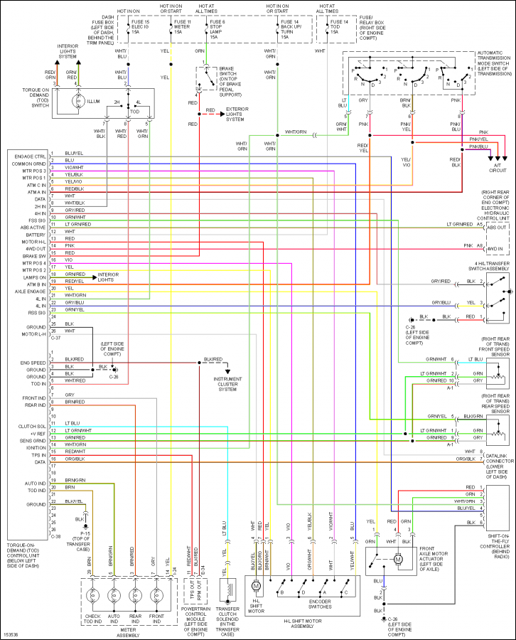

    Доброго дня! Тема год как не востребована! У всех все работает? Счастливчики! А у меня проблема! Может, кто подскажет, в каком направлении рыть? При включении зажигания все колесики на табло и режим авто загораются, тестируются и гаснут,ВСЕ! И задние тоже!!! Лри включении ТОД начинает моргать чек. Ошибка 31. Ошибка сбрасывается, но стоит включить ТОД, все повторяется.

    post-6855-1296285580.png схема ТОД.png Да нет, с датчиком все норм. И диагностика перестала на него ругаться. Выбрасывает только 31-ю ошибку, переводится примерно, обрыв или короткое цепи ЕМС(электромагнитная катушка)??? Я всю схему изучил, единственный соленоид имеет название "transfer clutch solenoid". Какую роль выполняет не понятно, но прозванивается и дает небольшое сопротивление (знать бы какое должно быть), значит не в обрыве. Может ЕМС- не электромагнитная катушка, тогда что??? Еще на массе постоянно сидит концевик переднего моста, хотя по схеме вроде как должен быть разомкнут в 2Н?  И постоянно сидят на массе оба провода, идущих к компу от датчика "4H/L transfer switch assembly", хотя вроде тоже должны быть оба разомкнуты в 2Н??? Этот датчик находится на раздатке? Ну и не дают покоя задние колесики на информ. табло, почему они гаснут после тестирования???

    Да уж! Не очень то форумчане готовы оказывать посильную помощь, даже советом! :(   Или ни кто больше не сталкивался с ошибкой 31?  А мне все же удалось частично оживить ТОД! Датчик 4H/L был неисправен, обе группы контактов постоянно замкнуты. Заменил его, и ТОД стал включаться! После включения зажигания все тестируется и гаснет, кроме заднего моста!!! После включения ТОД жужжит моторчик, загорается передний мост и авто! Но чек начинает моргать, и выдает опять ошибку 31!!! Т.е. получается, комп ни как мне не указывал на неисправность датчика 4H/L, но видел эту неисправность и ни чего не позволял включить???   :dntknw: Ошибка стирается, но при включении ТОД опять появляется! Что еще посмотреть, подскажите!!! :blink:

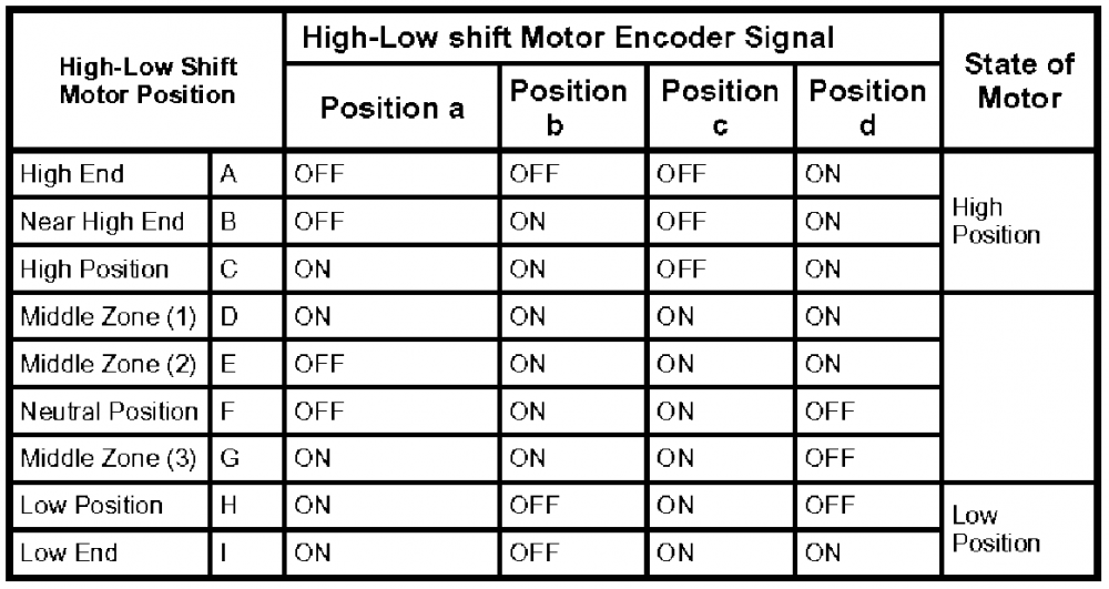

    Естественно, я прозвонил датчик, прежде, чем его поставить! При легком нажатии замыкается одна пара контактов, при более глубоком вторая. Кто знает, что за датчик двухпроводный стоит в районе хвостовика заднего моста? Он имеет отношение к работе ТОД? На схеме не нашел ничего похожего. Дальше, есть таблицаэнкодер.png работы энкодера. Какие группы контактов должны быть замкнуты, если выключено все ( ТОД, зажигание)? В моем случае прозванивается положение G.? Датчики на раздатке прозвонил от фишек на компе, все прозваниваются.

    #118 VladTr

    Прозваниваю тестером. В соответствии со схемой, все провода на энкодер идут от 26-ти пинового разъема компа. Со 2-го пина на энкодер подается масса, и в зависимости от его положения эта масса появляется на пинах 3-4-16-17. Я вытащил разъем из компа и на нем прозвонил эти пины. Получил : 2-й пин замкнут с 3-4-17, и разомкнут с 16. В соответствии с таблицей секция G. Я просто не знаю, как прозванивать по другому, ни какой литературы нет, кроме нескольких таблиц и схемы, которые нашел на этом форуме. Вот на них и опираюсь. Сейчас попробовал повключать все по букварю на козырьке. Результат таков. При включении ТОД (в движении) все колесики и авто несколько раз моргают и загораются постоянно, при выключении ТОД происходит все наоборот. Т.е. ТОД работает? Но при этом постоянно моргает чек.тод. Хуже с положением 4L. При переводе переключателя в положение 4L надпись авто гаснет, а все колесики начинают моргать. Ну и по поведению машины я чувствую, что блокировка не включается. И все время вылезает ошибка 31, будь она неладна!!!
