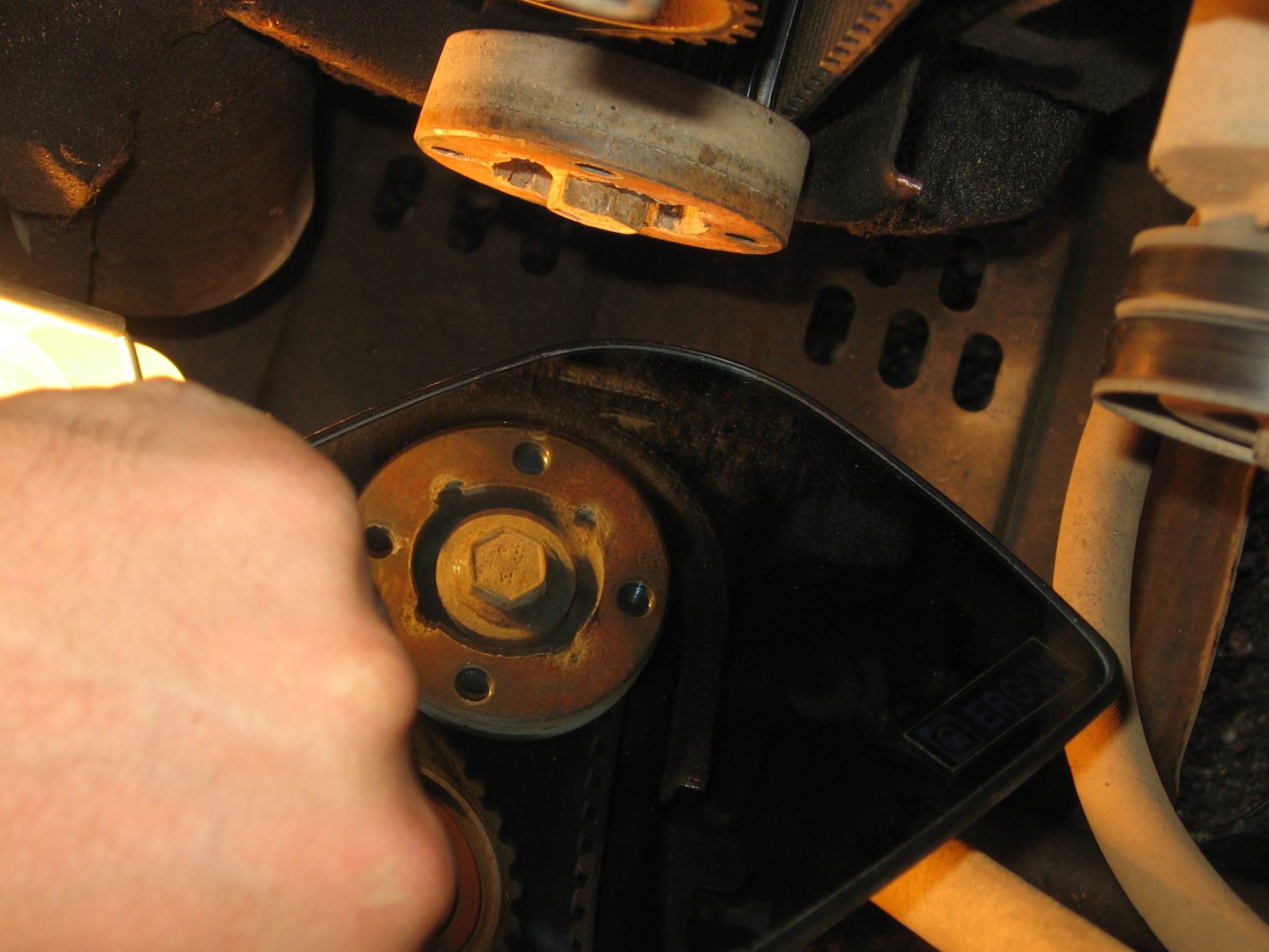

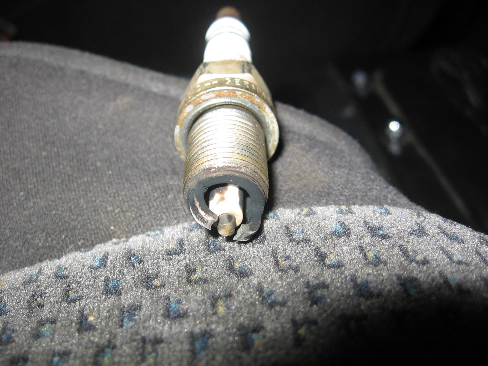

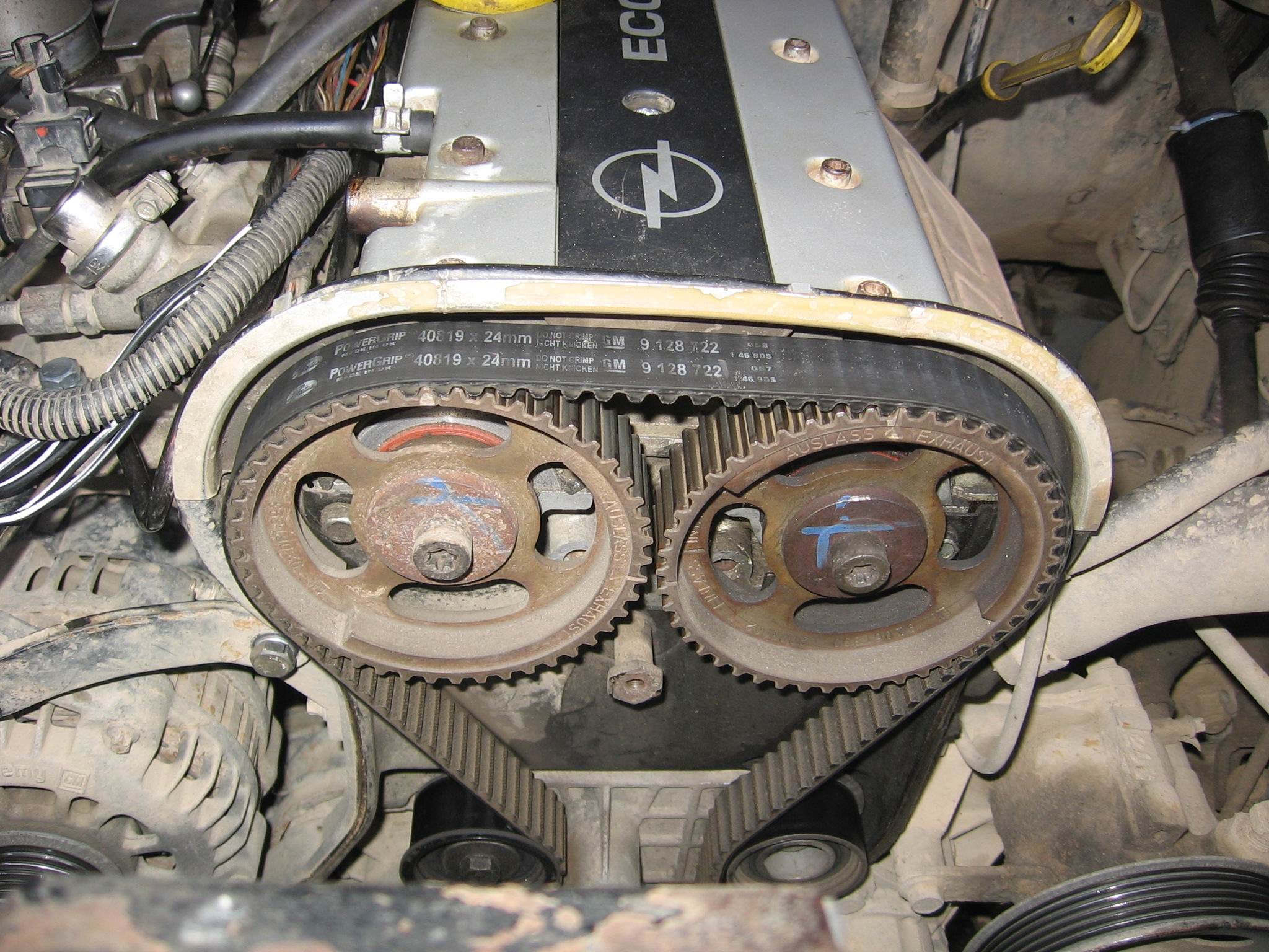

    сегодня в порядке эксперимента двигал туда-сюда ремень. Стоял он изначально по меткам. При сдвиге назад на один зуб мотор начинает колбасить, нестабильная работа и потеря мощности. При сдвиге на один зуб вперед (сейчас покатался на таком варианте, пока он остался, ибо уже поздно все возвращать назад) - мотор работает ровнее, но тяга тоже пропадает. Очень лениво набирает обороты, особенно под горку. В итоге все надо возвращать назад, млин, все равно при резком открытии заслонки мотор заикается :angry:

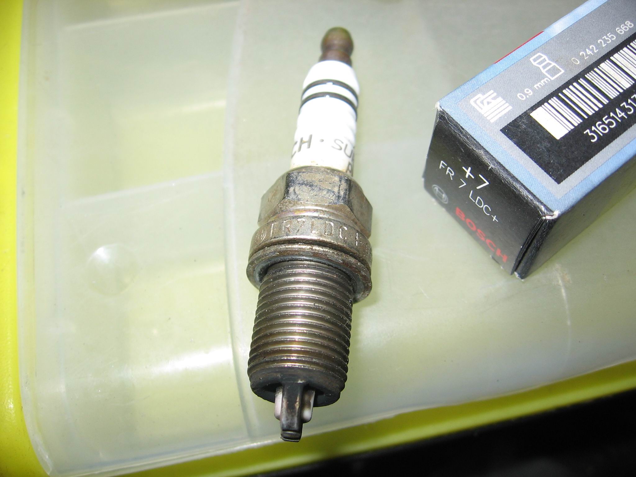

    поставил ремни по меткам, ситуация именно такая, как ты говоришь - с 2500 до 4000 рвет (до 5 не раскручивал), а с малых оборотов еле тянет. Свечи какие себе ставил? у меня GM восьмерка сейчас стоят.Менять пробовал на Вош 7, примерно тот же эффект. Зазор как ты и писал примерно 1,1 мм

    кстати, насчет свечей, тут товарищ писал один такую инфу, типа рекомендуемых свечей для х22хе:Bosch - FR7ldcBeru - Z98NGK - BKR5EKNippon/Denso - K20TXREyquem - RFC58LZE Вош пробовал, эффекта ноль, такие же провалы. Или все-таки дело не в свечах?
    Любые "другие" свечи должны себя вести "по другому"
