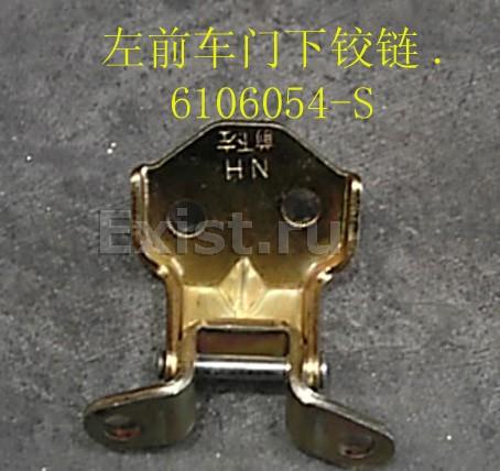

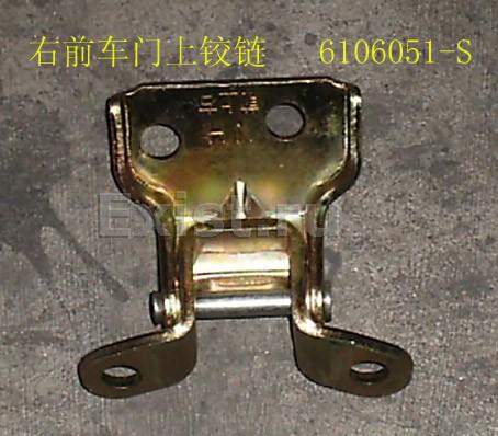

    У кого нибудь есть снятые петли С передней двери ОФА верхняя и нижняя?Хочу сравнить с Петлями от Грет вола Сэйлор.Бархотку стекла на дверях с улицы уже сравнил, очень похожа заказал, придет проверю, цена около 250 р.Вот надо проверить петли Сегодня смотрел на Сэйлоре тоже очень похожи, кто сможет фото петель фроси выложить для сравнения?Вот фото петли Сэйлора.Img.jpg Петли на китайца тоже стоят около 300Р

    ну как петли проверил?подходят?очень похожи.тоже надо...

    Еще не пришла заказал за 200руб.Примерю отпишусь.

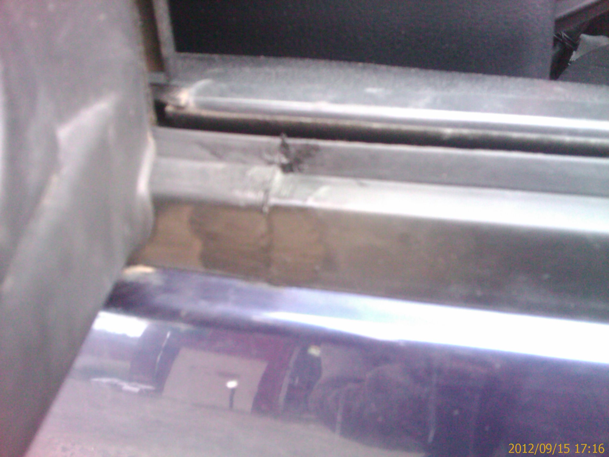

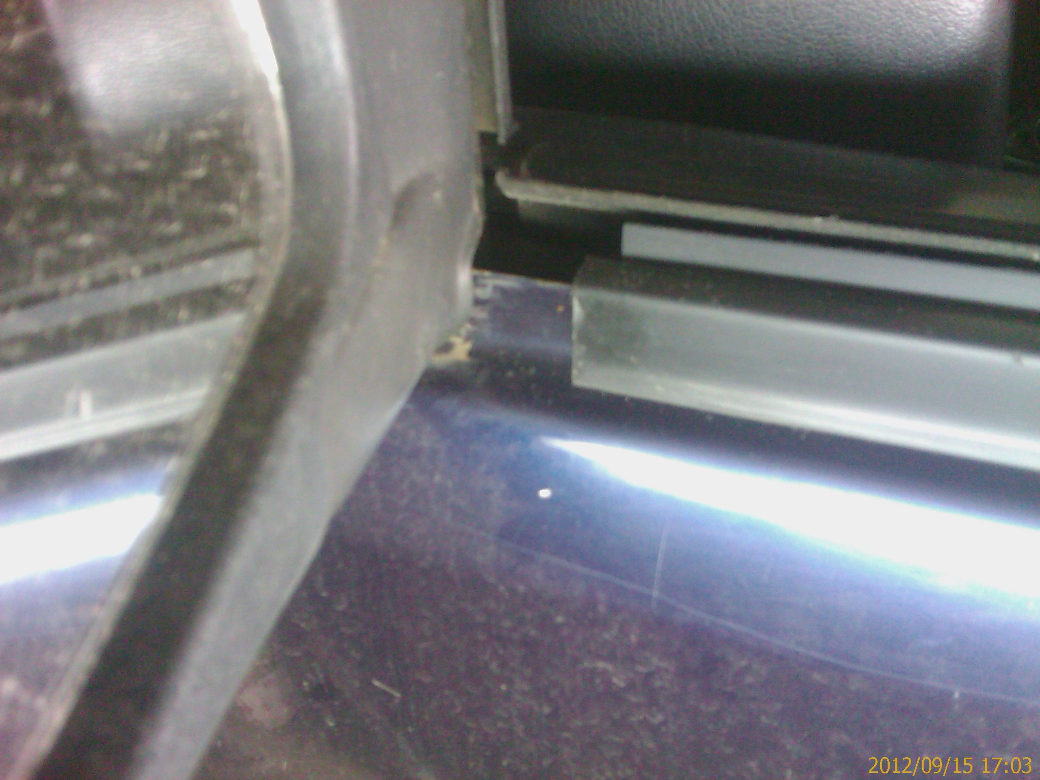

    Пришла китайская бархотка на переднюю дверь все бы ни чего да короче она на сантиметров 5 пришлось наставить из старой и замазать герметиком.IMAG0115.jpg IMAG0116.jpg [attach ment=76947:IMAG0117.jpg]Следующая на инсталяцию петля от того же китайца, прикинул, с виду подходит завтра попробую поставить,хотя качество изготовления гоменное.

    а бархотки одинаковые по длине на переднюю и заднюю? может задняя длинее?

    Задняя у них еще короче.Буду из передней на зад тоже делать.

    если передней на заднюю дверь хватит,отпиши номер.

    C подрезкой- влазит. Поиском пользуйся.

    петли ещё не пробовал?

    По петлям- это к Виктору, я подушки кузова сейчас жду. ))

    как думаешь,петли прокатят?
