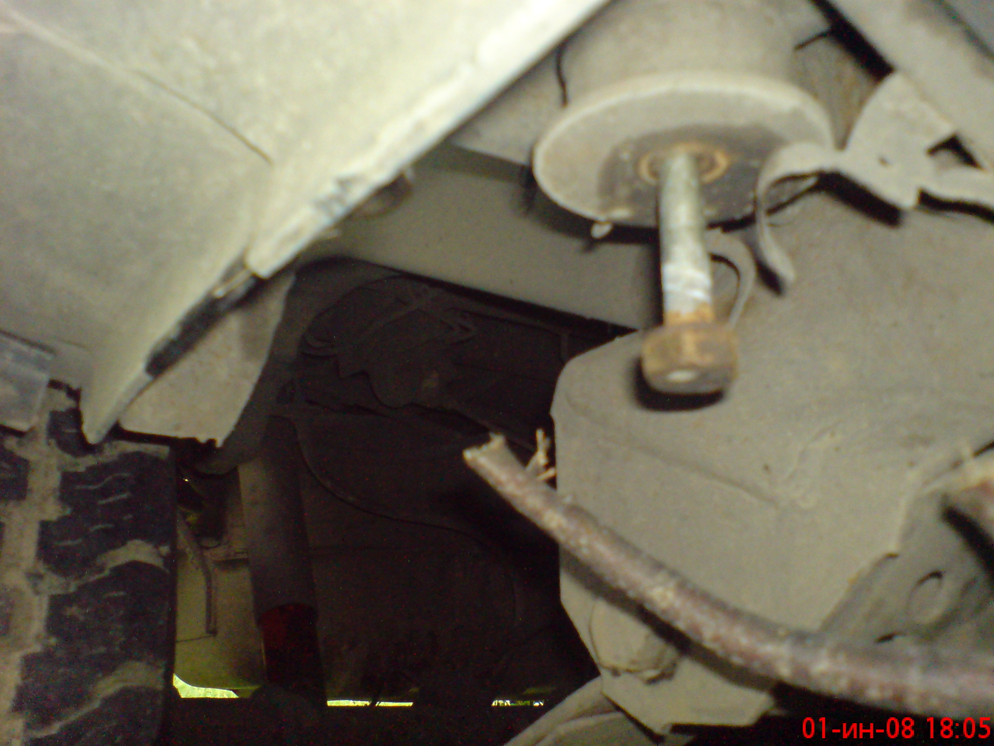

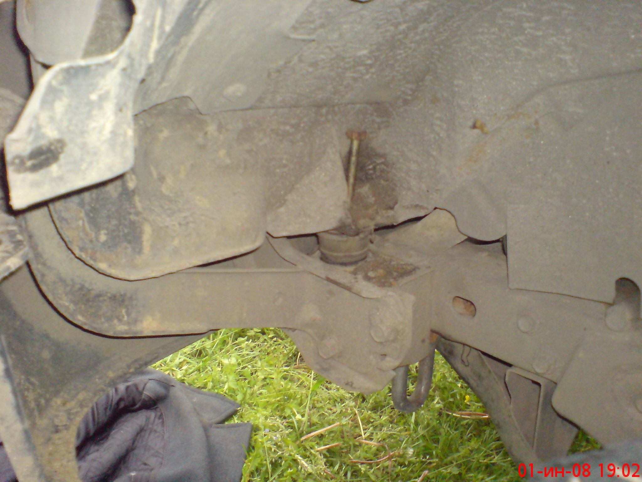

    #106 Pabloo
    Отправлено 11 апреля 2011 - 15:12
    Pabloo
    • 1 234 сообщений
    Блин меня тут осенило )) а что если вообще штатные резиновые подушки кузова выкинуть, а вместо них металлические проставки и кузов намертво ? )) или стекла полопаются мигом ? ))))))там ведь счас так - DSC00276.JPG DSC00273.JPG вообщем все что штатно выкидываем, ввариваем в раму шайбы(металл) с отверстием под болт впритык на нужную высоту (115мм) для лифта на 75мм )ну или полиуретан на них ? ))т.е. штатную резинку 40 мм меняем на железку 115мм -40=+ 75мм лифта.
    #107 Alex_Snow
    Отправлено 13 апреля 2011 - 01:29
    Alex_Snow
    • 497 сообщений
    • Isuzu Bighorn 3.1, коротыш 1996г.
    кузов порвешь. Повторяюсь- самое лучшее П-образная проставка(или труба) приваренная на раму, стандартное отверстие под подушку. и все дела.
