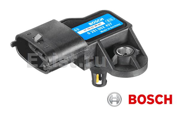

    У меня при забитых катах, не показывало такой ошибки. Вот кого смотреть надо:Image.axd.jpeg
    а че его смотреть.... нужно заказывать а так не определишь его работоспособность

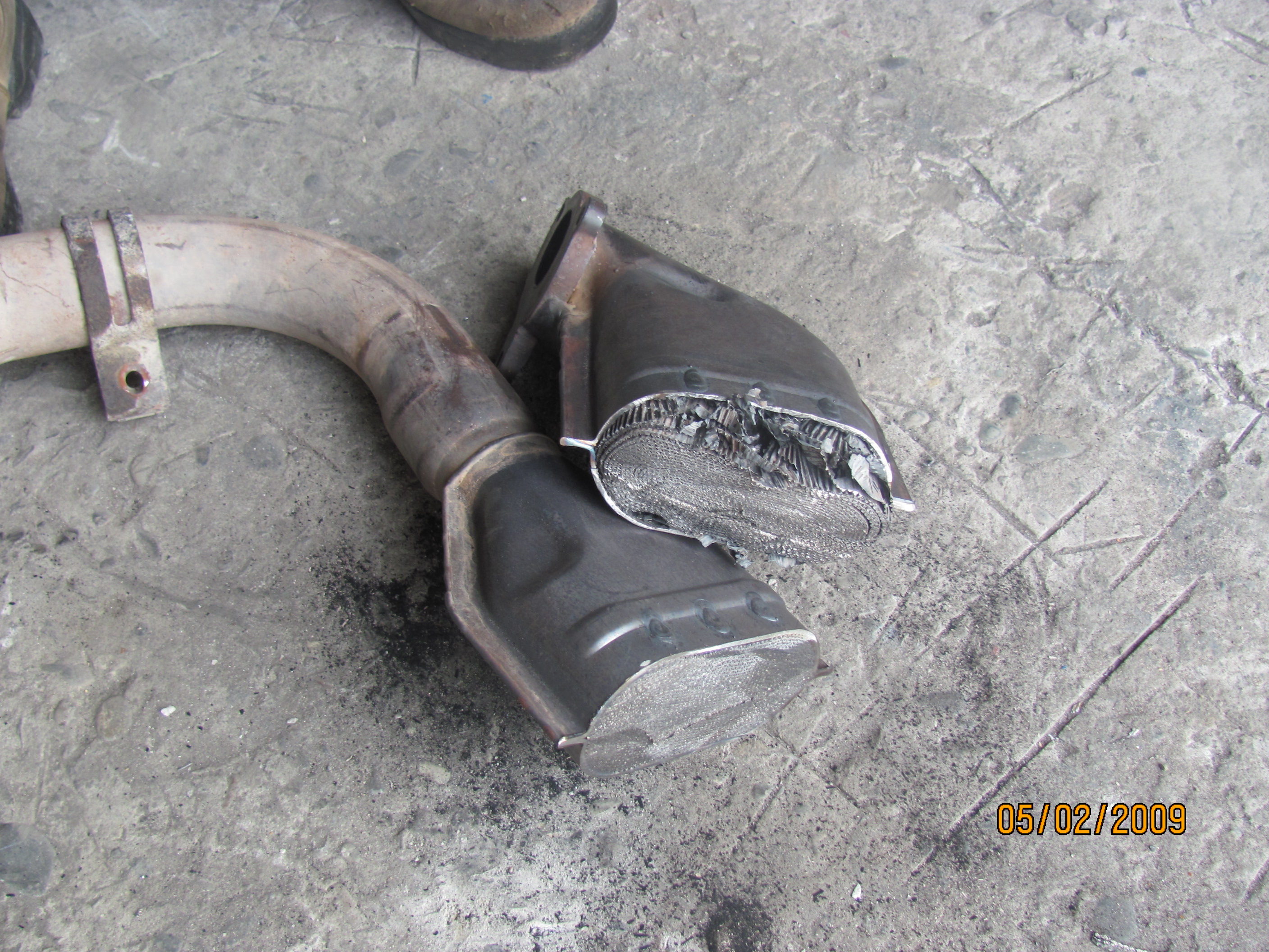

    Я плохо разбираюсь в катализаторах (проходимость по внешнему виду), но судя по фото он не очень-то и забит.АМИР.На Белорусском форуме есть человек с ником whiteeagle, у него можно прикупить эмулятор ЕГР, спишись с ним или созвонись может что подскажет толковое.
