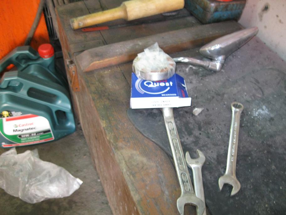

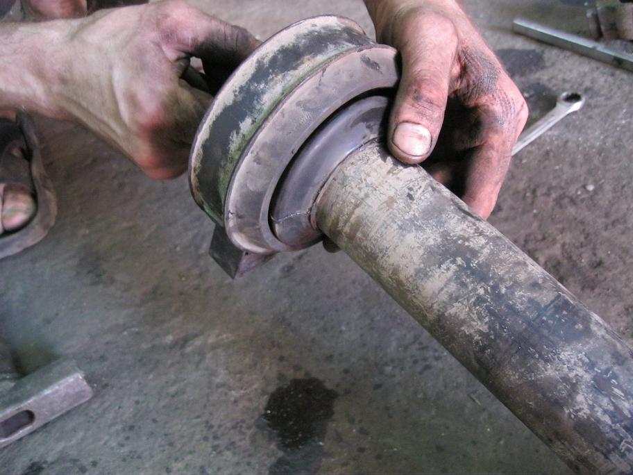

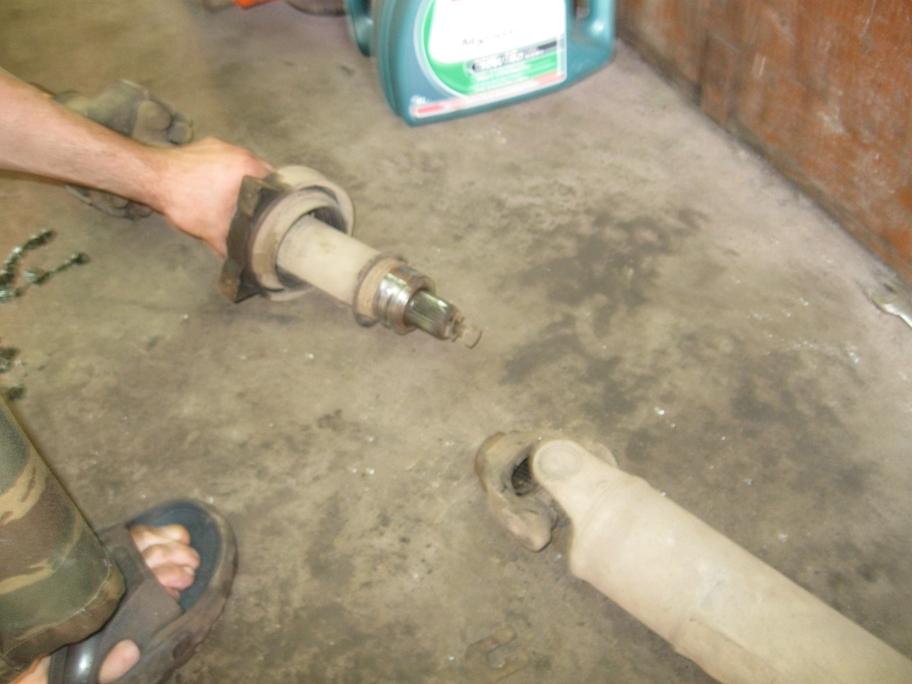

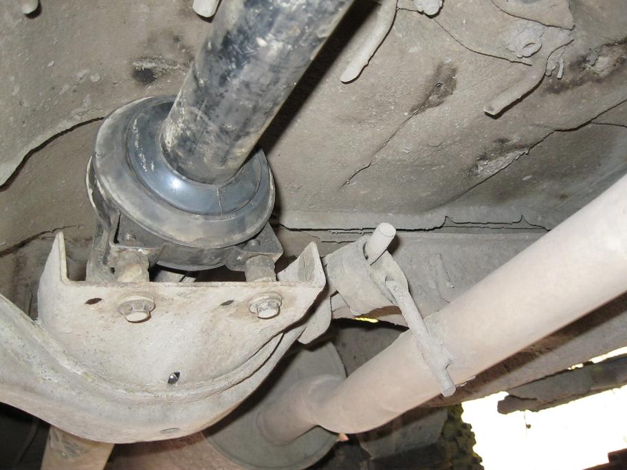

    поменял сегодня подвесной..купил дорогой за 340 р.снялось и разобралось всё на ура..при сборке поставили резиновые пыльники по совету Романа..посмотрим сколько проработает.
    я от Вольвы взял за 218 р. Ставить еще только собираюсь. Ты как вилку выдергивал не разбирая кардан?
