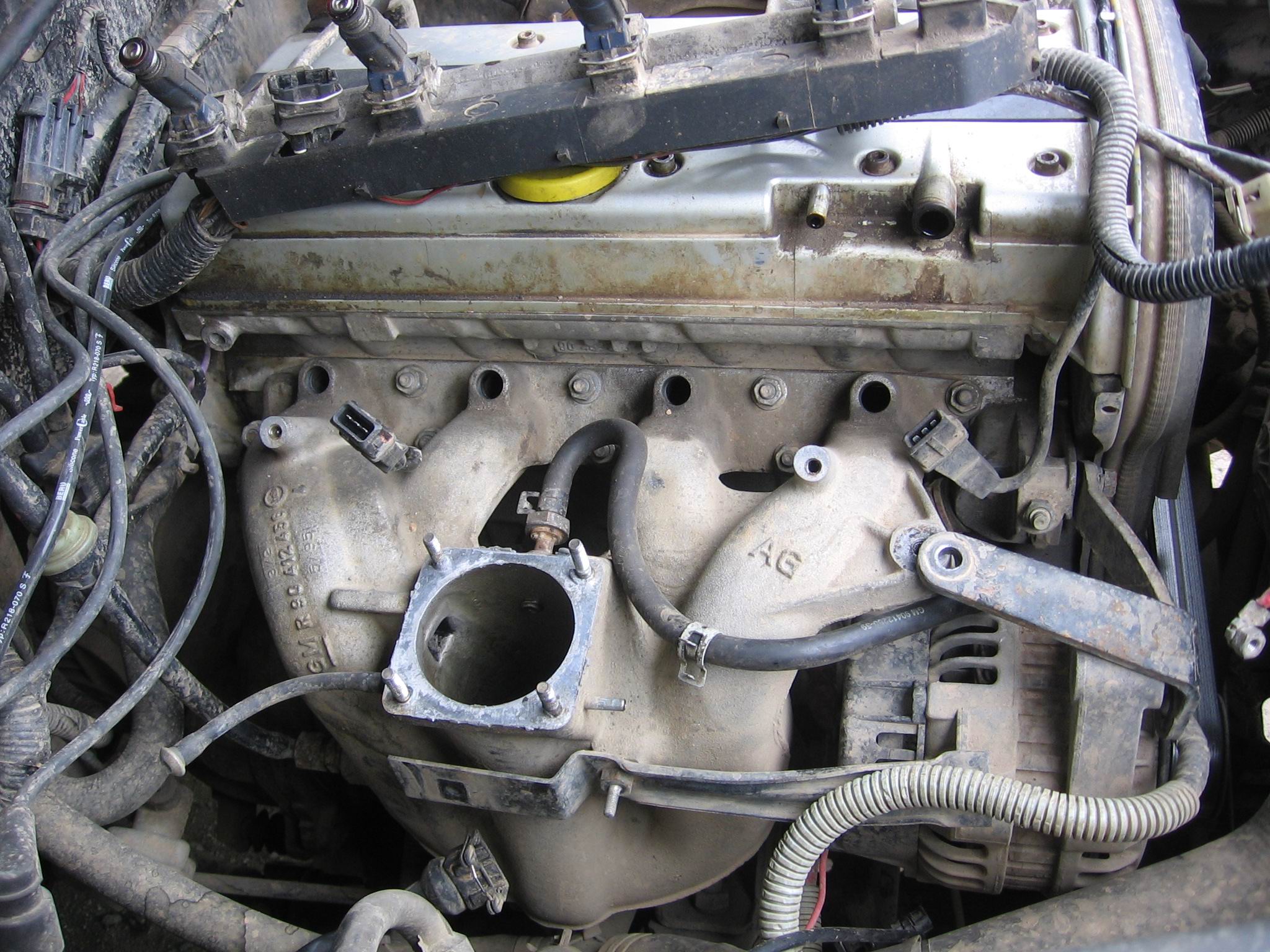

    Отправлено 03 апреля 2012 - 14:10
    • 23 252 сообщений
    отлично, а обогрев дросселя у меня трудится :)
    вот только понять не могу - накуа он? Я его ампутировал, изменений никаких :)
    #1184 Huku111a
    Отправлено 07 апреля 2012 - 15:43
    Huku111a
    • 1 039 сообщений
    • Караганда
    Прочистил этот штуцер. Отверстие там 1,5-2 мм. Гуляние хх на прогретом двигателе вниз (заглохнуть пытался) прекратилось ^_^ . Не замечал, а там оказывается подогрев ДЗ и подогрев этого самого штуцера (фото выше).
    #1185 VladTr
    Отправлено 07 апреля 2012 - 21:51
    • 23 252 сообщений
    ну вот еще одной проблемой у клубней меньше :)

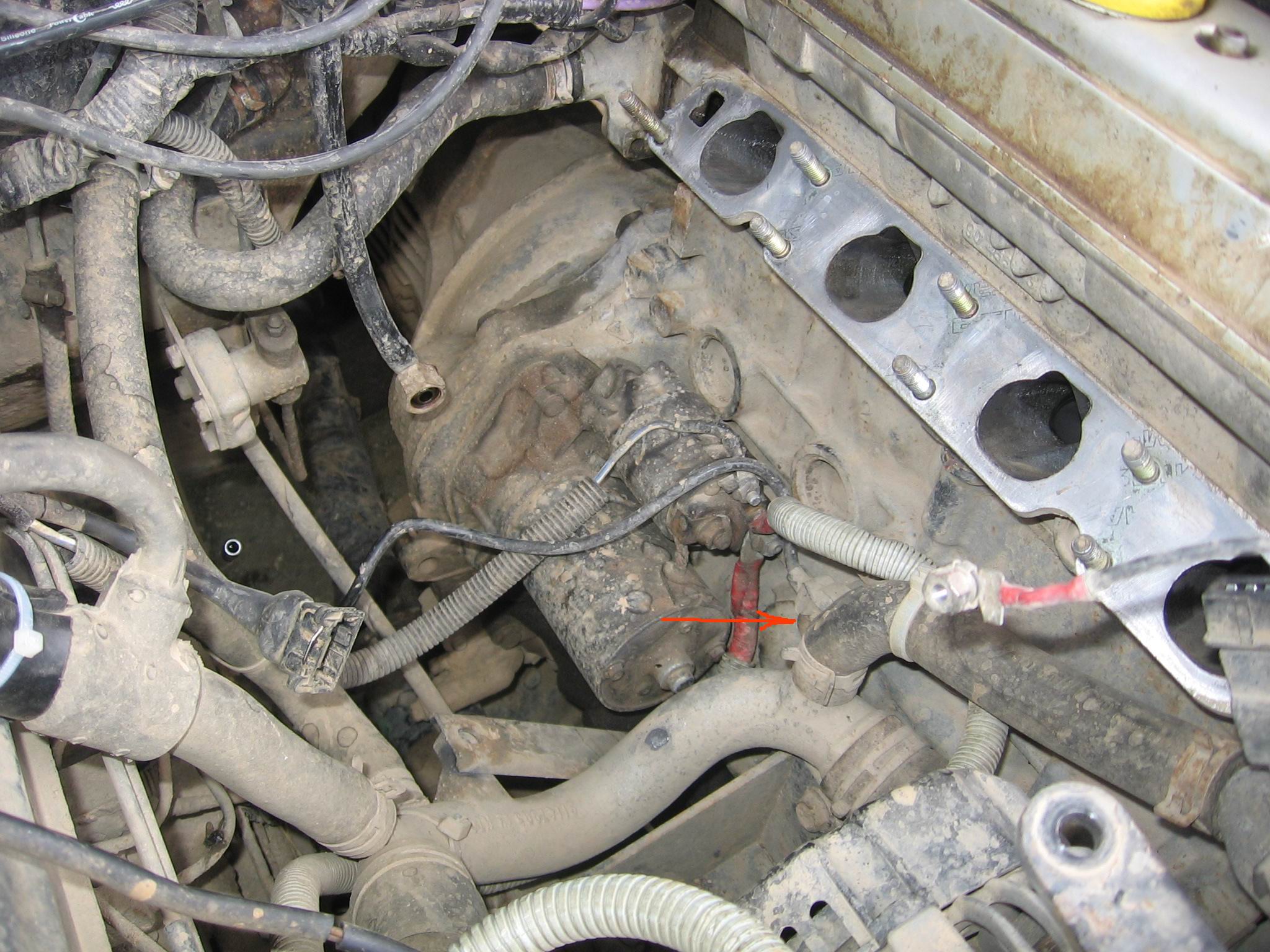

    Собратья по Х22ХЕ,а где на нашем движке датчик детонации находится?
    #1198 VladTr
    Отправлено 11 мая 2012 - 20:58
    • 23 252 сообщений
    под впускным коллектором на блоке
    #1199 aleksasha
    Отправлено 11 мая 2012 - 21:09
    aleksasha
    • 945 сообщений
    • ОМА 4JG2 1997 г.р.
    о пасибки большое,а чёрный проводок ,это к нему идёт?ваще аналоги замены к нему(датчику) имеются??
    #1200 jäger
    Отправлено 11 мая 2012 - 22:33
    jäger
    • 539 сообщений
    • Overath
    • opel Frontera x22xe 1997. opel Mokka 1,6 2018.
    Аналог замены N 0261231007 : fiat:bravo,alfa . ferrari f-355. alfa romeo. citroen. hyundaj. peugeot.volvo.renault. :)
