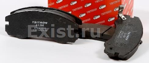

    А колодки у тебя от фронтеры А Начиная с номера шасси: SV720103 ,мне такие вместо родных ,пришли теперь лежат на полочке и никому не нужны.
    если не трудно можете померить их ширину и длину?
    Без проблем ,могу подарить если подходят.Пересыл за ваш счет.
    тситрон можешь со спокойной совестью выкинуть в ведро.

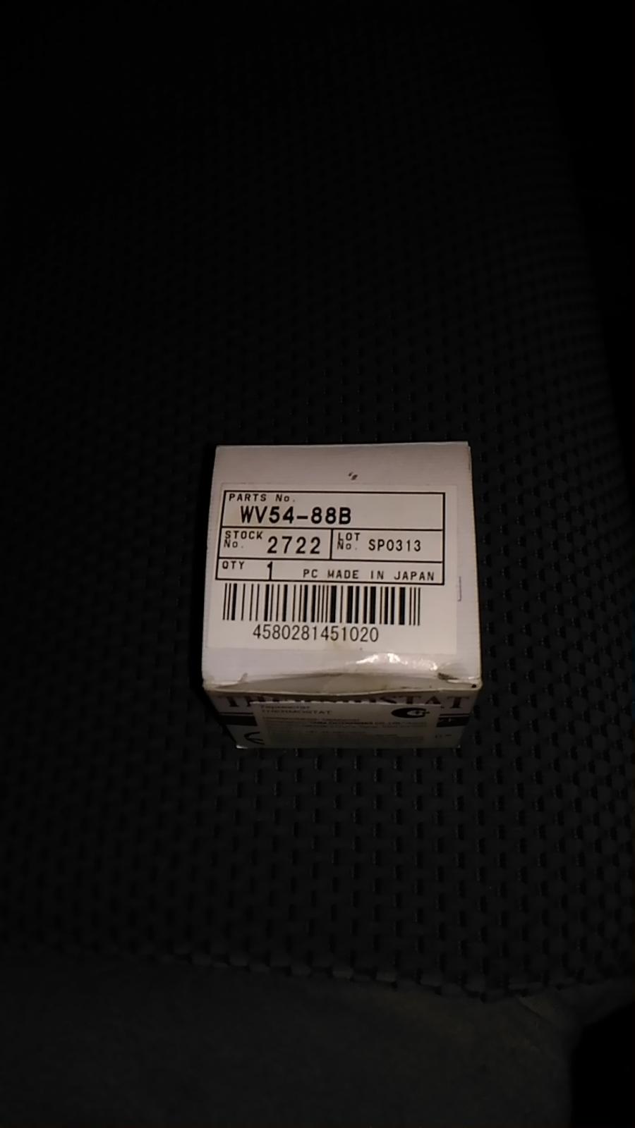

    Вчера поменял термостат поставил на 88 градусов
    Пока полёт нормальный.
    Фирма тава wv54-88b

    стоп стоп про термостат я написал для все т.к. все ставят на 82 градуса я подобрал на 88.
    по остальному виноват.
    Никакой проблемы нет подобрать на 88 или 90. Просто тема изначально- про 2.3DTR, а его лучше недогреть, чем перегреть.
