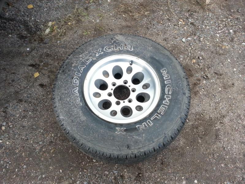

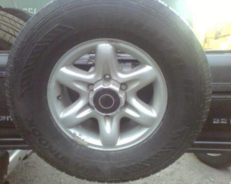

    Я ИМХУю с учетом ТТХ и мануала, что у ОФА переходная, где задняя подвеска пружинная штатный вылет 0.
    Ибо, если там штатный будет +38, то машина "на бок упадёт". Это ,считай, с каждой стороны на 4 см внутрь точки опоры перенести.
    Еще раз говорю, на переходке с пружинным мостом штатный вылет +38
    Вот родные колесЫ:
    А вот такие с нулевым вылетом стояли на Фросе с рессорным мостом:
