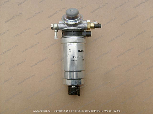

суть вопроса сопливит салярой жаба над фильтром что с ней можно сделать и можно ли просто заглушить пока (сопливит конкретно через шток подкачки )

					Лягушка у китайцев  (грейтволла?) очень похожая (я бы даже сказал- 1в1), по моему они просто скопировали бошевскую. От портера хюндая с подогревом стоит не гуманно. Подкачка и подогрев есть отдельно в каталоге Cargo, но опять же- не дёшево.

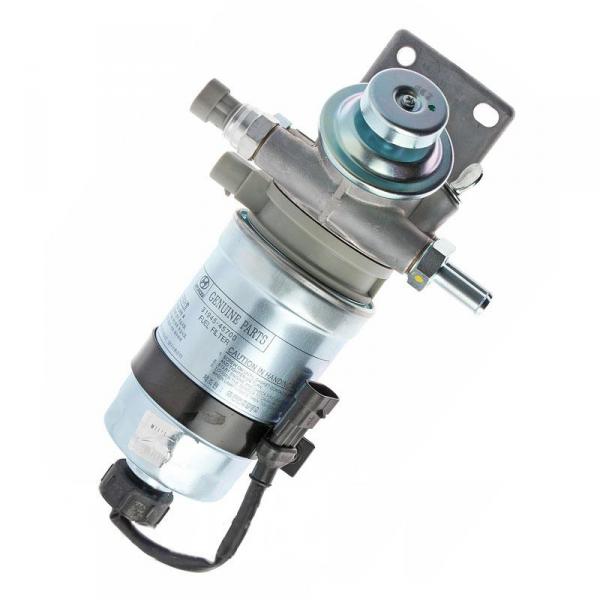

					Топливный фильтр  в сборе (лягушка + подогрев + датчик температуры + фильтр + датчик воды)   HYUNDAI  HD65.78.County дв. D4DD EВРО-3      31940-45700
брал за 5100 р.
Крепление и разъёмы такие-же как на Фронтере .

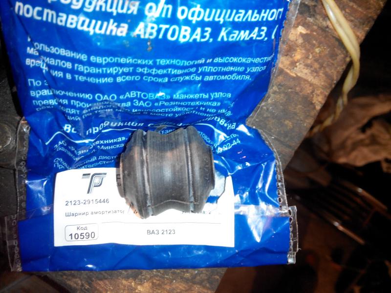

					Ребята подскажите с чего можно на ОФА подобрать нижние резиновые втулки на передние амортизаторы. Сами амы живые (Kayaba) а резинки разваливаются. В каталогах резинок нет, они только с амортизаторами вместе идут.
брал за 5100 р.
 лучше бы сразу номер детали дали.
Вроде как от нивы или шнивы я себе ставил на амморты токико, точнее смогу сказать после посещения гаража.

					Я от нашеваза ставил,подобрал в магазине.Кажется от Шнивы.
брал за 5100 р.
Не такой случайно http://in-avto69.ru/...products_id=217

					да . у них брал.
Данные на сайте старые. цена другая. и магазин переехал .
 31940-45700
Фильтр встаёт чуть ниже родного но проблем нет ничего не мешает. Подогрев поворачивается в противоположную сторону. крепление топливных шлангов использовал фронтеровские (резьба одинаеовая)
