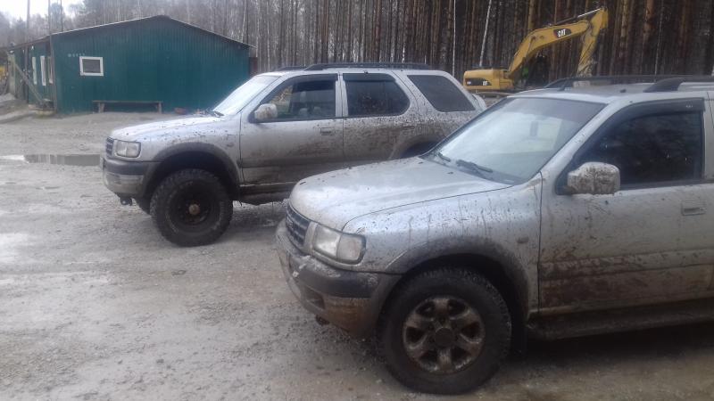

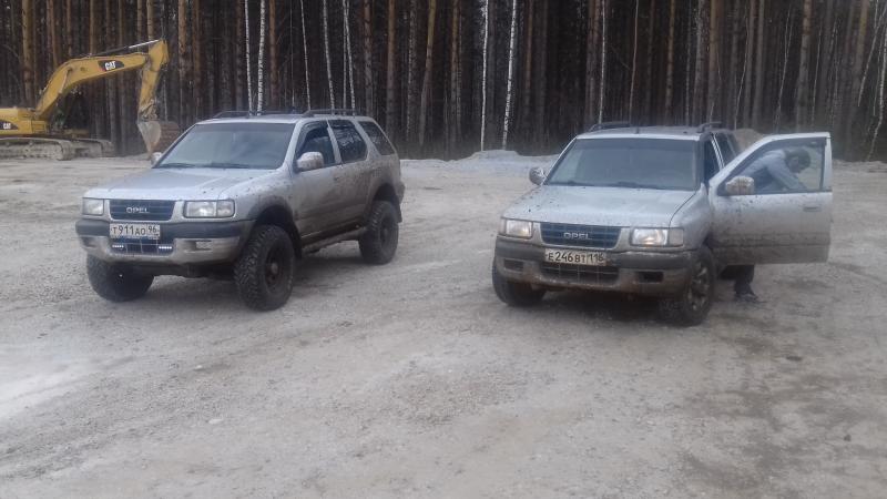

    Приезжал дружища))) Я на 32,он на стоковых))))20160423_151245.jpg 20160423_151229.jpg

    Приезжал дружища))) Я на 32,он на стоковых))))attachicon.gif20160423_151245.jpgattachicon.gif20160423_151229.jpg
    недавно проезжал мимо стоковой Фроси Б, унылое зрелище... )

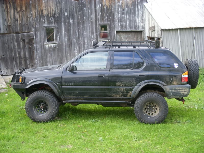

    У меня до кучи другой вопрос - обратил внимание на Веху и Фросю Б сбоку т заметил одну интересную особенность.
    У Вехи переднее колесо относительно кузова сдвинуто вперед, поэтому при установке больших тапок проблем не возникает. У Фроси Б наоборот, колесо сдвинуто назад, поэтому большие тапки сразу же начинают тереть брызговики и крыло
    Хреновая конструкция, однако...
