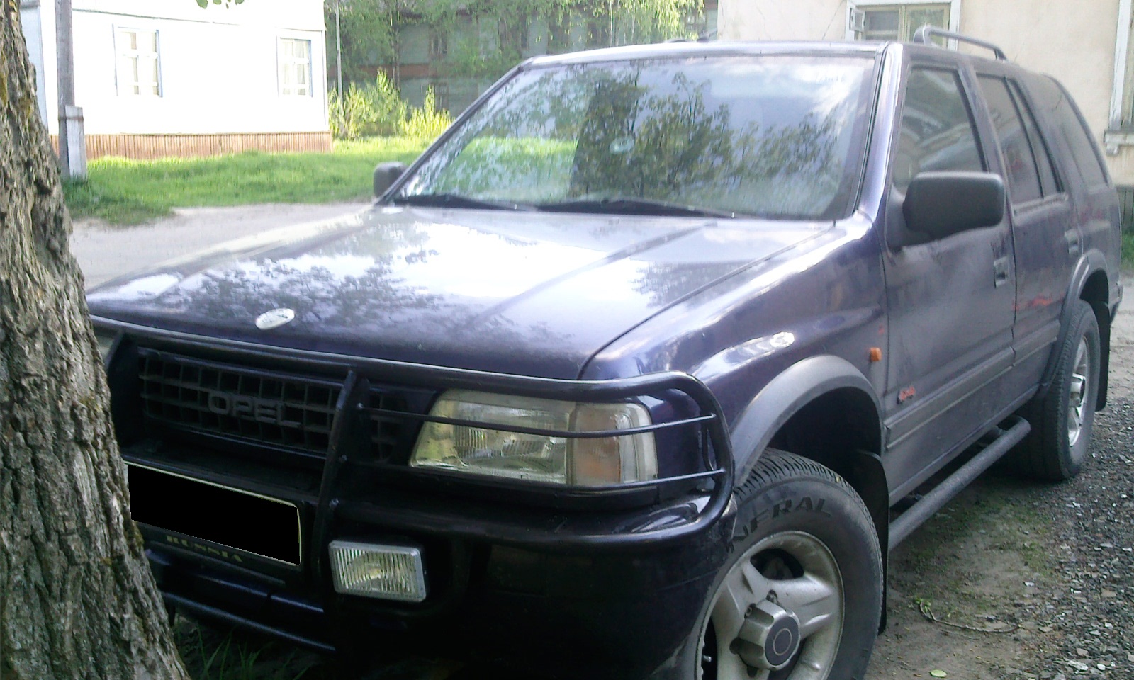

    Стал обладателем ОФА Х22ХЕ принимайте Вот такая:Фото0044.jpg АБС нет. Кондиционер нет.
    так сказать, WELCOME!!! :D :D :D

    Спасибо за прием год 97 по птс, на стеклах везде 96 стоит :)
