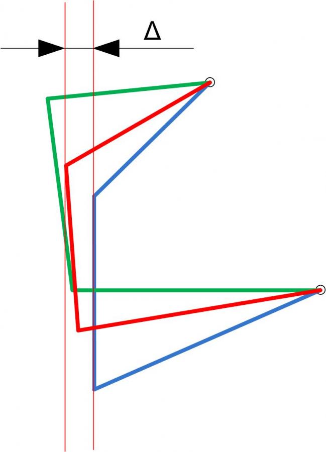

    Просто пытаюсь понять в соответствии с ходом рычагов, хватит ли мне имеющегося запаса расстояния до кронштейна рамы, чтобы выставить сход-развал потом.
    Если рычаги сейчас выкручены торсионами примерно как синие линии (т.е. перекручены, необходимо их опустить), должны будут встать приблизительно как красные линии, то какая дельта будет между ними (зеленый - стоковое положение)?
