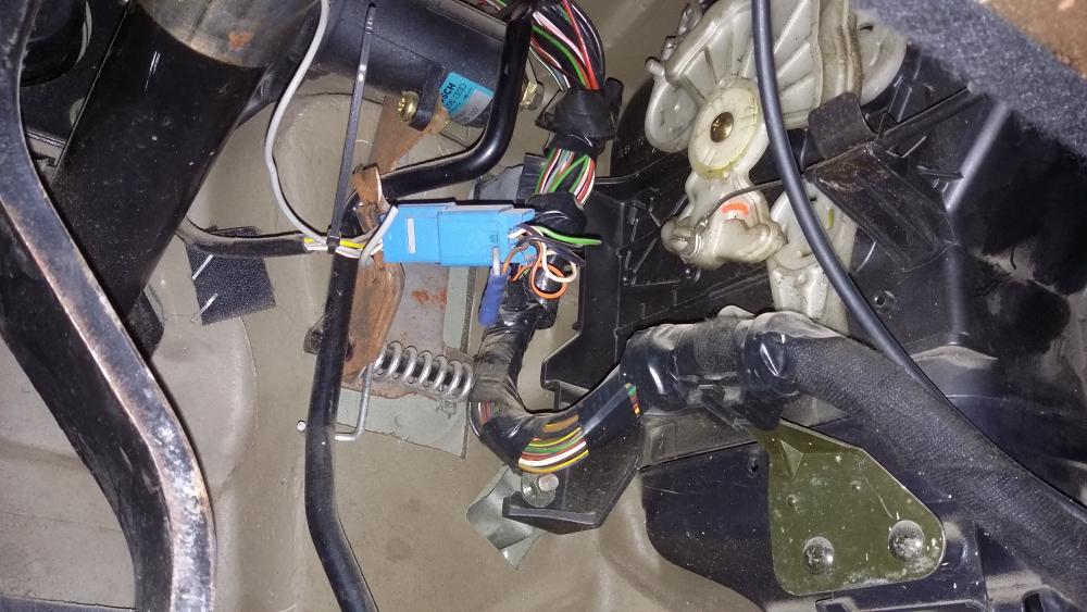

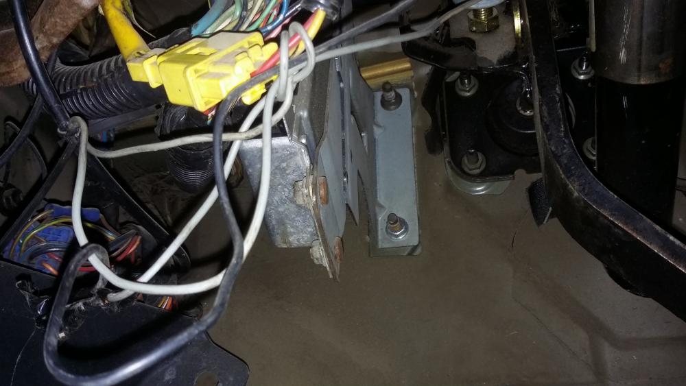

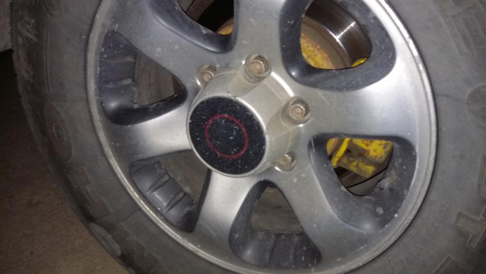

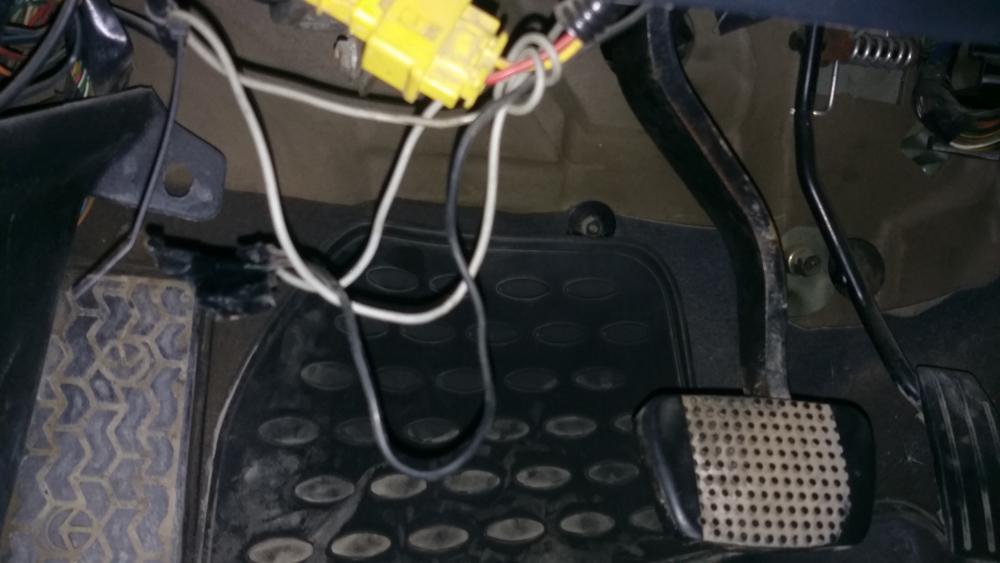

    Достались такие диски с шинами 255х65х16 ..... не устраивает то что низенькая машинка на их ... и по жестче хочется ... рыбалка ... стройка все такое ... также не пойму что за куски отрезанных проводов ???
    Предыдущий хозяин говорит типо хз что это такую брал... сам он тока чета настроил чтоб егр клапан срабатывал на маленьких оборотах до 1500... при больших оборотах типо клапан не срабатывает и двигло не засирается... может врет...
    р.с. огромное спасибо за потробный ответ

    на счет проводки ничего сказать не могу, так как с дизелями не знаком, да и вообще в проводке особо не ковырялся никогда. А вот диски судя по всему стандартные с вылетом 38, если не какая нибудь китайская копия. На них разве что 245/75 может встанет, но и то будет в сравнении с тем, что сейчас есть, выше на 2 см по дорожному просвету и на 4 см по общему диаметру колеса, так как сейчас стоит резина ниже штатной.

    Егр только програмно можно отшить,ни какие замутки с проводкой не помогут.Диски родные ОФбэшные.Максимум на штатном литье войдут 265.75.16,и то надо торсионы крутить.Брызговик шеркать будет всё равно на ухабах.

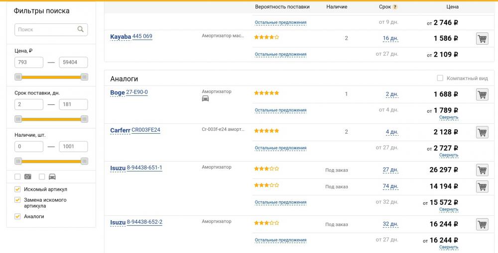

    Как то в шоке от цены на аморы исузу.... неужто они стоят этих денег ????
    Уточняю...
    Kayaba 444083
    Kayaba 444132
    ход у их увеличен? И не слишком жесткие они ??? Крепление без колхоза подходит ??
    Вчера увидел авто на пружинах фобос ...стало выше и пожостче(прыгал на форкопе).... стал переживать как будет скакать на кочках... старые пружины походу от нивы были.... повыше фобоса и пруток потоньше....
    Уточняю...
    Kayaba 444083
    Kayaba 444132
    Да.всё верно.
