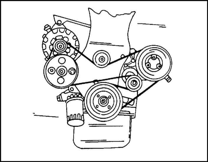

    Картинго-схема. На картинге он по центру. На фото движка (см.выше) это место указано жёлтой стрелкой.

    Имя, сестра, его имя!!.. (С) :dezl: :lol2: :dezl: Знать бы ещё его номерок чтобы купить...Картинго-схема. На картинге он по центру. На фото движка (см.выше) это место указано жёлтой стрелкой.
    Opel 1340541, GM 90500229. Диаметр вн. 17мм, внеш. 70мм, ширина 26мм. :D Называется он ролик клинового ремня :)
    Подойдёт?! Так-то B) у нас не клиновые ремни ,а поликлиновые (ручейковые ещё их кличут)...Кто-то писал "от инжекторной волги"... Отзовись-овись-ись-у-у..._____________________________________________________________________________Так. Проверим по Экзисту..Да.. Сколько ещё тайн в себе таит Х22ХЕ.. Выше данные коды на натяжной ролик.Иии :lol2: :dezl: :lol2: ииииииииПодскажите, пожалуйста, код на паразитный обводной ролик поликлинового ремня навесных агрегатов для двигателя Х22ХЕ. Как ещё понятнее написать не знаю..
    Как-то срочно нужно было поставить на ход переходную модель короткой фроси(разлетелся как раз паразитный ролик, двигатель с "ручейковым" ремнем, и ролик и ремень подобрали в ГАЗовском магазине).Попробуй подобрать в качестве временной меры.
    купи просто железный ролик от натяжного навесного и ставь его, разница в диаметре выберется натяжителем
    Да не надо его покупать,в любом Газо магазине лежат чуть не трех видов,тарахтеть правда через неделю начинает,но у мну год стоит,а нормальный можно подождать пока придет
