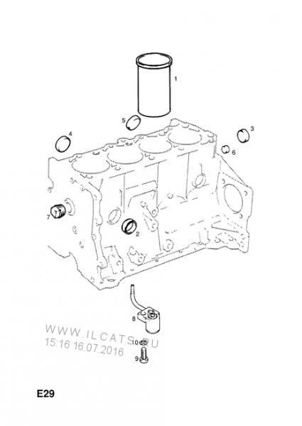

    А с чего можно подобрать заглушку на блок? Номер 2 на рисунке.

    Этот номер лично проверен?
    Да , себе поставил качество нормальное, денамометром-ключом протянул - все гуд , а главное цена!

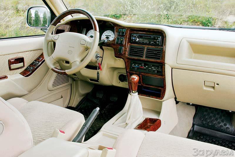

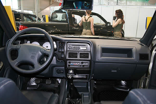

    Блок контроля климата в грейт-волл сэйлор мне что-то напоминает...

    3735013-B00
    Данное реле подходит в блок предохранителей на ОФА.
    a53030es-960.jpg Это да.

    "дорохо-бохато" ))) а запах!

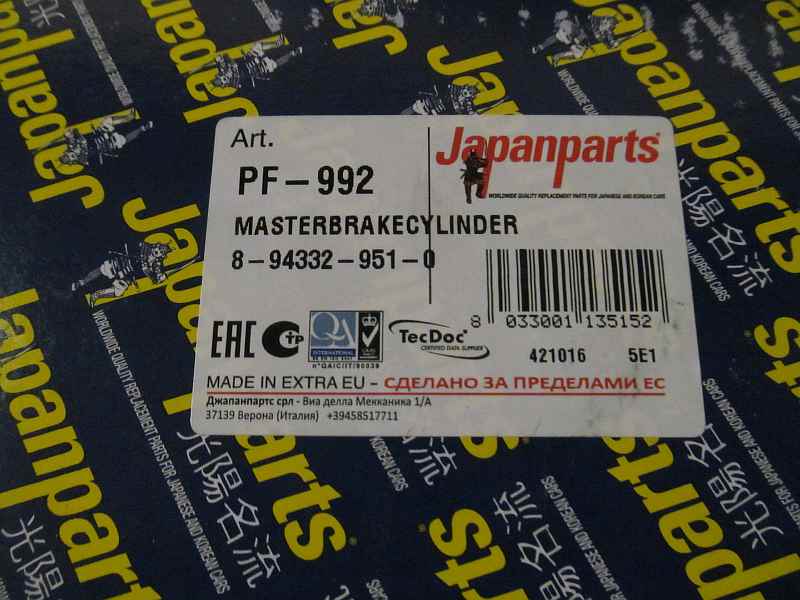

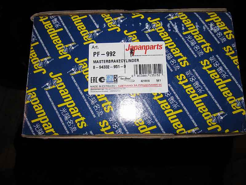

    главный тормозной на фросю..
    один в один.

    А где это за пределами ес? и скоко стоит?
