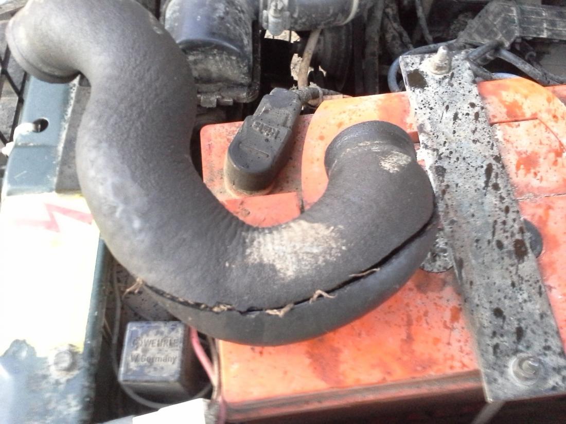

    Вчера поехал подрегулировать на станцию газовый редуктор. Вышли парни и давай его крутить, обороты двигателя безпредельные устанавливать. Спрашиваю - нахрена так. Ответ -НАДО! И в один прекрасный момент КаааааааааааааааааааК Х........неТ 532922841.gif !!!! Думал газ взорвался. "Мастера" за рожу держаться отскочили в сторону и присели. Шипит всё, пар какой то. Заскакиваю в кабину вырубаю зажигание. Хотел клемму скидывать. Но тут ветер весь пар развеял, оказалось патрубок разорвало охлаждения во как WP_001675.jpg
    Таких кривых патрубков у нас в магазине нет. Посмотрел по инету - 2 т.р. и ждать 15 дЁн. В конце концов купил нижний патрубок от ХЁНДАЙ ТИКСОН, он более менее чем то похож на наш. 905379168.gif (отдалённо). Немного обрезал - и подошёл зараза 597817486.gif . Так что имейте ввиду. ЕЖЕЛИ ЧЁ!!!!!!!!!!
    #1290 OFA
    Отправлено 08 мая 2015 - 10:33
    • 42 529 сообщений
    А чего он порвался то? От старости небось?
    #1291 cynac
    Отправлено 08 мая 2015 - 10:48
    cynac
    • 1 990 сообщений
    • Йошкар-Ола
    То что он старый 200%. Я решил, что не сработал клапан на крышке расширительного бака.
    #1292 OFA
    Отправлено 08 мая 2015 - 11:08
    • 42 529 сообщений
    Надо бы проверить, а то до беды недалеко. Хотя бы шинным манометром.
