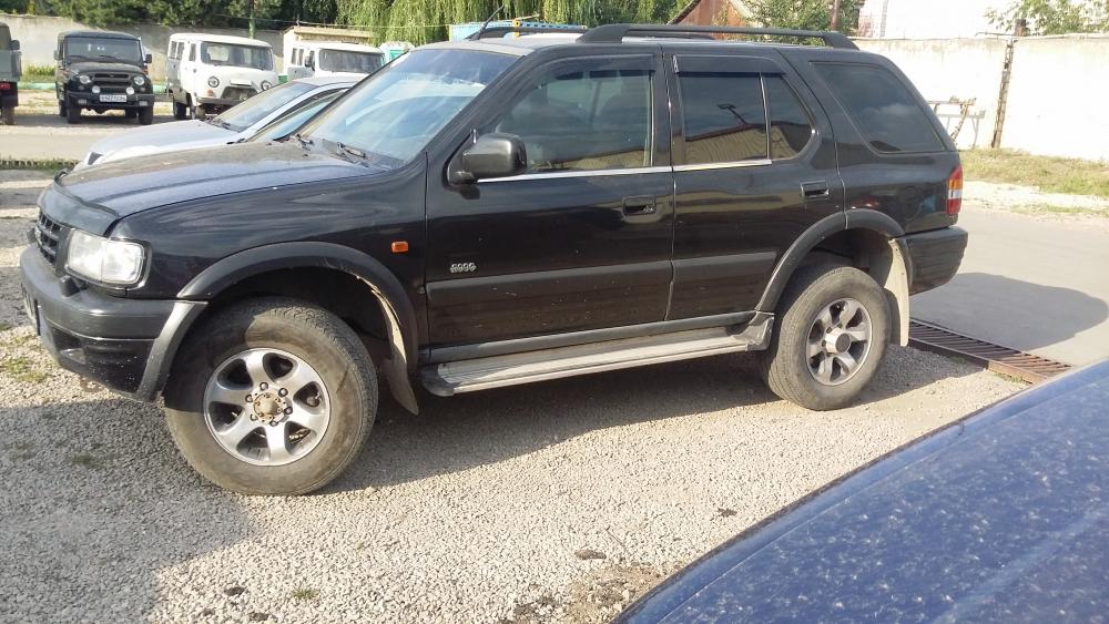

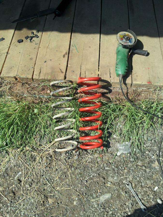

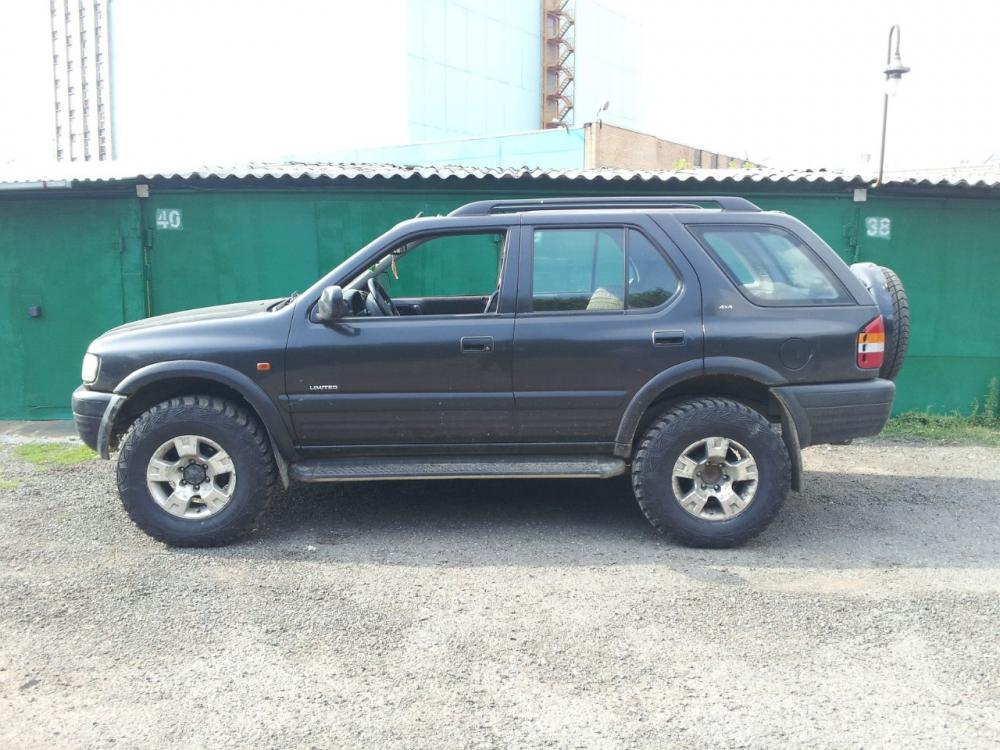

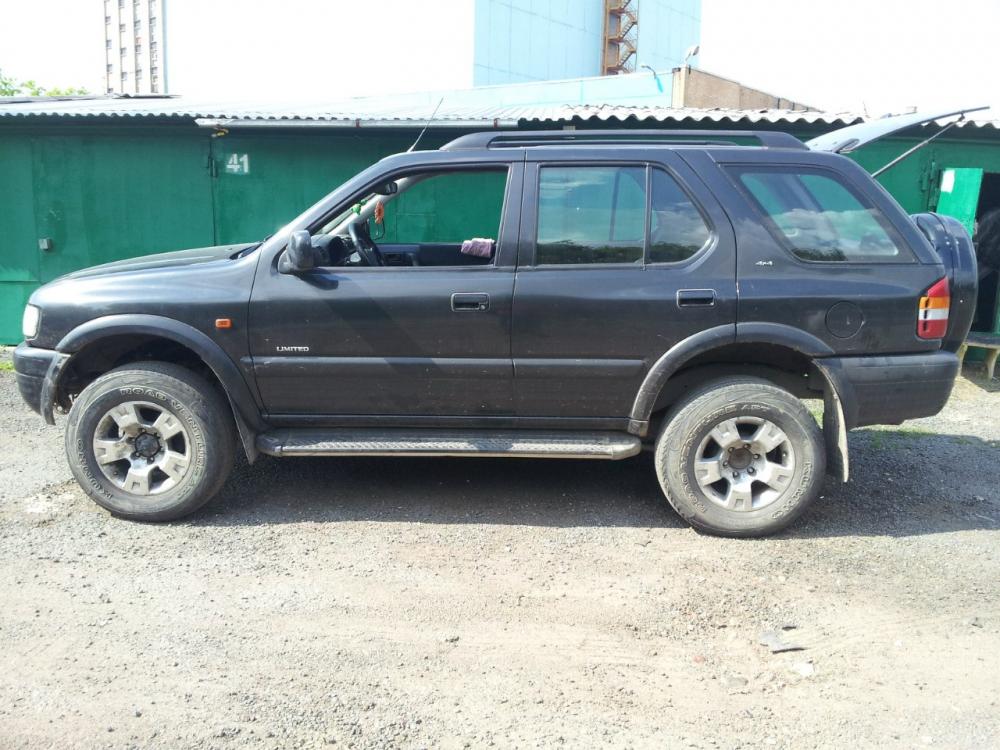

    Я ничего не путаю, все это было пройдено и опробовано. Вот фото новой пружины уаз фобос +30 и старой штатной, они практически одинаковые по длине, но от уаза значительно жестче, из-за этого после установки они меньше сжимаются.
    С амортизаторами от каябы под тем номером, о котором я писал, на вывешенных колесах они находятся практически в свободном состоянии спустя полгода-год эксплуатации. Если от них отпилить виток или больше, то они просто выпадут во время какого-нибудь оффроуда через некоторое время. Если эти пружины резать, то амортизаторы нужно оставлять родные. В то же время, если оставить родные амортизаторы и фобосы без подрезки, то они всегда будут работать на грани ограничителей отбоя .
    Вот так выглядела когда то машина сразу после установки фобосов и последующей накрутки торсионов, на стандартной почти лысой резине 245/70R16. Передние арки уже подрезаны под 32 резину 265/75
    так на 32х колесах, фото уже было в теме

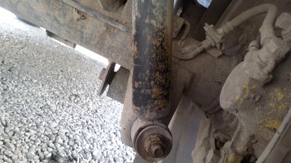

    Вот щас так... как на фото .... с зади стоит фобос +30 и аморы Isuzu 897366653 .... с переди стоят каяба 443206.....
    Жду как приедут
    Kayaba 444083 Амортизатор подвески масляный.Задний
    Kayaba 444132 Амортизатор подвески масляный, передний.
    После того как ставлю аморы которые приедут... на сколько поднимать перед торсионами ? На 3 см ниже чем зад ?

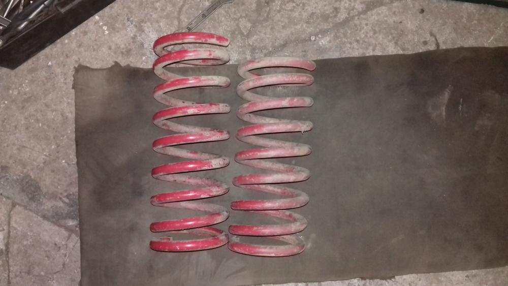

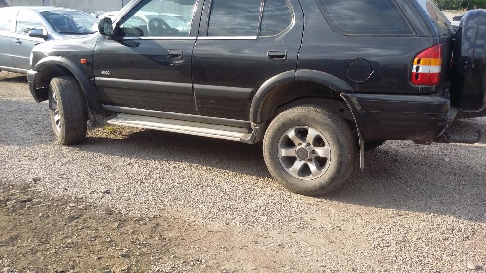

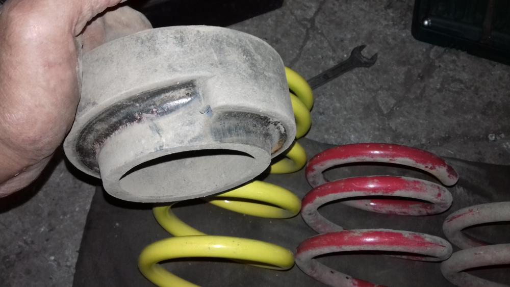

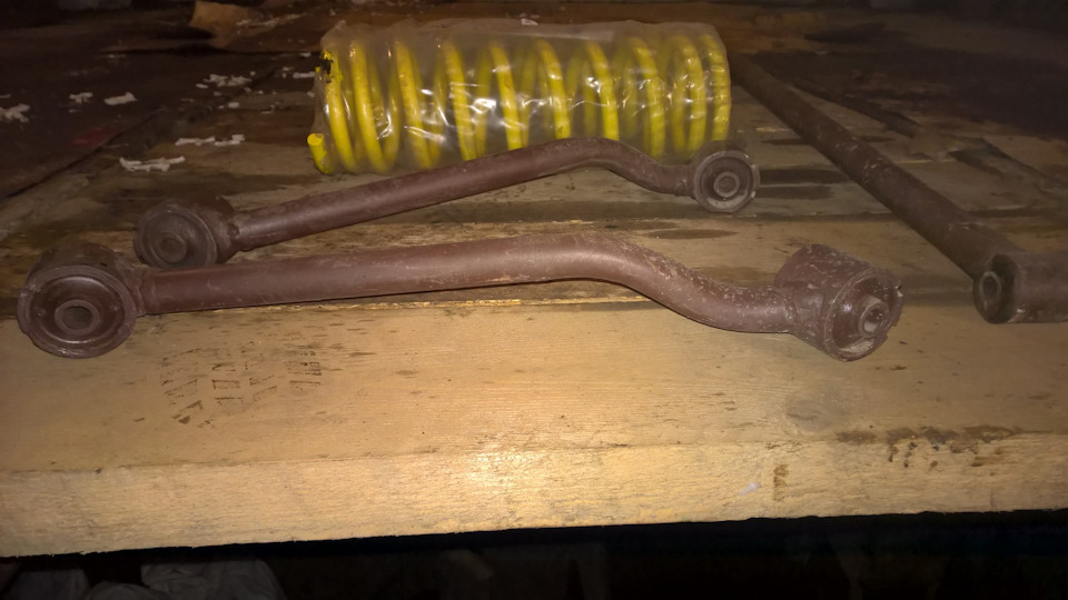

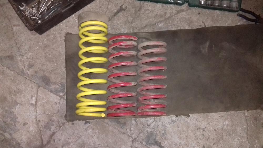

    Если отпилить точно вывалятся.Вот пример.сегодня достал свои +30 и вот одна пружина просевшая в хлам,её я достал свободно поддомкратив и открутив аморты и панару.20170812_211912.jpg  Вот эти ставлю +50 с проставочкой.20170812_212116.jpg 20170812_212150.jpg
