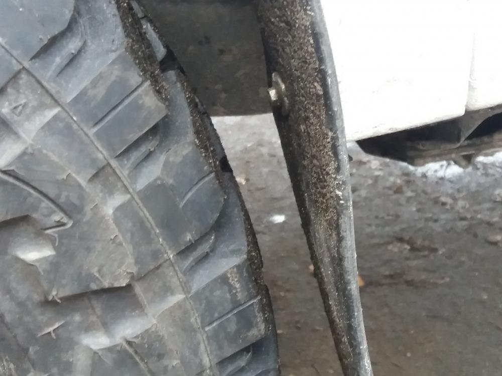

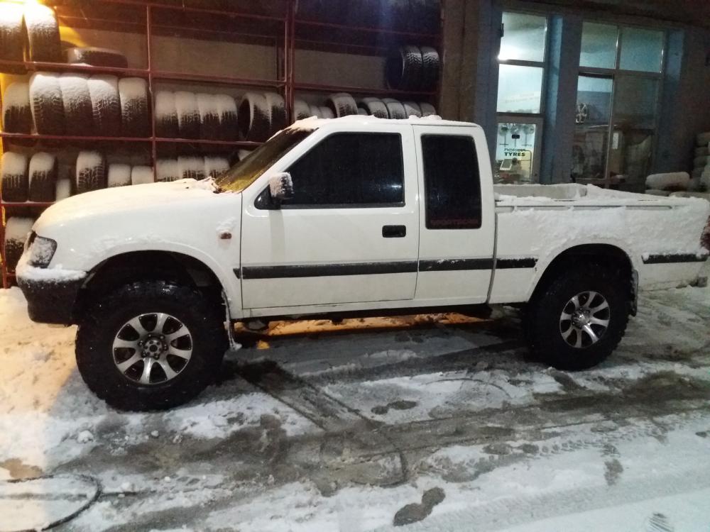

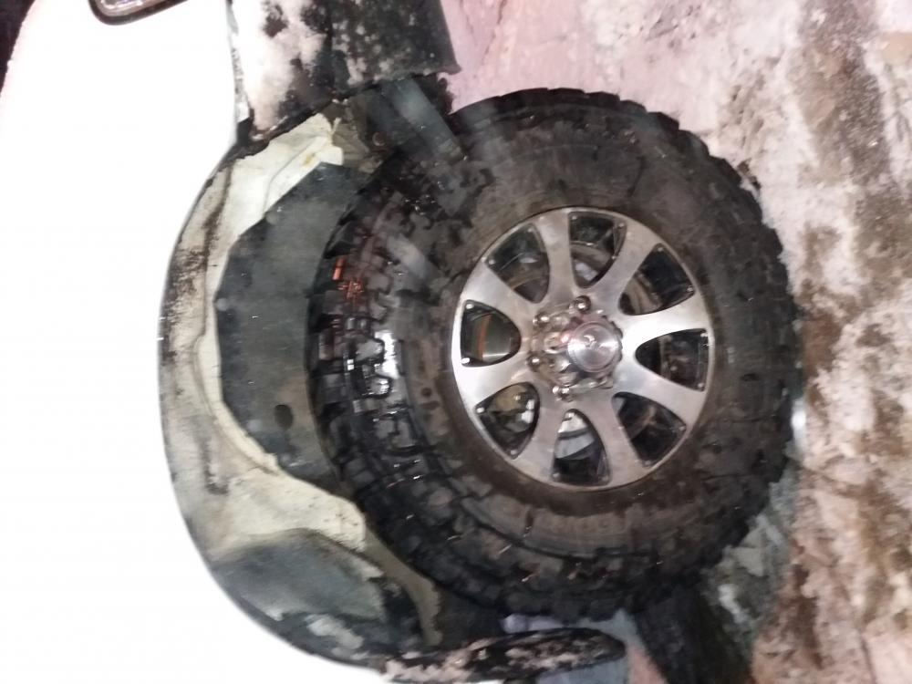

    Не совсем фронтера.
    Opel Campo( Isuzu TF)
    Toyo Open Country MT 255x85x16(33x10x16). Размер честный.
    Диски 7.5j 16 ET 15.
    Боди-лифт профильной трубой 6см.
    Подвеска сток(копия ОФА до 95 года) Торсионы по мануалу и +1см.
    Арки не трогал. У ногах пол тоже на месте. Подрезал немного кронш ейн бампера.

    Классно и гармонично смотрится. А у меня на Спорте  почему то оптический обман - правое колесо из за чуть пододвинутого вперед крыла смотрится как будто чуть назад сдвинуто..... Если с левым сравнивать. Особенно заметно если 31 колеса ставлю.
