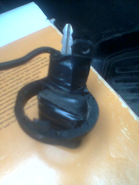

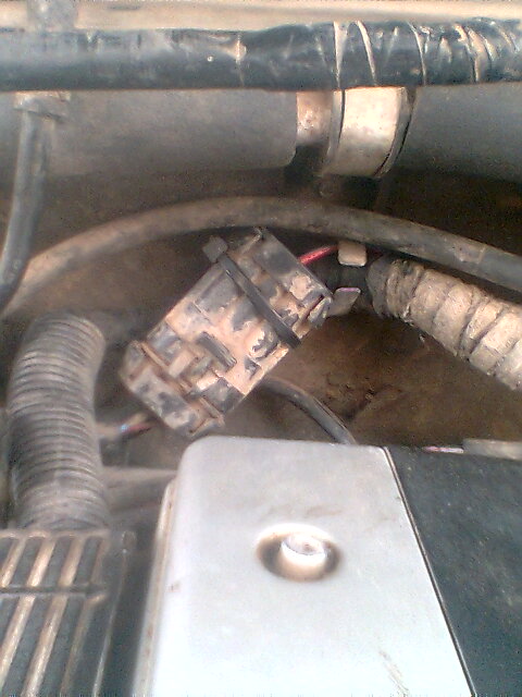

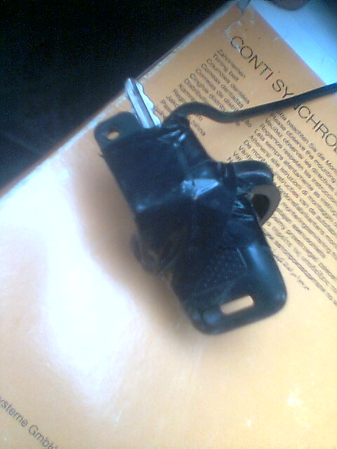

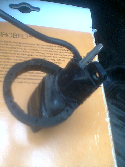

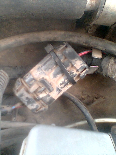

    Привет всем! ездил 2 года с провалами на холостых. вижу почти у всех та же проблема или была. решил просканировать. диагностический разъем только у левой ноги под предохранителями. но сканер с него не подключается. попутно нашел вот что:Фото068.jpg Фото067.jpg [attachment=7640 6:Фото066.jpg]. что ето за колхоз. менялся замок? еще вопрос: на штекере один провод . Фото069.jpg Фото070.jpg . так и должно?

    ключ этот скорее всего для сигналки с автозаводом для обхода штатного иммо
    провод один и у меня.
    и ключ также сделан, но сигналка без запуска.
