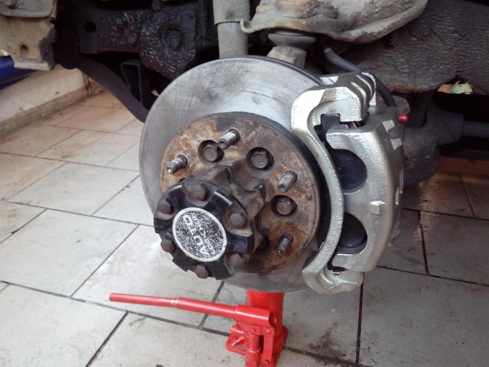

    всем доброго времени суток. не знаю было или нет, но поиском не бъется. сегодня поставил передние тормоза от ховера на офа. суппорта от ховер н3 , колодки от него же, тормозные диски от офб либо ховера н3. встало идеально. цена на сторону 2700, 650, 1100 соответственно. для установки оригинального литья нужно будет немного подточить скобу(не критично) у меня стоит штамповка -25 от паджеро и точить не понадобилось.
    http://forum4x4club....howtopic=132548
    уже 4 года обсуждается.

    Я ставил,через год снял.

    Что не так в Ховеровских, Андрей?

    шланги гоуно тормозные,прокачивал 5 раз,не ставится на диски,(скоба мешает.)
    год,полтора и резинки разваливаются.
    ремкомплект фиг подберёшь.
    у веховодов всё расписано.
    у  меня резинки в порядке.
    монтереевские тормоза,надёжнее
