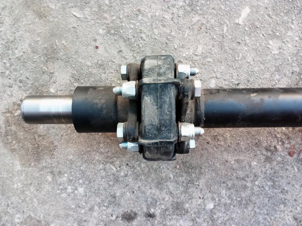

    Можно фото или видео как натягивали от шнивы муфту на кардан
    #1344 andira2002
    Отправлено 01 мая 2017 - 23:14
    • 10 637 сообщений
    я ставил на машине.
    спиливаешь уши,хомут не снимаешь!!!!!!!!!!!!!!!!
    засунул болтики.  по одному....
    когда начнут упираться,(4-5-6)
    подпираешь домкратом и засовываешь.
    затянул,снял хомут.
    болты надо длиннее
    Натянуто голыми руками. Последний болт только сопротивлялся.

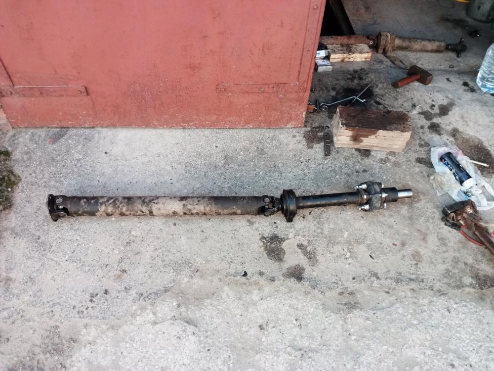

    А вот и приехал я. Купил резиновый демпфер кардана от нивы шевроле, болты длинные ввысокопрочные, гайки самоконтрящиеся. Залез менять,а вот и не хотит лезть. Слишком толстая она. По болтам хорошо. А кардан не совмещается. Подвесной родной. Подушка кпп оригинал хорошая.

    А скользящую вилку ближе к хвостовике разве не сдвигается.пол форума на таких ездит.
    #1359 parik_07
    Отправлено 23 мая 2017 - 12:55
    parik_07
    • 3 690 сообщений
    • Волгоград
    • ОФА А 23DTR 94 г.в.
    На всю залезла и все равно мало места.
    #1360 Дядя Рома
    Отправлено 23 мая 2017 - 13:58
    Дядя Рома
    • 1 056 сообщений
    • Калуга
    Проще кардан снять с машины. 6 болтиков всего навсего.
    На демпфере шнивы "рога" отпилить надо не забыть!
