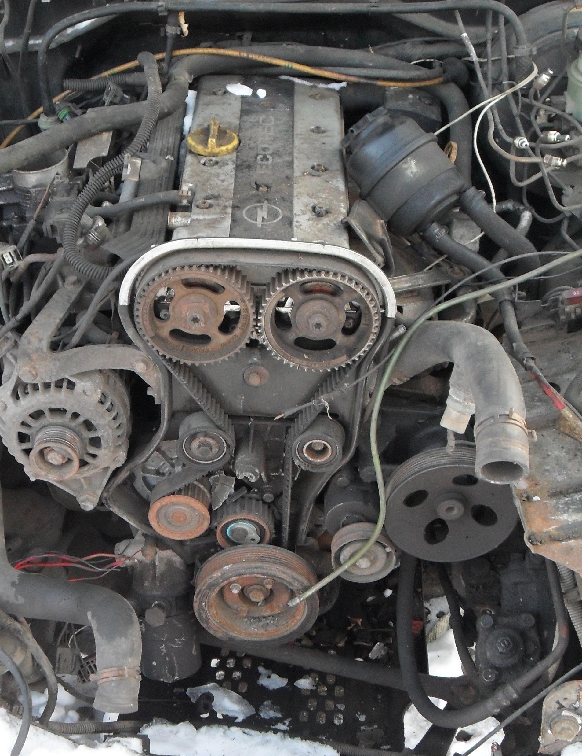

    Люди добрые,мож у кого завалялась фотка в таком-же ракурсе,тока безкондейного варианта Х22ХЕ ??...... все решаю,избавиться от неработающего кондея насовсем или восстановить его.?...(на красную метку внимание на фотке не обращать,это не моя пометка)

    крышка ГРМ там еще стоять должна

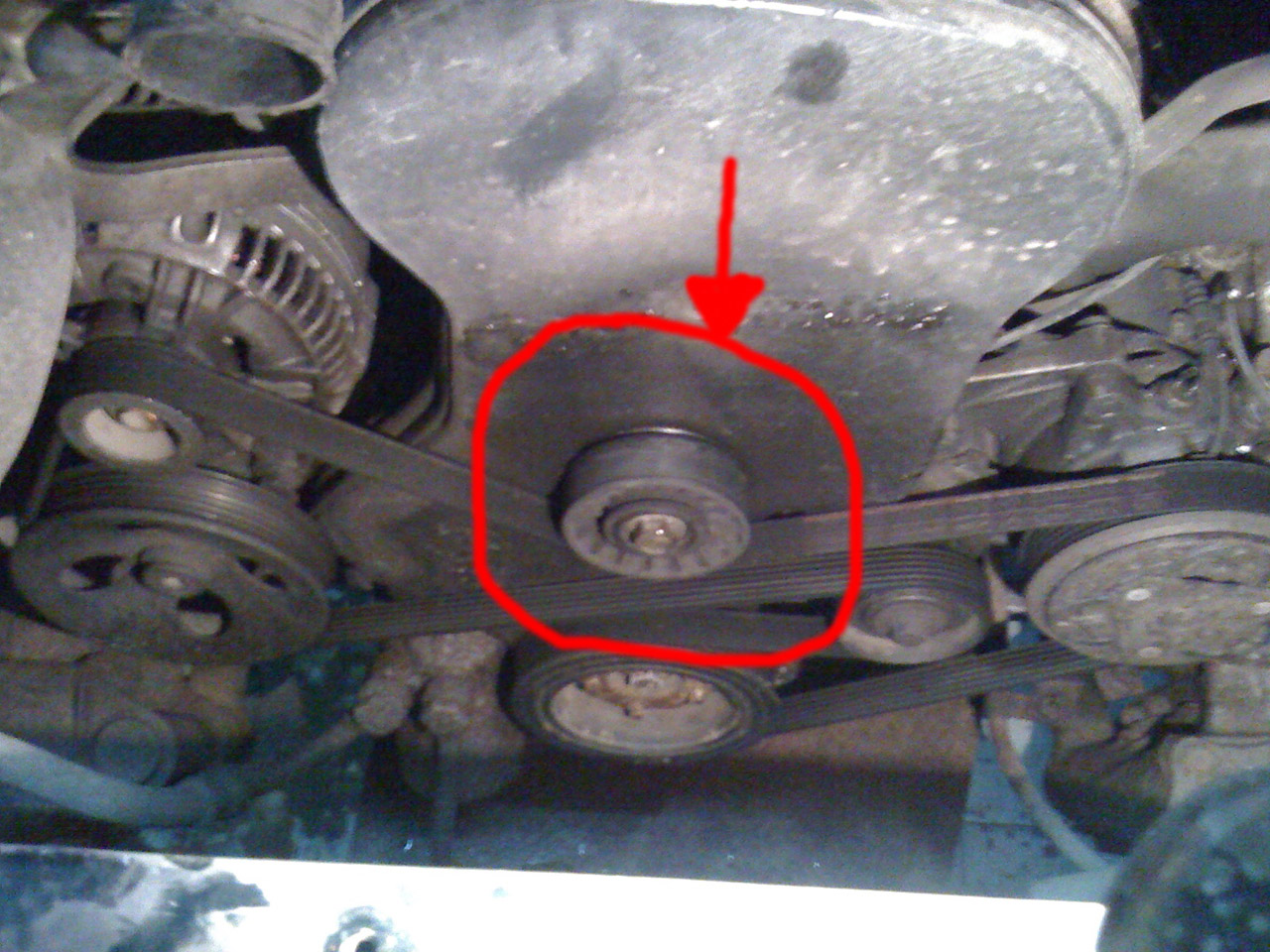

    ОТ спасибо мил чел...а скажи пожалуйста на гур и на кондей не одинаковый ли кронштейн стоит?
    ну уж этого знать не могу, нету у мну кондею... :)

    конечно хотелось бы видеть фотку с одетым ремнём,для ясной картины...
    а что тебе не ясно?
    могу ремень нарисовать как идет
    А эта фотка что х22хе с кондеем?
    Да, с кондеем. Компрессор слева по ходу движения (на фотке справа).

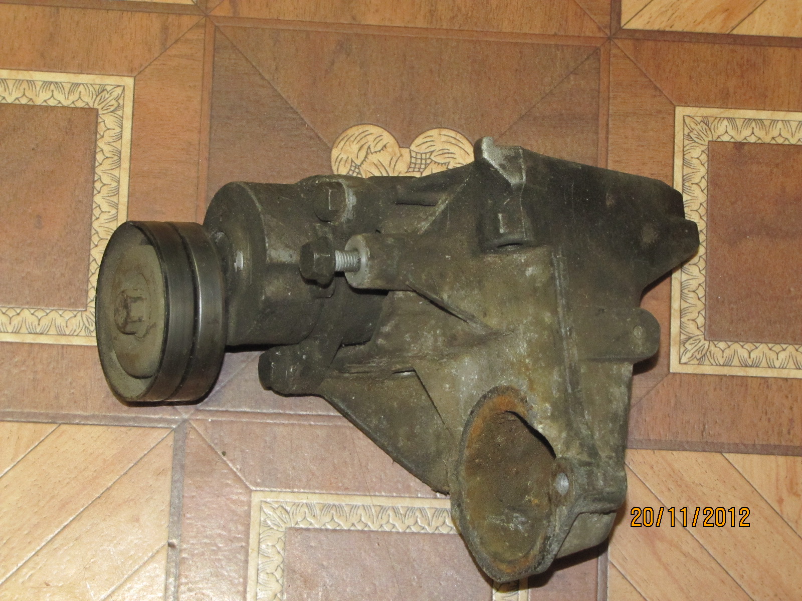

    Вот ведь как у нас здесь,век живи,век учись, я тож так подумал,спасибо тебе за подтверждение мысли!!.............. я тут прикинул,целесообразней выходит ампутировать неработающий кондей,чем восстанавливать его....
    Ну эт я не знаю... :D А по теме, ГУР он как бы корпусом, без кронштейна, к блоку крепится, на безкондейном то варианте. А на кондейном.... картинку посмотрел, ничего не понял. Эт чё получается ГУРы разные, что ли? Надо у разборщиков спросить, Курочкин! Серёга! Ау! :D

    Дык вот Серёга Курочкин мне фотку прислал ,кронштейн гура от безкондейки,не знакома тебе такая шелесяка??
