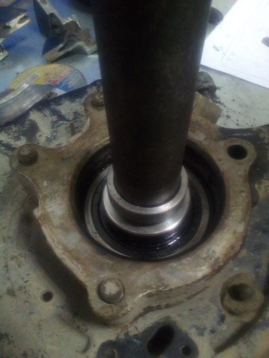

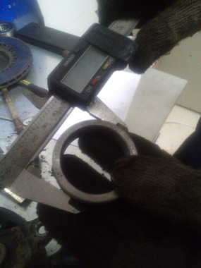

    #1365 Bocero
    Отправлено 24 мая 2017 - 06:14
    Bocero
    • 112 сообщений
    • Тула
    • Opel Frontera A X22XE ГБО Digitronik
     Успешно установлено
     - 1090 руб , подвесной ( обойма+подшипник) , один в один, без переделок. Проверять смазку, пришёл сухой.
    Koyo 83C381C4O-R
    83c381c4+or
    - 1598 руб,подшипник полуоси (пруж. мост , диск. тормоза без АБС)
    Dominant OP04140512
    кольцо стопорное заднего подшипника задней полуос
    - 486 руб, внешний диаметр меньше чем у оригинала(поджимает ровно по внутр. обойме подшипника), внутр. 39.7мм, ширина 15 мм
