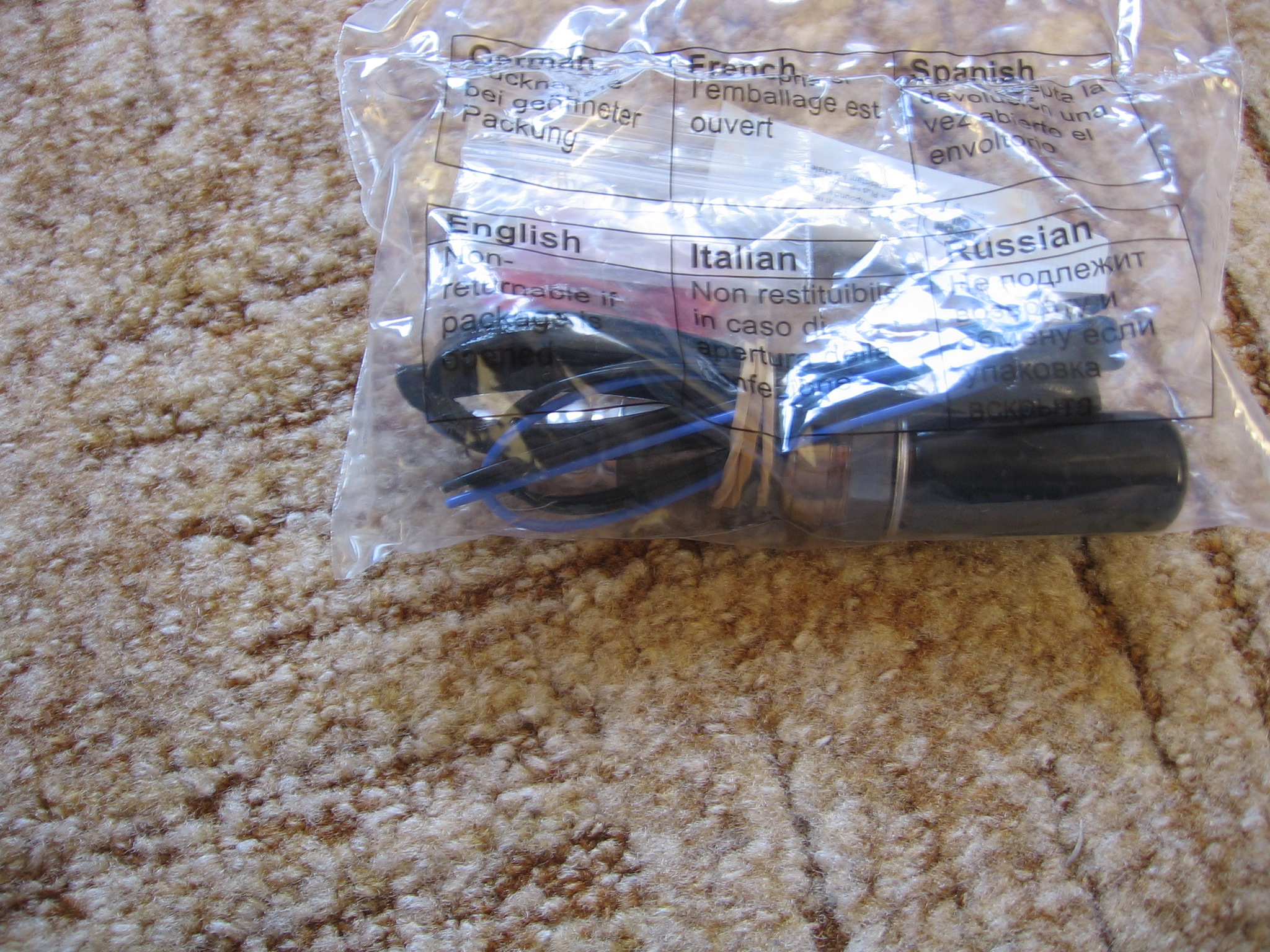

    а я вот прикупил сегодня себе такую деталюгу: IMG_1486.JPG единственный минус - отсутствие разъема. А вот теперь вопрос: на этой лямбде два черных провода и один синий. Насколько я понимаю, синий - это сигнал. А как подключать черные? или без разницы?

    Вообще то кто говорит без разницы а кто ,что умрет быстро :D Я подключал на глаз.Пака работает :D Может кто устройство ее из нутри знает :D

    Подогреву без разницы где плюс, где минус.
