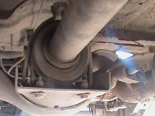

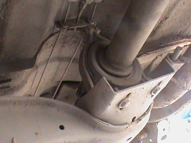

    Способ рабочий, но расходниками станет резинометаллическая муфта и очень сильно возрастает нагрузка на подвесной (Рома усиливал хомутом обвязку подвесного).
    Смотри ка чо нашёл в старой папке о бывшей фронтере )))))))))

    1. подвесной не наклонял; я наверное всё же наклоню. 2. хомут я немного по другому задумал- взял сантехнический "U"-образный, ширина 25мм, прижимает подвесной к основанию, натягивается двумя шпильками через дополнительные отверстия (по бокам от основных отверстий); но смысла для себя не вижу- вибрация только на старте, причём не такая, что бы вырывать крепления подвесного. ты сваркой хомут закрепил, или через отверстия крепления? 3. муфта перегнута не сильнее, чем у меня- я думал ты вообще смог подвесной опустить в выемку балки. в общем то же самое. если бы резина подвесного была более жёсткая вообще было бы всё идеально...
    1 Да наклонен он , просто на фото это не видно
    2 Хомут крепится в штатные места подвесного , а затем в переходную пластину которая даёт смещение подвесного на зад и сама крепится в штатные места крепление на балке и ещё одно отверстие крепление пластины в зади (Которого нет на фото ,оно с другой стороны видно ) толшина пластин 5мм сталь
