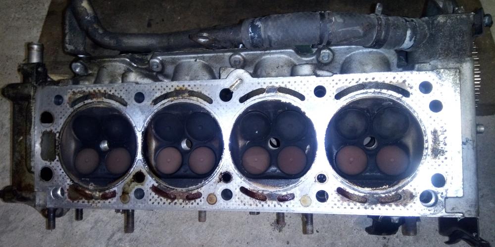

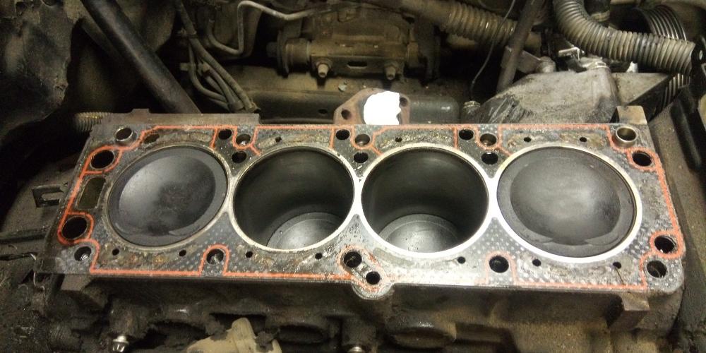

    ОК. Проблема с вытаскиванием двигателя решилась снятием головы. Померил компрессию. В первом 15, В четвертом 8. Решил снять голову, двигатель вытащить будет проще. Все в принципе не плохо. Хон ещё есть,Поршни болтаются в цилиндрах, кольца возможно сносились или залегли. Грибной сезон закончился не начавшись.

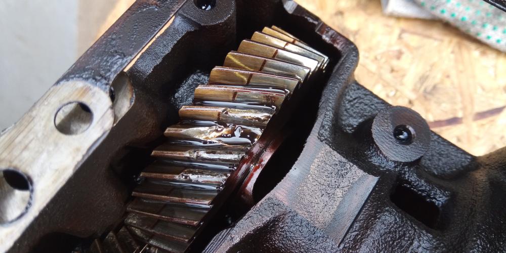

    С помощью рычажной лебедки в одно лицо вытащил двигатель. В поддоне были обнаружены крупные стальные фрагменты балансирных валов. Стукач на фото. Четырех зубов нет. На ведущей шестерне нет процентов 70 одного зуба. Прощай ББВ? Попадалось, что без них можно ездить. Шатунные вкладыши на пределе. Один стёрт до меди. Коренные не хотел откручивать теперь предется. Зазор в замке компрессионного кольца около милиметра, маслосъёмные кольца почти залегшие. Расшевелил, разошлись. Маховик одномассовый. Так можно было?

    Выкидывал к чертям эти валы. Два года без них и всё отлично. Но если будут сильно нужны отдам свои за пиво.

    Я бы взял, но ведущую шестерню вряд ли без коленвала найдешь. Ты просто валы из этой космической конструкции вытащил?
