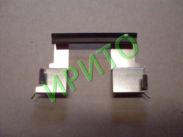

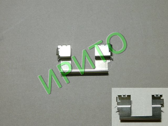

    написано в каталоге "3501200-K00 Суппорт передний правый с колодками"
    приехал сегодня забирать - колодок нет.
    Теперь вопрос - какие лучше взять колодки, и как мне найти теперь на них пластинки-пружинки?
    Игорь, какие номера у колодок? 3501175-K00-J
    Пружинки на них такие? 3501103-K00 или такие? 3501105-K00
    нашел еще пластину передних колодок 3501105-F00, но саму верхнюю пластину не вижу
    Не нужно было брать в экзисте!!! Я в Королеве взял заводские с пружинками и колодками в сборе....
    Поэтому я не знаю номера колодок и пружинок могу только по картинке подтвердить.
    ну неудобно мне в Королев за ними ехать! к тому же, я в то время уже заказал их там
    картинки такие:
    картинки такие:
    Да это они.... но их отдельно там нет, только суппорта в сборе и колодки отдельно..

    таки-купил я себе колодки с пружинками, все подошло! Единственное перестарался - взял 2 комплекта колодок, а оказалось в комплекте идут 4 штуки, то есть на весь перед! :) Теперь есть еще комплект колодок для замены ;) теперь осталось дождаться потепления - буду ставить B)
    Тоже получил без колодок и пружинок, сдал назад, заказал снова, если прийдут без колодок придется отдельно заказывать, по номерам выше представленным планки те что надо пришли?
    да, все отлично!
