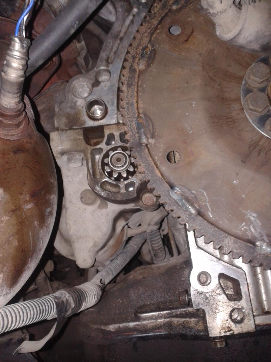

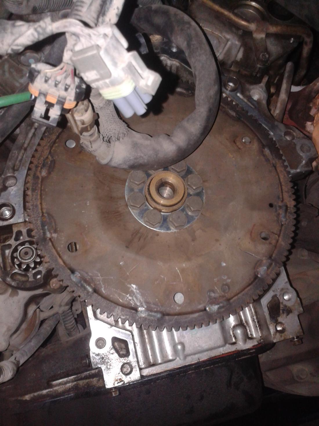

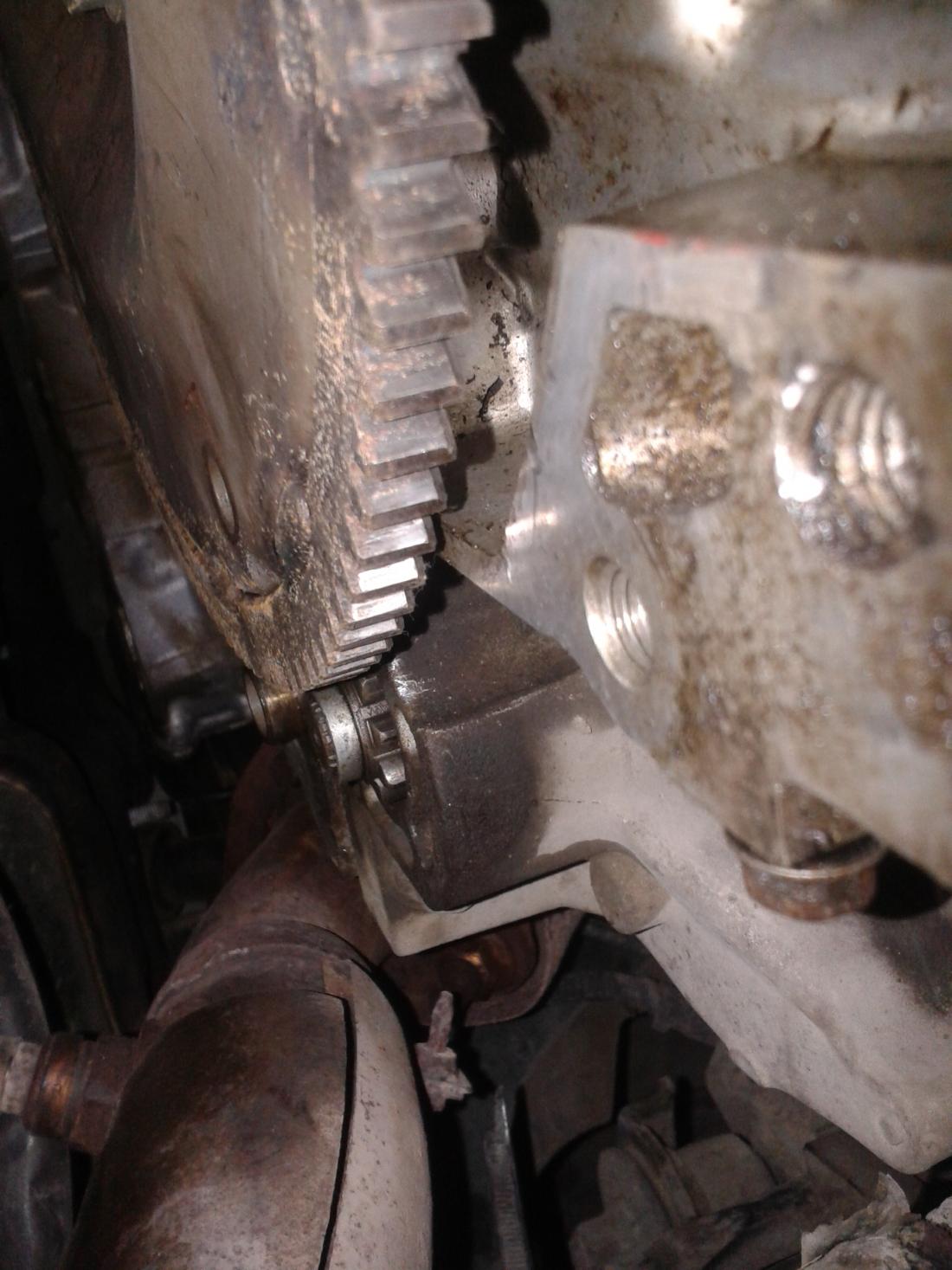

    А вот теперь у меня вопрос - кто может скинуть фотки венца двигателя, за который цепляется стартер?
    Вчера произошла бяка - влупил движку по полной, через пару секунд раздался свист и коробка стала пробуксовывать.
    После того, как дополз до стоянки, заглушил мотор и больше не завел, стартер не цепляется за венец. Есть подозрение, что сломался венец либо сорвало крепление ГТР к колену
    я так понял речь про маховик?если да,то завтра могу подлезть сфоткать-сегодня уже уехал из гаража.
    Поумничаю. Тебе нужно фото маховика БЕЗ прикрепляемого к нему гидротранса - под ним крепёж маховика к коленвалу, этот крепёж и резануло. Не знаю, как на нашей машине, но часто это два болта, притягивающие маховик с зубчатым венцом к коленвалу.

    вот я и думаю - что там могло срезать? Маховик к колену прикручивается вроде бы на кучу болтов, вряд ли их могло просто так оборвать все
    да да, болтов там штук 6 минимум.Сегодня фото сделаю

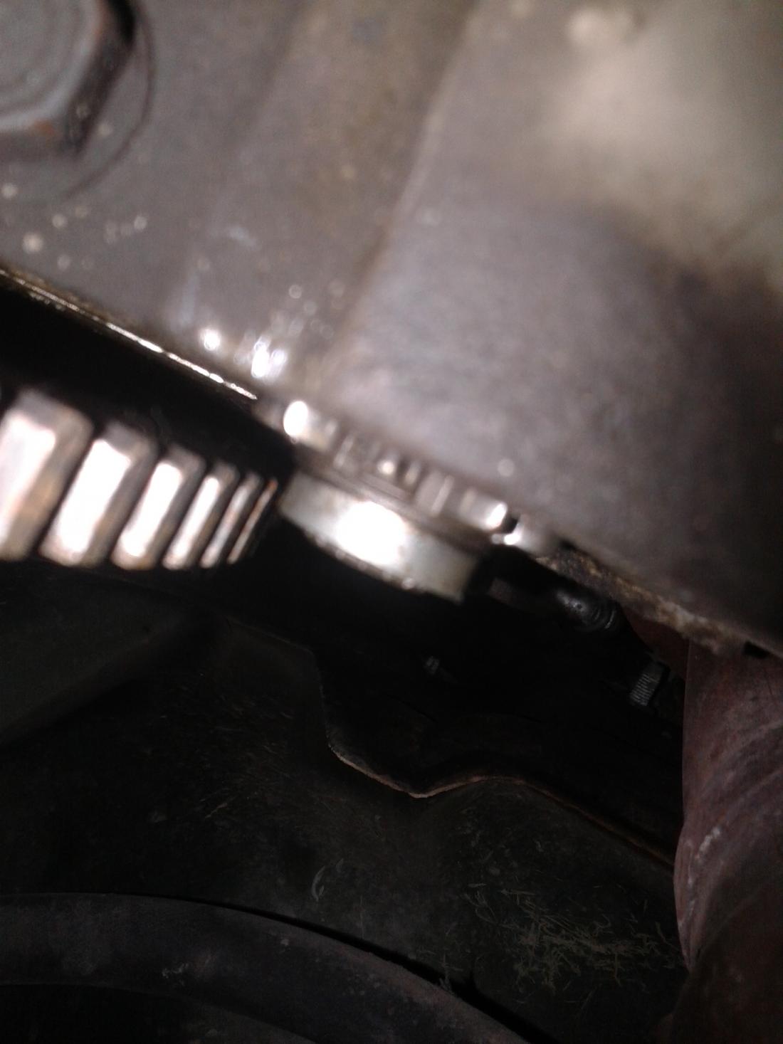

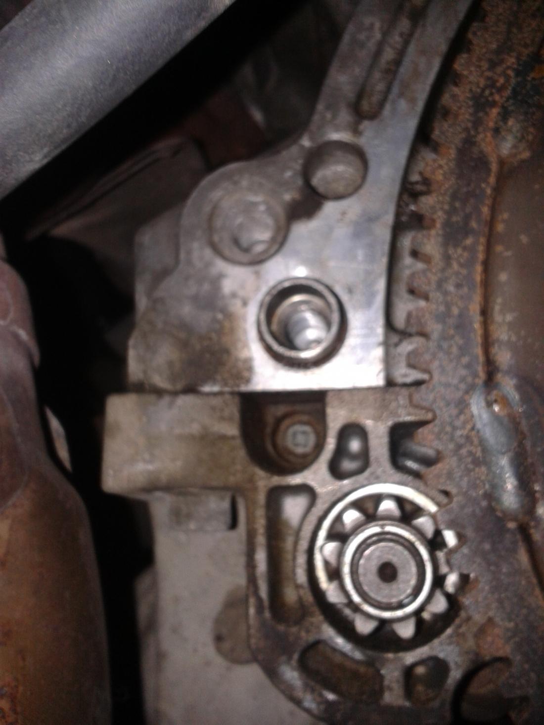

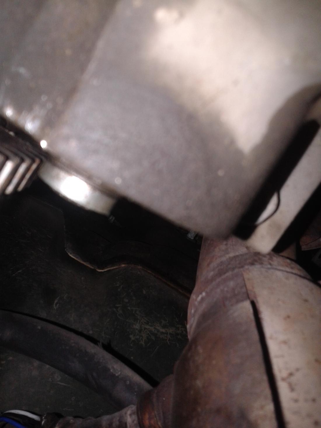

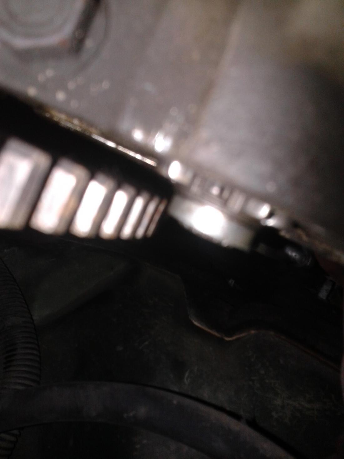

    вот фотки,вроде то что тебе нужно

    #128 VladTr
    Отправлено 02 марта 2015 - 15:18
    Да, фотки эти, спасибо!
    Вот теперь я в думках, что же в итоге могло случиться, если при вращении движка был стальной звук трения металла об металл и мотор пробуксовывал относительно коробки.
    Может быть пластина лопнула, и ГТР сместился вместе с венцом, если теперь стартер его не цепляет?
    Думаю, у тебя разорвался маховик. Самая распространенная ошибка при установке была допущена...
    тогда только вместе с венцом, ГТР к венцу на 6 (помоему) болтах привинчен, правда болты не шибко на первый взгляд и надёжные.т
    При установке коробки?? какая распространенная ошибка если не секрет?
    Там кстати защиту можно снять по бокам маховика, думаю видно будет
    Прям заинтриговал. Какие секреты могут быть при затяжке шести болтов на маховике? Или это с установкой ГДТ связано?

    Коллега твой ставил, вы ж тогда дружили еще... (((
    Маховик кстати есть))

    Направляшку забыли?
    Главное чтобы втулку не свернуло и насос не разбило.
    А вообще что гадать-снимать и смотреть.
