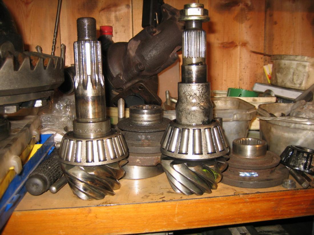

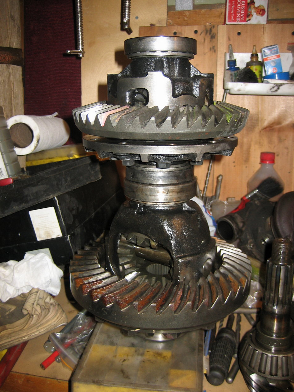

    На днях обратил внимание- на мостах ОФА ГП- 9"... а мост всё равно гов*о.
    слева на первой и снизу на второй - задний ОФА 92-95, сверху и справа- обычный toyota 8"
    в чем конкретно ОФА редуктор хуже тойотовского?
    #130 Justice
    Отправлено 25 июля 2014 - 10:00
    Мост ОФА 92-95гг хуже, потому что:
    1. ИДИОТСКОЕ крепление запорной плиты полуоси БОЛТАМИ. На пружинной подвеске уже догадались поставить шпильки и гайки (как на тойоте) - не надо привлекать сварку для отворачивания болтов (они на прочном фиксаторе резьбы и со слабой головой), а так же мудрить 20-килограммовые обратные молотки для снятия полуоси.
    2. Использования ДОРОГОГО "уникального" полуосевого подшипника "всё в одном"- комбинация в одном узле маслоотбойного сальника и подшипника, причём со стороны улицы подшипник защищён только своим обычным резинометаллическим уплотнением, которое не предназначено для защиты от Грязи (с большой буквы)- для джипа это огромный минус. В той же тойоте стоят ДВА сальника, с двух сторон от того же, по сути, подшипника ISO 6308.
    3. Полуоси- они ТОЛСТЫЕ, но очень часто ломаются в районе запорной втулки, и это очень часто встречается, фото было много и на нашем форуме и не только. Где то причиной является порча полуоси при снятии запорной втулки или её установка с "прихватыванием" сваркой (кто так делает- преступник и идиот), а где-то сами по себе ломаются.
    4. Упорные шайбы сателлитов сделаны без маслозадерживающих отверстий и очень часто перегреваются и ломаются от ударной нагрузки. Многие люди даже не знают, что "там" должны быть сферические шайбы...
    5. Открытый дифференциал (который без LSD) - двусателлитный, против 4х-сателлитных, которые оптимальны для грузовой и оффроуд техники, это, кстати, причина поломок упорных шайб сателлитов и самих сателлитов.
    6.Нет никаких блокировок. LSD - не блокировка.
    7. Чулки при диаметре 70мм сделаны не из самой толстой трубы- прогнивает насквозь в районе крепления кронштейнов рессор, чулки гнуться. В рессорном уже 80 с лишним мм чулок.
    8. Зазор между шестернями регулируется не упорными гайками как на большинстве тойот, а шайбами- это неудобно.
    9. Подшипники дифференциала, оригинальные, безумно дороги (я поэтому и делаю кольца-проставки в эти мосты).
    10. Задняя крышка сгнивает и легко мнётся при наезде на препятствие задним ходом.
    11. Сальник- сколько не видел мостов ОФА (старых)- у всех пыльник не закрывает сальник, не перекрывает зазор. На исузу, тойотах безобразия такого нету.
    В остальном- сами ГП на фронтере очень неплохие, погибель их вызывает ослабление сминаемой втулки и последующее разрушение малого подшипника, клины ГП. Вообще же для "почти" Dana-44 наличие ПЧ 4.88 и 5.13 - уникально.
    косяк исправлен производителем - вычеркиваем)
    2. Использования ДОРОГОГО "уникального" полуосевого подшипника... В той же тойоте стоят ДВА сальника, с двух сторон от того же, по сути, подшипника ISO 6308.
    так он дорогой -уникальный или по сути такой же как на тойоте? раз такой же - вычеркиваем)
    от дурака защиты нет и не будет даже у тойоты. а сами по себе они не ломаются - вычеркиваем)
    если конструкторы не идиоты (а я верю что они были не идиоты) то там такие шайбы, какие должны быть- вычеркиваем)
    двух сателлитный потому что это не грузовая и не офф-роуд техника, а\м делалась для Европейских дорог ее удорожание не целесообразно - вычеркиваем.
     ну не популярна эта а\м в офф-роуд движении и никогда к нам официально не поставлялась,  вот и не делают на нее блокировок - вычеркиваем)
    7. чулки гнутся
    не прыгайте на ней в 35" тапках, с обвесом по кругу в тонну, он и гнуться не будет, хотите прыгать: усиливайте! - вычеркиваем)
    кому удобно, кому нет - личное восприятие автослесаря, водителю пох  ибо а\м выпускалась для европейского потребителя, - вычеркиваем)
    это претензии к барыгам а не конструкторам а\м - вычеркиваем)
    согласен - косяк)
    все что поставлено через жопу и работает соответственно - вычеркиваем)
    как и везде, если ездить забив болт на естественный износ, оно загнется - вычеркиваем.
    и это немаловажно)
    всё в качестве металла , и руках
