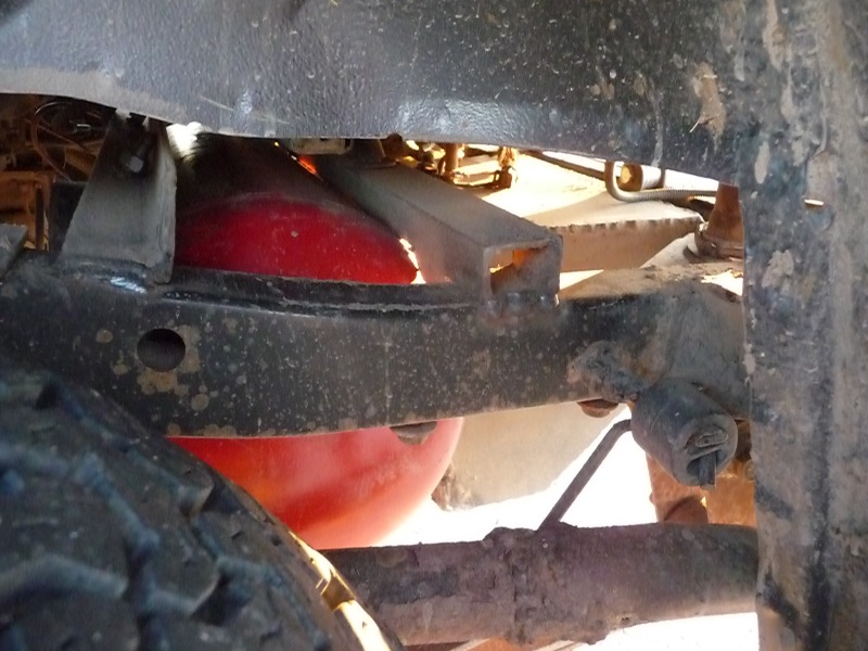

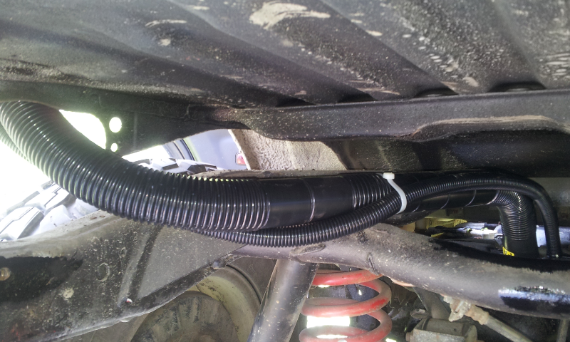

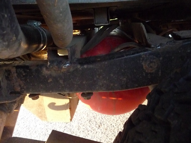

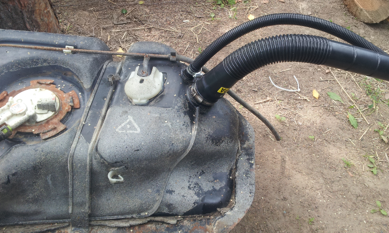

    Вариант расположения баллона ГБО на фронтере Б, родео Б, аксиоме, визарде. На машине сделан бодилифт 40мм, удален колдун, адсорбер, срезаны их кронштейны, также подрезана и проварена внутренняя косынка левой крайней поперечины рамы, срезан конечный глушитель и вместо него вварена труба (операция, нужная только для опеля), также горловина бензобака с трубой заменена на пластиковую гофрированную от дэу нексии (на фото еще не обернута защитным материалом). Баллон 100л, 400 х 900, притянут камазовскими стяжками к поперечинам рамы через резиновые демпферы, кузова не касается. Без бодилифта влезет баллон 360 х 900, 80л, но крепить его придется уже к днищу багажника, поскольку расстояние между поперечинами 39 см.

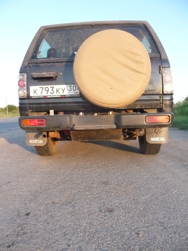

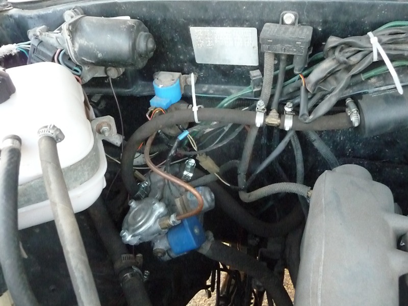

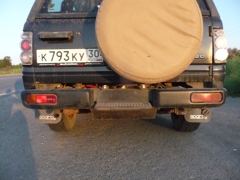

    Установил себе сам ГБО на ОФА - Спорт. По интернету в Москве в прошлом году купил в кампании Газпарт оборудование Дигитроник МП 32 - электронику (мозг, проводку, форсунки ОМВЛ, ввертыши в коллектор, датчик МАП)- за 4700, датчик температуры за 250р, редуктор Томазето Аляска 2150р. - все за 7100, и шнур от ГБО к ноутбуку за 1000р. С доставкой в Астрахань - 8400.
    Баллон, внешнее заправочное и газовый клапан у меня были, трубки на 6 и на 8 и муфты купил в Астрахани рублей на 700.
    Все собирал и устанавливал сам. Бензобак снял, на его место газовый баллон поставил на 2 уголка то ли 45 то ли 50, и сварил самодельный бензобак примерно на 30 литров. Металл на бензобак - 3мм. мне нарезали на гильотине по моим размерам (нарезать + металл - 1000 р.)   От низа бензобака до асфальта 30 сантиметров. Газовый баллон сантиметра на 2 стоит выше бензобака. Бензобак со скосом чтоб не цеплял по возможности.
    Проводку на бензиновые форсунки правда пришлось расплетать а то там сам черт ногу сломит - там попарно параллельное и всего 2 цвета проводов - плюсовые и минусовые. Плюсовые все объединены и обжаты медной полоской по ходу с завода. С ними проблем нет - в пучке проводов в ГБО всего 1 плюсовой провод. С минусовыми - сигнальными пришлось разобраться, но сложного ничего нет.
     Арматуру на бензобак поставил от ВАЗ 2108. В тазо магазине стоит 300р. Только до дна удлиннил поплавок и трубку подачи - нарастил МБС шлангом, а трубку обратки на 6 выломал и на ее место впаял медную трубку от ГБО на 8. Уровень топлива на приборке показывает почти правильно - может на милиметр-два больше. Для вентиляции в баке просверлил сверху отверстие на 8, в него вставил ниппель от велосипеда, только резину с него срезал и прежде чем зажать гайкой герметиком промазал.
    Все заработало. Правда с программой разобрался после того как созвонился с Газпартом. У них и техподдержка по телефону и онлайн - техподдержка по скайпу. Мне хватило звонка - тип впрыска у меня стоял по умолчанию - фазированный и поэтому тахометр не отражался на дисплее программы и не шла калибровка, поставил попарно-параллельный все заработало, тахометр нашелся, все сразу откалибровалось. Уложился думаю в 10.500-11.000 рублей - пара пачек электродов, другая мелочь. Да, прежде чем поставить баллон и бензобак машину приподнял сантиметра на 4. Так удобнее и выше все устанавливается.
    Бензонасос у меня давно стоит Волговский подвесной на месте топливного фильтра. Его и ставил с прицелом установки самопального бензобака.

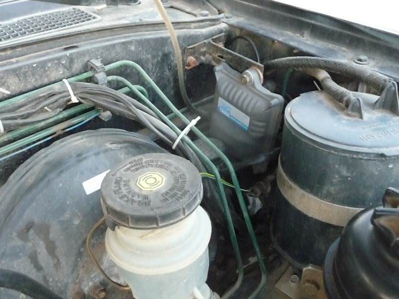

    Тут сам газовый контроллер в дальнем углу
    Будут вопросы - задавайте.

    Саш, ходовку бы лифтануть ещё, низковато висит всё равно. При сжатии может цепануть. Я когда в салоне узнавал про заводскую установку ГБО на Патрика, менеджер сказал, что его коллега уже дважды отрывал баллон, который они вешали под габажник. Но я его сам не видел, только со слов знаю, что машина была в стоке. Но! Машина ездила на покатухи...
    #135 Алесандр
    Отправлено 25 сентября 2015 - 11:40
    Алесандр
    • 2 670 сообщений
    • Опель фронтера А спорт
    Не беспокойся Ерлан. Это на фото так коряво выглядит. От дна бензобака до асфальта на самом деле 30 сантиметров. Газовый баллон стоит еще ближе к редуктору и низ газового баллона выше дна бензобака на пару сантиметров. В планах поставить еще газелевские серьги к родным рессорам и впихнуть колеса 265-75-16. Думаю этого будет выше крыши.
    #136 OFA
    Отправлено 25 сентября 2015 - 11:47
    • 42 525 сообщений
    Тогда да, потому что при загрузке зад будет нормально прожиматься на кочко..нах.

    Нет, скачет на кочках как конь. Зад достаточно жесткий. Прожмется немного если грузануть килограмм 250 и больше. Это же коротыш.
