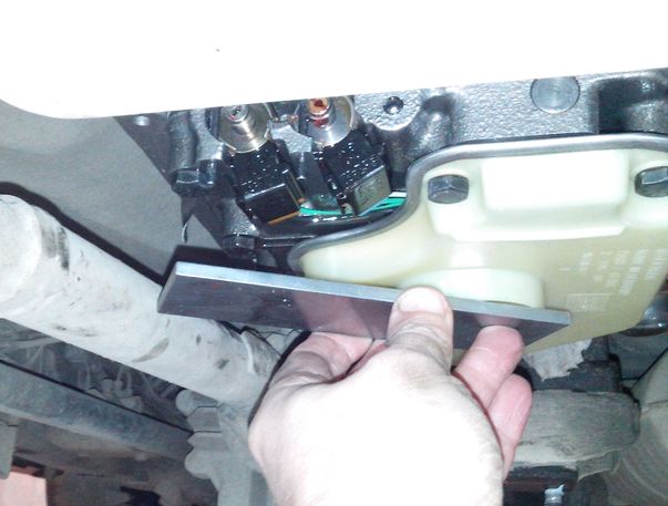

    Вот кстати ... про "сухой" щуп. Менял масло и заодно сфотографировал положение щупа в коробке и уровень фильтра. Акпп еще будет ездить, если уровень масло ниже конца щупа на 1 см. Ниже уже опасно. На поворотах масл.фильтр будет хватать воздух.

    А уровень контрольной дыры где

    На фото акпп с щупом ... так откуда там взяться контрольной дыре?
    А на акпп с дырой .... Плоскость куда прикручивается поддон видно? расстояние от дырки до края поддона известно? вот тебе и уровень .... думаю, что должен совпасть с меткой максимум на холодную.
