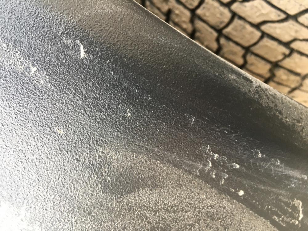

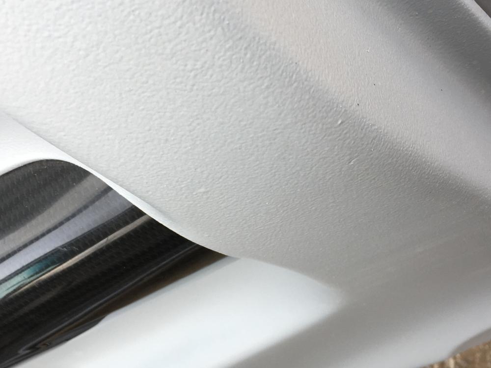

    Привет комрады! Делюсь новостями! Самое приятное - пришел налог на дизельный вех за 19й год - 1786 рублей, радует. Из новостей, поменял подушки кузова на биговские производства тайвань, отлично встали, машина приподнялась на пару сантиметров от того что было, ездить стало заметно мягче и комфортнее. Переварил гнилые пороги, площадки крепления средних подушек и мятый, гнутый телевизор, спасибо Виталию Щелканову за качественные запчасти, демократичные цены и оперативность. Поменял лобовое на бэнсон, ровное, не плывет, ржавую рамку лобового ппреварил. Все полости и ниши промовилил, швы протравил кислотой, обработал холодным цинком, залил мастикой изнутри и антигравием по наружке. Отреставрировал пластик салона, покрыл раптором, с обычного пистолета, сапло 2.5мм, с добавлением пластификатора, то же самое с наружним пластиком, получилась текстура пластика, выглядит отлично, все гнется, не трещит и не трескается. Воткнул механическую раздатку парт-тайм с бига. За консультации по раздатке спасибо Володе holander, за ручку раздатки Андрею Аsturn. Салон пока был разобран полностью отхимчистил и отпарил от пыли и грязи. Перешил руль и ручку кпп. Родные 18е диски отдал на гальванику для снятия хрома, химик ругается, грит не алюминиевые они, а из какого-го говна, завтра заберу и отвезу на порошковую покраску. Осталось прикрутить брызговики от кашкая, квадратный номер, восстановленную подсветку номера и новые «атомные» стекляшки поворотников. Пришли новые задние суппорта от сааба произвоство Польша по 2650 рублей за штуку, как придет контрактный ГТЦ, поменяю все разом. И надо перебрать рулевой редуктор. Вроде всё.

    Про покрытый раптором салон можно подробнее?.. ) Хотелось бы фото в деталях, как все это стыкуется.

    у нас уже темно, фотки постараюсь не забыть наделать, потом скину. Стыкуется наш салон в принципе хреново, утолщения пластика нет, там тонким слоем все легло. Попробовал пофоткать, не получается хорошо.

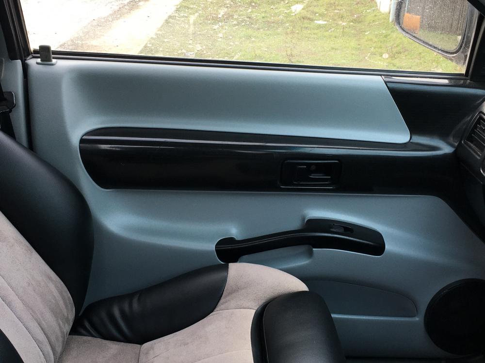

    Дверные карты тоже закатал?

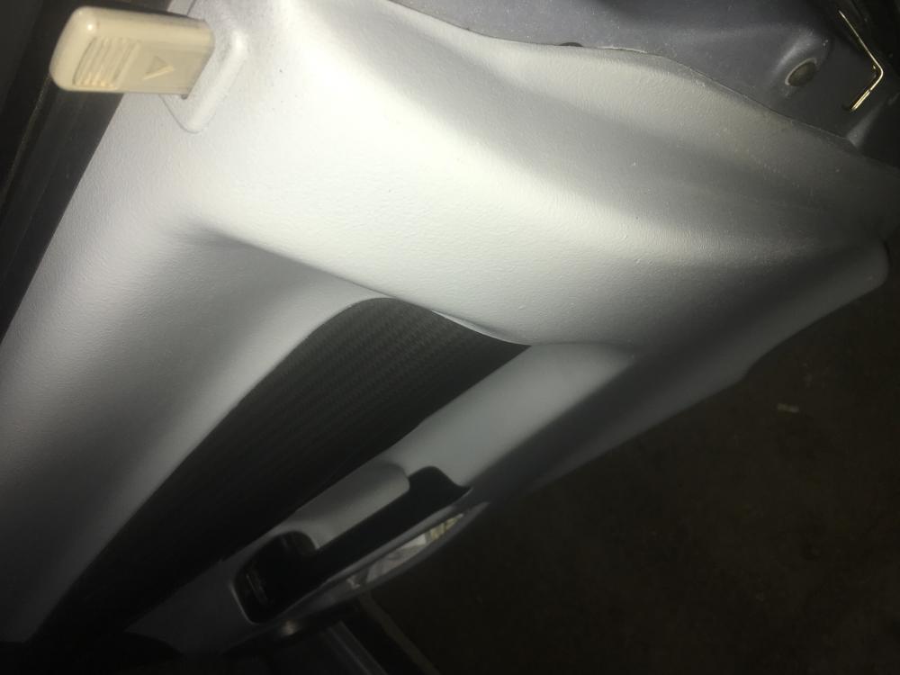

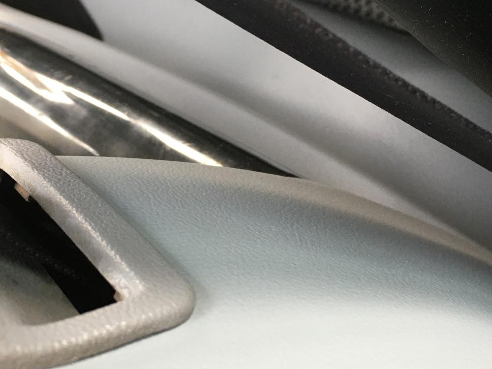

    Да, с разбором.
    В цвет не попал.
    Полностью всеь серый пластик салона разобрал, отмыл, зашкурил, обезжирил и покрасил. Раптора ушло 2кг.
    E525A6A4-F56B-4CDC-9D20-E5D5E6C936E9.jpeg 0A242119-9E4C-430E-9F69-C9A89F79EF3E.jpeg 7466D64C-091B-4ACB-AA06-923BB5CD5C73.jpeg 9683E400-15A7-4584-86FA-B978DA248E4B.jpeg
