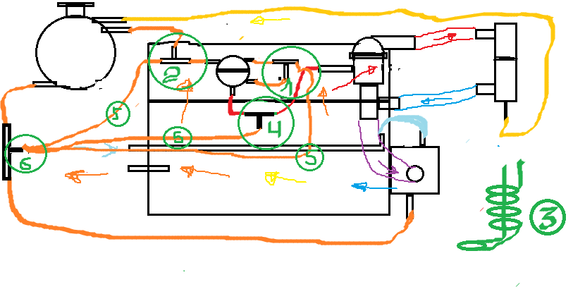

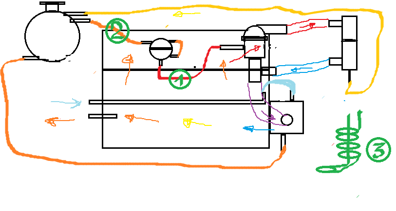

    Ну, положим, схемку-то я корявенько, но нарисовал...
    Так вот отсюда вопрос- в каком варианте подключения лучше прогреется ДЗ, в варианте 1 или 2, если повесить на неё нехилый кипятильник 3, да ещё охлаждаемый подмёрзшей водой?

    Нет ещё одного варианта (возможно, специально) - здравствуйте между вашим 1 и 2. Дроссель начинает прогреваться от варианта 1,потом нагревает незамерзайку, а потом на дроссель и в расширитель. Не думаю, что зимой незамерзайка нагреется до критических температур, но какой-то регулятор/затычку надо. Хотя бы для безопасности. Что-то типа печного крана с возможностью открвтия/закрытия, хотя бы.

    Это не специально, а бессмысленно, т.к. в начале прогрева двигателя низ будет греть, а верх охлаждать...
    Незамерзайка нагреется достаточно сильно, если не ограничить сечение, тогда бессмысленен сам обогрев ДЗ, в таком случае, если всё-таки брать обогрев бачка из этой ветви, нужен байпас.
    Таким образом, можно реализовать систему по схеме 1, 2 и 4, поставив в разрыв 5 кипятильник 3, и ограничить проходное сечение в тройнике 6.
    Я-бы сделал по схеме 2...
    ИМХО.
